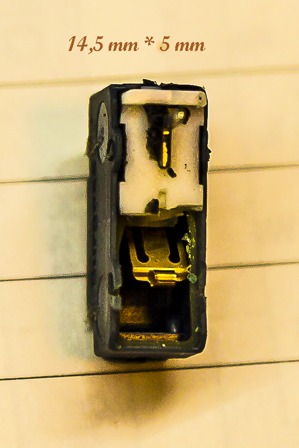

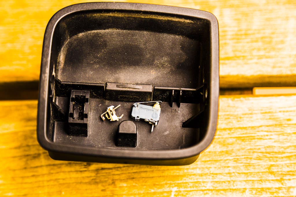

Hallo Leute,
bei meinem Seat funktioniert das Öffnen des Kofferraums mit der
Heckklappe nicht mehr. Schuld ist der kaputte Mikrocontroller. Ich habe
ihn ausgebaut, er ist von der firma "Burgess", aber leider kenne ich
mich damit nicht uas, kann mir jemand sagen, wie ich ein kompatibles
Modell finde?
Besten Dank und einen schönen Abend! :)

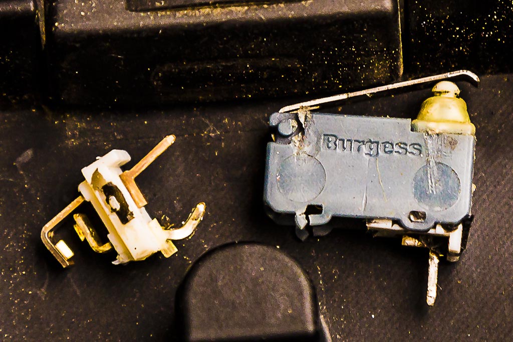

Das ist kein Mikrocontroller, das ist ein Microswitch.
von Michael B. (laberkopp)
So do, Mikrocontroller  nicht doch eher Mikroschalter ? Dann findet man
auch mehr. Deiner hat eine Gummikappe um fen Knopf abzudichten und
Abmessungen die du NATÜRLICH nicht ausgemessen hast, also weiss man
nicht, ob das empfohlene passen wird.

Ich habs ausgemessen: 14,5 mm x 5mm.
Ja, vermutlich hat das Ding einen Wasserschutz... vieleicht IP65 older
sowas.

von C. D. (derschmied)
https://www.pollin.de/p/marquardt-subminiatur-schnapptaster-1057-7264-1-wechsler-420940
Wenn man die zwei seitlichen Kunststoffnippel wegfeilt könnt er doch
passen? Wäre mit Dichtkappe...
Gruß, DerSchmied

von Roland E. (roland0815)
Das sieht für mich nach einem standard Mikro- oder Endlagenschalter
abgedichtet aus.
https://www.digikey.de/de/products/detail/omron-electronics-inc-emc-div/D2HW-A201D/404499
zB.
Einfach mal bei den üblichen verdächtigen wie Omron, Marquard oder
Cherry schauen...
Stefan S. schrieb:
> muss man noch auf die Belegung oder sowas aufpassen
Ja, aufpassen sollte man, aber 99% werden schon passen.
Vielleicht passt ein Omron D2HW-A211D, etwas kurzer als du gemessen
hast, etwas breiter, und den Hebel müsste man am Ende runterbiegen.

von Sebastian W. (wangnick)
Stefan S. schrieb:
> daher wäre das natürlich genial, wenn ich den Mikroschalter nur ersetzen
> könnte,
Mach ihn doch mal auf. Eventuell ist er reparabel ...
LG, Sebastian

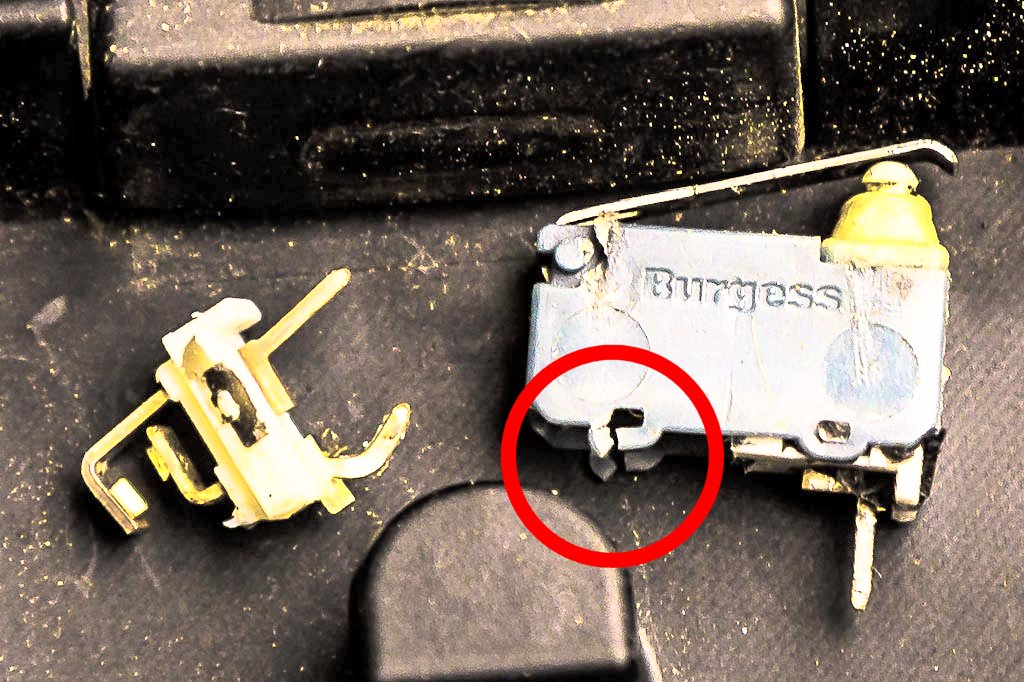

von Michael W. (miks)
Sebastian W. schrieb:
>> könnte,
> LG, Sebastian
Ja sicher - bei den kaputten 'Rast-Ösen'!
