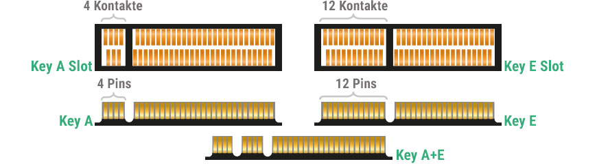

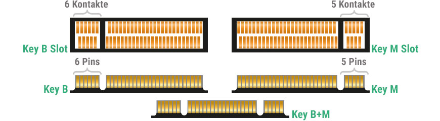

von Harald K. (kirnbichler)
100Ω W. schrieb:
> Es gbit aber Riserkarten von Pcie auf m2.
Die hat ja Frank schon vorgeschlagen (der erste seiner beiden
Delock-Links ist so etwas)
So, ich habe nochmal nach passenden Mainboards geschaut.
Das Asrock J4025M sieht soweit ganz ok aus - lüfterlos, nicht zu groß,
einige Erweiterungsslots und von der Leistung her mehr als ausreichend -
dazu natürlich wirklich preiswert.
https://www.asrock.com/mb/Intel/J4025M/index.asp
https://www.reichelt.de/asrock-j4025m-matx-asr-90mxbcb0-p343840.html
Dort ist auch ein M2-Steckplatz vorhanden, allerdings schränkt Asrock
das auf deren Seite ein:
G. K. schrieb:
> Es gibt Ethernet auch in M.2 Bauform, zum Beispiel:
Abgesehen von der CVNi-Sonderlocke gibt es noch wesentliche Unterschiede
zwischen M.2-Slots
Es gibt drei Varianten für Massenspeicher:
"Key B" - nur SATA
"Key M" - vier PCIe-Lanes, für NVMe
"Key B+M" - SATA oder NVMe
Und es gibt drei Varianten für I/O-Karten:
"Key A", "Key E" und "Key A+E", alle drei können zwei PCIe-Lanes und USB
enthalten.
