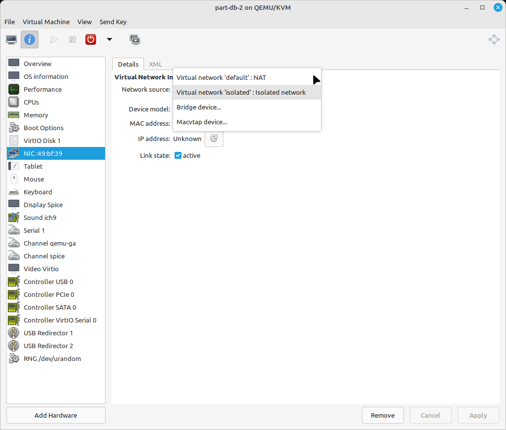

Ohne jetzt genau zu wissen wie es bei QEMU ist, aber bei anderen VM.
Auf dem Host gibt es zwei separate Netzwerke. Eins für dessen physikalische Anbindung und ein virtuelles für die ganzen VM. Das Gastsystem bekommt eine ganz normale (virtuelle) NIC als Hardware. Diese holt sich dann beim starten meist die notwendigen Daten via DHCP vom Host. Damit kann schomal mit dem Host kommuniziert werden bzw. auch zwischen mehreren VM untereinander. Eine Bridge wird benötigt du wenn vom virtuellen Netzwerk des Host mit dessen Phy. Netzwerk kommunizieren werden soll. z.B. um den Gästen eine Internetkonnektivität anzubieten. Der Gast selbst bekommt dies aber so direkt garnicht mit. Der sieht einfach nur dass eine LAN-Strippe (virtuell) gesteckt ist. Ob die auf dem Host endet oder irgendwo in die Weite Welt geht merkt er erst wenn er versucht was bestimmtes aufzurufen. Genauso wie wenn du an einem Phy. Switch das Kabel steckst (und somit die LAN-Verbindung quasi steht) dieser aber keine Verbindung nach "außen" hat. Da brauchst du ja auch noch ein "Brückenkabel" vom Switch zu einem Internetmodem oder so, aber nichts weiter auf dem PC.
