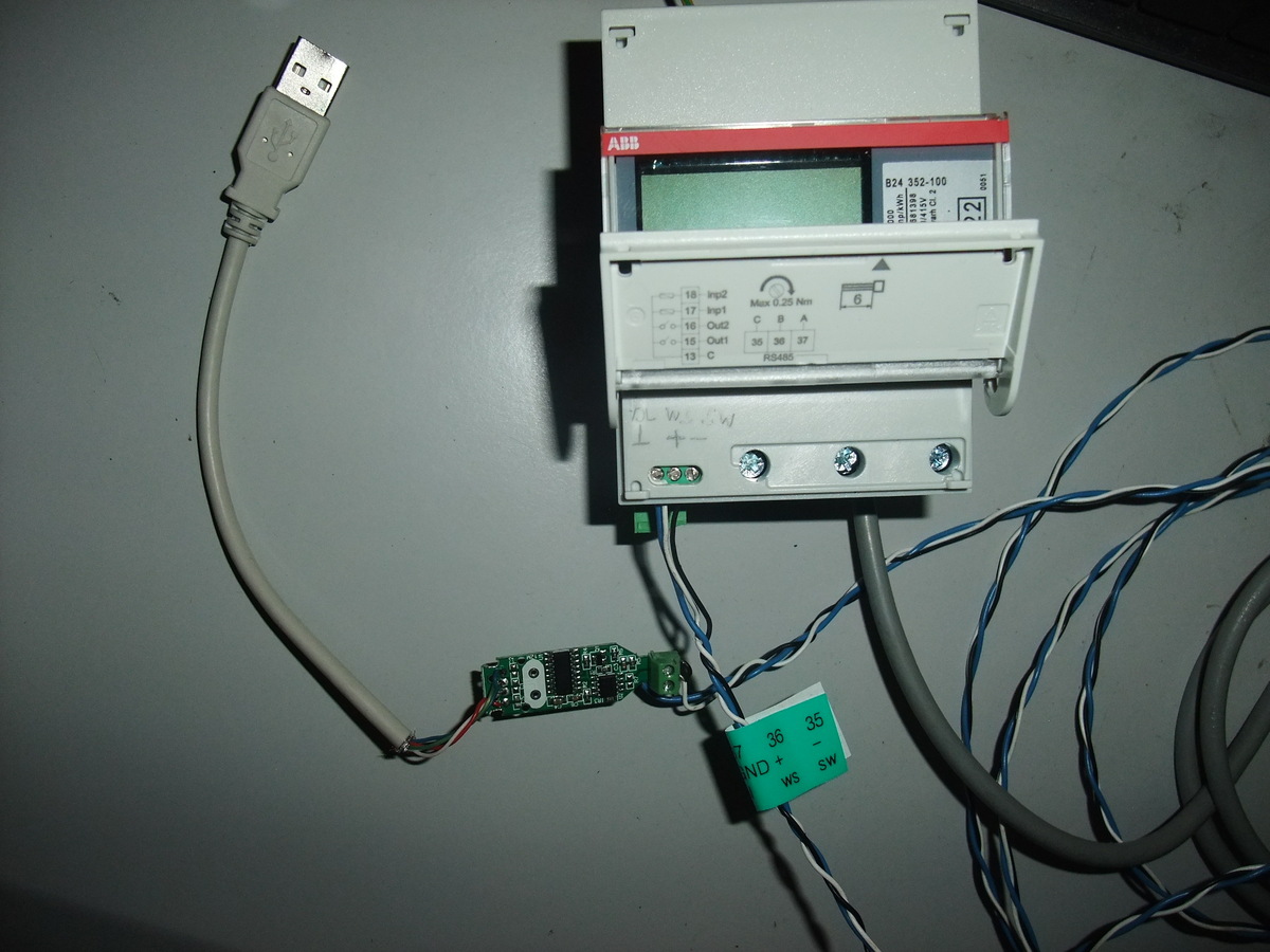

Habe hier einen ABB Stromzähler mit RS485 Ausgang und Modbus Protokoll.
Diesen Stromzähler kann ich hier über ein USB Kabel mit FTDI Chip am PC
anschliessen. Der PC macht nach Enumerierung ein /dev/ttyUSB0 auf, wo
eine (fremde) Visualisierung dann auf die Zählerdaten zugreifen kann.
Nun liegt zwischen Stromzähler und PC Anwendung aber leider eine
öffentliche Straße wo ich keine RS485 Leitung drüberlegen kann.
Stattdesen gibt es aber ein Glasfaserkabel wo ich eine stabile und
schnelle TCP/IP Verbindung hätte.

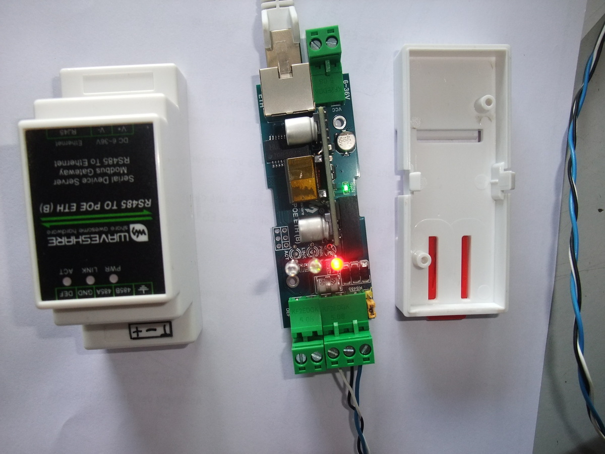

https://eckstein-shop.de/WaveShare-Industrial-RS232-RS485-to-Ethernet-Converter-EN
https://www.waveshare.com/rs232-485-to-eth-for-eu.htm
Alternativ kannst Du die Umsetzung auf eine serielle Schnittstelle auch
sein lassen, und einfach einen Socket aufmachen, und über den mit dem
Umsetzer reden.

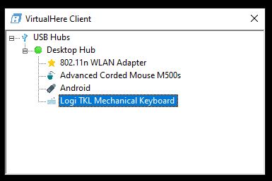

Das geht z.B. mit https://www.virtualhere.com/
Auf Deinem Gerät installierst Du den Client, und auf einem weiteren
Raspberry Pi, der dann am anderen Ende der Netzwerkverbindung hängt, den
Server.
Und dann steckst Du Deinen USB-Seriell-Adapter in den anderen Raspberry
Pi.

Von Waveshare gibt es deutlich modernere ähnliche Ausführungen, aber
eben nicht so hochwertig verarbeitet. Für eine einfache private
Anwendung würde ich sie durchaus einsetzen. Ich habe auch einige davon
herumliegen, die ich bezüglich ihrer Robustheit für den industriellen
Einsatz auch noch evaluieren will.

Um den Virtualhere Ansatz mal mit eigenen Worten zu beschreiben soweit
ich das vertanden habe was zu tun ist: Das Paket erlaubt es, ein
beliebiges USB Gerät auf einem anderen Rechner einzustecken und tut dann
gegenüber der Anwendung so als ob es lokal stecken würde. In meinem Fall
ist das USB Gerät das FTDI Kabel und vom Modbus Protokoll braucht die
ganze Sache gar nix zu wissen.
Weil das nicht nur auf Linux läuft und ich auch gerade keine Raspi
rumliegen habe, kann ich auf der Seite des Stromzählers zum Ausprobieren
auch die ganz normale Windows Version auf einem beliebigen PC
installieren und schon ist der Zähler im Ethernet mit irgendeinem
Protokoll das mich gar nicht zu interessieren braucht. Diese Seite wird
bei Virtualhere als Server bezeichnet.
Auf der anderen Seite (Victron) muß ich jetzt den Consol-Client
installieren. Eine Version mit GUI ist nicht möglich, weil der
Bildschirm exklusiv von der Venus Anwendung belegt wird. Als Download
benötige ich Datei vhclientarmhf weil der Raspi eine ARM Prozessor hat.
Die lege ich irgendwo in ein Verzeichnis und kann sie dort ausführbar
machen und von der Konsole aus aufrufen.
Um erst mal sicher zu gehen, daß die Gegenseite korrekt funktioniert,
werde ich auf jeden Fall erst mal die GUI Versionen installieren und
ausprobieren.

von J. V. (janvi)
Der Server scheint trotz aller Fehlermeldungen auf Linux zu laufen.
Jedenfalls sehe ich auf einem Windows Client dessen USB Geräte. Man kann
es auch einfach über die Bedienoberfläche zur Benutzung freigeben. Die
Enumeration läuft dann so ab, also ob das Kabel am einen Rechner
ausgesteckt und am anderen Rechner wieder eingesteckt wird und das Gerät
funktioniert einfach entfernt.
Um es wieder am pyhsikalisch gesteckten Gerät zurück zu kriegen, muß man
nach dem Stoppen aber das Kabel einmal abziehen und wieder einstecken.
Wie das mit dem Console Client auf Victrons Venus gehen soll muß ich
noch rausfinden.

Ich hatte die Teile mal zum Ausprobieren von MQTT bei
Eckstein-Komponente bestellt. Der Shop klingt zwar deutsch, ist aber aus
Shenzen und wird von Kung Xiang betrieben. Die Methoden zur
Eindeutschung haben sich in China bereits großflächig rumgesprochen. Es
ist jetzt nicht nur bei Klavieren und Schliessanlagen in Mode gekommen
einen ausserordentlich deutsch klingenden Namen draufzuschreiben.
(Schliessanlagen Laudmann, Klaviere Zimmermann, Linden usw. ) Entgegen
aller Befürchtungen war sogar eine ordentliche Rechnung mit
ausgewiesener Mwst dabei und der Preis von 29 Euro ist mehr als fair.
Das Zeugs blieb während Corona aber in den Containern stecken und konnte
nicht geliefert werden. Als es dann doch gekommen ist, wurde es in der
untersten Schublade eingelagert. Es handelt sich um die
Hutschienenversion im Plastikgehäuse. Davon gibt es auch eine Version
ohne POE. Zwischenzeitlich habe ich das Teil auch unter dem Label
„Luckfox“ gesehen. Ob es dabei einen Unterschied gibt weis ich nicht.
https://eckstein-shop.de/WaveShare-Industrial-Serial-Server-with-POE
Das PDF Manuel ist auf der Waveshare Webseite gut versteckt. Ebenso die
zur Inbetriebnahme benötige Konfigurationssoftware  vircom_en.exe. Die
gibt es leider nur für Windows aber man muß froh sein daß es sie auch
auf Englisch gibt. Es gibt zudem ein serielles Terminal sscom.exe zum
Debuggen.
Tatsächlich hat das Teil auch einen Webserver mit Oberfläche zum
Einstellen. Die IP Adresse wird aber in der Auslieferungseinstellung
nicht über DHCP bezogen und ist im PDF Manual falsch beschrieben. Bei
mir stand sie auf 192.168.1.201 und der Default nach Reset ist
192.168.1.200. Bei der Installation von chinesischer Software die dann
unter Windows auch noch einen Firewall Port aufmachen möchte ist mir
grundsätzlich nicht wirklich wohl.
Hat man die IP Adresse aber mal erfolgreich erraten, geht der Zugriff
auch über http, aber nicht https. Die chinesische Oberfläche vom
Webserver kann man auf Englisch umschalten. Das Ändern des Device-Name
ist mir nicht gelungen. DHCP hat aber sofort funktioniert und im Router
erscheint als „Active Host Name“ die MAC Adresse.
Es gibt einen „Virtual Serial Port Mode“ wozu man allerdings (Windows)
Treiber installieren muß. Somit hat sich diese Betriebsart bei Linux
auch  erledigt. Das exe der vircom Einstellumgebung kann man ohne
Installation direkt starten.
Außer der eigenen IP muß man mindestens eine „Destination IP“
einrichten. Das ist das die Gegenstelle am Ethernet, wobei serielle
Daten hier offensichtlich auch an mehrere Gegenstellen verteilt werden
können. Zu einer transparenten Kopplung braucht man jedenfalls nichts
anderes tun, als die IP Adressen kreuzweise einzutragen und auszuwählen
ob man die Übertragung per TCP oder UDP haben möchte. Bei einer
erfolgreichen Ethernet Paarung ändern sich die Link LEDs beider Partner
von grün auf blau. Das Teil hat außerdem eine Bootzeit von gefühlten 0
Sekunden.
Ein weiteres Schmankerl ist die native Unterstützung des Modbus
Protokolls was ich aber trotz Modbus nicht ausgewählt habe. In diesem
Fall tut die Ethernet Seite so, als ob sie ein Modbus TCP Client wäre.
Man kann dann als Anwendung einen Modbus TCP Server laufen lassen und
direkt auf die serielle Hardware zugreifen. Leider kann das mein Venus
nicht, zumal ABB ja auch nur Zähler mit Modbus RTU und nicht Modbus TCP
baut.

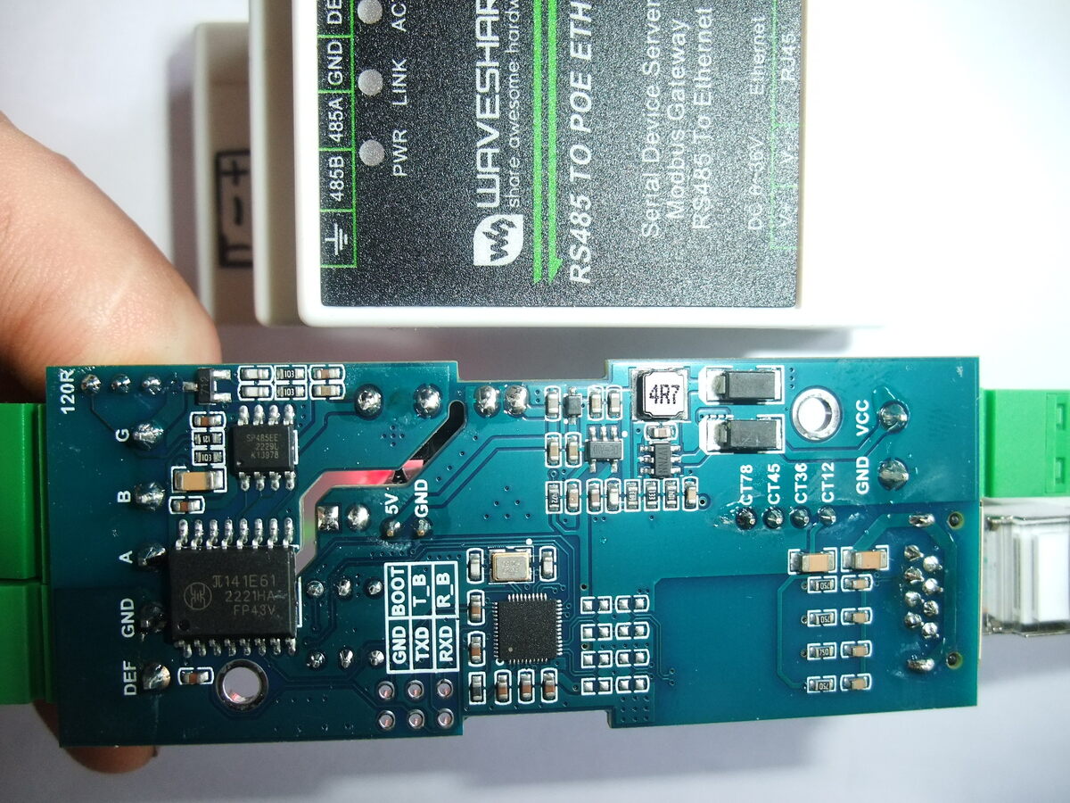

Die Hardware zeigt auch überraschend ordentliche Merkmale. Im Innern
werkelt ein STM32. Die galvanische Trennung ist mit gefrästem Schlitz
als Luftstrecke realisiert. Als Überspannungsschutz zur RS485 sieht man
sogar eine Gasentladungsstrecke. Das PoE Board hat ebenfalls einen DC/DC
Wandler und ist senkrecht draufgesteckt. Die fast gleiche Version mit
gleichzeitig betreibbarem zusätzlichem RS232 gibts auch noch als
Blechgehäuse im Industrial Stil zum doppelten Preis. Bislang stabiler
Betrieb und rundum zu empfehlen.
