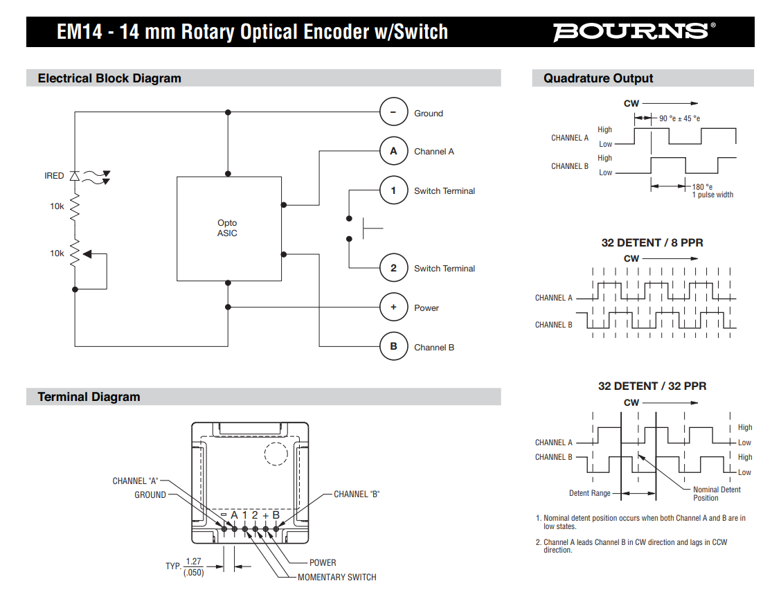

ich würde gerne einen Bourns EM14 Encoder an einem STM32F4x verwenden.
Der EM14 läuft auf 5V, der STM32 auf 3.3V. Laut Datenblatt ist der STM32
aber FT auf allen GPIO.
Nun gibt es aus meiner Sicht ein paar Optionen, die einfachsten wären
Spannungsteiler, Pegelwandler (AND Gatter oder Buffer) oder direkt dran,
wobei das natürlich am einfachsten wäre. Das Datenblatt des EM14 sagt
aber dass der Encoder bis zu 25mA bei LOW sinken kann, was wohl an einem
Pin vom STM32 nicht optimal ist. Dazu kommt ein Pullup auf der
Datenlinie.
- Kann ich trotzdem den EM14 direkt an der STM32 hängen, unter Beachtung
der externen Beschaltung laut EM14 Datenblatt (2 Pullups, 2 C)?
- Ist es empfehlenswert, einen Reihenwiderstand vor der GPIO zu machen,
der einen Strom begrenzt, z.B. 1k? Wobei das ja dann eine gewisse
zeitliche Dämpfung gibt...
- Ist eine Trennung per IC, der dann bis zu 25mA liefern kann, die
saubere Lösung?

Was ist die "Datenlinie"?
Der hat doch nur A und B sowie zwei Schalterausgänge.

Welches hast du da?
Auf dem bei Bourns ist nichts drin:
- https://www.bourns.com/pdfs/EM14.pdf

>> Dazu kommt ein Pullup auf der Datenlinie.
Genau A, B meinte ich, siehe Datenblatt Encoder. Dazu auch der Kommentar
unten, ich möchte den verwenden:
https://www.mouser.de/ProductDetail/Bourns/EM14R0D-M20-L064S?qs=CrTVAl0CcnLShMqPEt46xw%3D%3D
Der soll laut Datenblatt 2 Pullups und 2 C bekommen.

Da der EM14 ein Signal ausgibt, benötigst Du nicht mal ein pullup.
DaBla sagt mind. 4V, daher ein simpler Reihenwiderstand zum portpin des
STM32 (sofern Du da Eingänge nutzt die nur 3.3V vertragen, sind es
welche die 5V kompatible sind ist auch kein Widerstand nötig)).
1k passt,mit einer geschätzt angenommnen Kapazität (pin+Leiterbahn) von
15 pF ist der delay vernachlässigbar.

Nun, da müssen die Leitung schon SEHR lang (z.B. 3m ) sein wenn Du 22nF
vorsiehst.
Auf dem PCB ist das nicht so hochkapazitiv nötig. Siehe oben.

EDIT:
*External pull-up resistors (1K ohms) and filter caps (22 nF) recommended for proper operation.
Utilization of a filter circuit will yield a typical rise time of 50 microseconds. See schematic.
Das kam wohl bei neuen Datenblattversionen dazu, damit die Reklamationen
wegen schlecht implementierter Abfrageroutinen nicht überhand nehmen.
Das bedeutet also, dass pro Sekunde höchstens rechnerisch 20000 Flanken
und damit 5000 Vollschritte drin sind. Und mit viel Reserve sind das
dann 500 Schritte und bei 64 Schritten/Umdrehung knapp 8-9 Umdrehungen
pro Sekunde. Das dürfte auch der schnellste Dreher nicht hinbekommen.
von MPunkt E. (mpunkt_e)
Alles klar, dann ohne Angstbeschaltung. Vielleicht mach ich die Pads auf
die PCB und lasse sie frei ;)
Danke für die Infos!

Da eine Stromangabe NUR für "sink" zu finden ist "schmeckt" das nach
einem open-Collector-/open-Drain-Ausgang.

Ich erlaube mir zu korrigieren:
BOURNS garantiert eine maximale Spannung am Pin bei einem Strom von 25mA
(eine Angabe von "Absolute Maximum Ratings" ist im Datenblatt nicht zu
finden).
Korrektur:
Zwei Pins, welche mit einem (optionalen) Taster verbunden sind.
