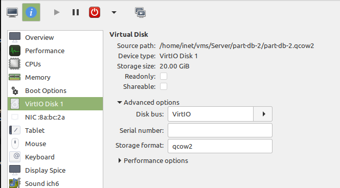

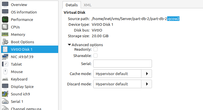

von Moriz (untertaucher)
G. K. schrieb:
> Check den Typ des Plattencontrollers den du der VM unter jubelst.
Auf beiden Seiten ist VirtIO eingestellt. Die betreffenden
Parameterseiten sehen allerdings unterschiedlich aus.
Wo wird der xml-Code für die Einstellungen gespeichert?
von G. K. (zumsel)
Moriz schrieb:
Dann check in der initrd shell die Kernel-Meldungen (dmesg) und welche
virtuelle HW verbaut ist. (lspci)
/etc/libvirt/qemu/
