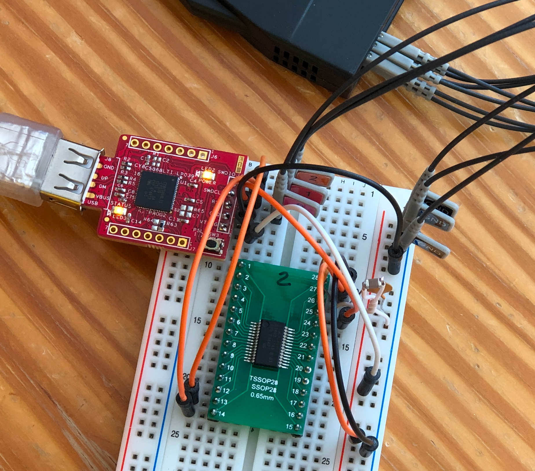

Ziel: einen Cypress-ARM mit Software zu bestücken
Setup: (Rechner) --- (USB) --- KitProg --- ARM
Rechner:= (a) Win7 PSoC-Creator 4.4 PSoC-Programmer 3.29.5 (b) Ubuntu 22.04.2 LTS fw-loader 3.5.0.2114 openocd 0.12.0+dev-5.0.0.2401 (2023-05-16-12:40)
KitProg:= kitprog kitprog2 kitprog3 2.50.1383
ARM:= Cypress CY8C4246PVI-DS402 (aka PSoC4 4200DS) Aufbau mit Adapterplatine auf Brotbrettchen
Problem: kitprog3: failed to acquire the device
Nebenbedingungen:
  • hab zwei verschiedene KitProgs verwendet
  • kitprog kann ich mit anderer Software flashen, sowohl unter Win als auch unter Linux (die Verbindung Rechner --- USB --- KitProg klappt).
  • hab den Zielrechner mit KitProg 5V und mit externen 5V versorgt
  • hab einen zweiten Zielrechner eingesetzt
  • hab an Reset, SWDIO und SWCLK einen Oszi angeschlossen: KitProg versucht den Zugriff
Google erschöpfend befragt.
Bitte um sachdienliche Hinweise und Ideen!

Ich wuerde mal auf zu viele offene Pins bei deinem Aufbau tippen. Von den Problemen mit "Brotbrettchen" und dafuer ungeeigneten Stiftleisten mal abgesehen.
Den Abblockkondensator solltest du auf den Adapter verfrachten.
Vielleicht mal direkt an den Pins messen. Ich weiss, dass das schwierig ist. :)

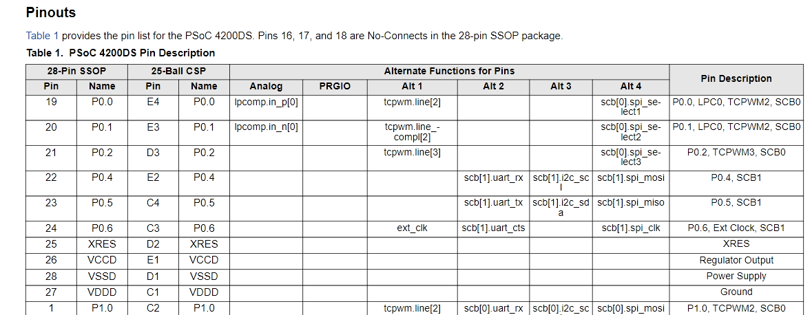

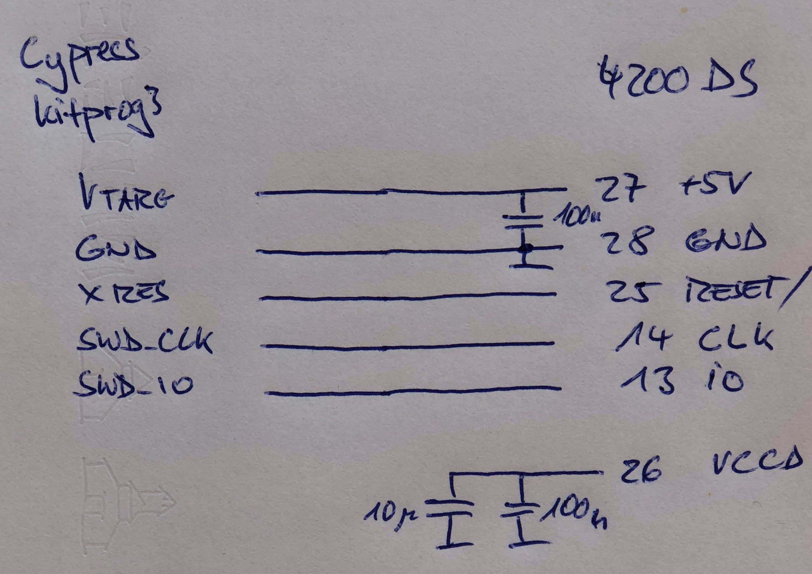

Pin 28 sollte Versorgungsspannung bekommen und Pin 27 GND (Spalte rechts im Anhang), auf dem Verdrahtungs-Foto und der Schaltskizze schaut das vertauscht aus. Es könnte aber auch ein Dreher in der Nummerierung vom Datenblatt sein.
Anhang von https://www.infineon.com/dgdl/Infineon-PSoC_4_PSoC_4200DS_Family_Datasheet_Programmable_System-on-Chip_(PSoC)-DataSheet-v06_00-EN.pdf?fileId=8ac78c8c7d0d8da4017d0ee4bf3b6bf1
OP #7474592
DSGV-Violator schrieb:
Pin 28 sollte Versorgungsspannung bekommen und Pin 27 GND (Spalte rechts im Anhang), auf dem Verdrahtungs-Fotoschaut das vertauscht aus. Aus könnte aber auch in Dreher in der Nummerierung vom Datenblatt sein.
Das ist definitiv ein Problem im Datenblatt - hab einen 4200DS damit abgeraucht…
U.a. im oben zitierten Schaltplan des DevKits ists richtig eingetragen.

Eine Lötnase war's.
Minimikrowinzig, versteckt zwischen den Beinchen.

(b) Pin 28 = GND, Pin 27 = +Versorgung, es gibt Handbuchvarianten mit falschen/vertauschten Angaben.

Ist denn noch bekannt zwischen welchen Pins das war? Das sie das "Booterlebnis" so nachhaltig stoeren konnten?
Ja… Pin 13 und 14: SWD_CLK und SWD_IO
Der 4200DS war ja minimal minimalistisch angeschlossen, nur Power, Reset/ und SWD.
Wie ich den Oszi dran hatte hab ich auch nur "grob geschaut" (nach Reset haben SWD_CLK und SWD_IO gewackelt, war damit zufrieden…).
Hab mir dann einen CY8CKIT-146 besorgt (jener hat den 4200DS drauf), den KitProg abgesägt und damit versucht meinen µC zu flashen. Nachdems damit auch nicht funktionierte war die Störquelle klar. Mit Arbeitsplatzlupe, Handlupe und Brillenlupe (alle auf einmal!) wars dann erkennbar.
