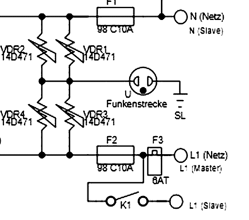

von Karl B. (gustav)
Falk B. schrieb:
> Das wage ich zu bezweiflen. Eine REIHENSchaltung aus Varistor und
> Gasableiter klingt irgendwie sinnlos.
Ist aber so in der PC-Master-Slave-Steckdose verbaut.
ciao
gustav

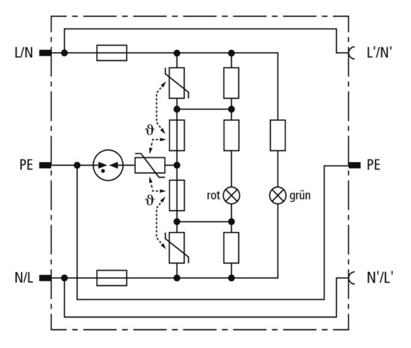

Hier übrigens noch das Prinzipschaltbild vom Dehn DPRO 230-Protector.
Das ist ein Überspannungsschutz zum Einstecken in Schuko vor dem zu
schützenden Gerät.
Ist recht ähnlich zu dem was Karl gepostet hat, nur hat hier der
Gasableiter nach PE auch noch einen Varistor in Reihe. Die Widerstände
scheinen mir rein für die LED-Anzeigen zu sein.
von Falk B. (falk)
> schützenden Gerät.
Merkwürdig. Warum hängt der Ausgang direkt am Eingang und nicht hinter
der Sicherung? Denn wenn die wegen einem Überstrom auslöst, ist der
Schutz hinüber, trotzdem kommt noch Spannung am Ausgang an. Jaja, da
gibt es zwei LEDs, aber die sind geduldig.
von Gerd E. (robberknight)
Das verstehe ich bei diesem Gerät auch nicht. Eigentlich gehört das
Gerät wirklich getrennt wenn der Schutz nicht mehr aktiv ist. Scheint
sich aber schlechter zu verkaufen, zu viel Support zu machen oder so?
Ich hab noch ältere Überspannungsschutzadapter von Apsa, bei denen ist
das genau so gelöst. Gerät wird getrennt und eine rote LED leuchtet auf.
Leider gibt es Apsa nicht mehr.

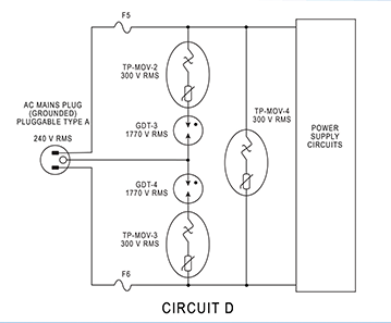

Hm, also Spitzennennspannung des Netzes plus viell icht 50V
Brennspannung in etwa sollten eine Angabe für den VDR sein, mindestens.
Habe das jetzt nicht groß vertieft, aber ein Hinweis wäre:
For the universal power adapter example, a 300-V thermally-protected
varistor can protect the line-to-line and line-to-neutral connections
from voltage transients and lightning while meeting minimum surge
requirements. Consider using a 3000-V GDT combined in series with a
300-V varistor in both line-to-ground and neutral-to-ground connections.
@Falk: Bist du nicht mit Hochspannung in der Firma involviert?

Die angehängte Schaltung kommt aus dem 2. Link von Lucky. Dort werden
GDTs mit 1770V rms(!) in Reihe mit thermogesicherten MOVs verwendet für
die Ableitung nach PE. Zwischen L und N dagegen nur ein
thermogesicherter MOV mit 300V. Im Artikel schreibt der Autor daß ein
300V rms MOV je nach Größe und Stromtragfähigkeit die Spannung auf etwa
900 bis 1200V begrenzen kann. Auch hier verstehe ich jetzt nicht wie die
MOV-GDT-Kombination überhaupt anfangen kann zu leiten da der MOV
zwischen L und N ja schnell reagiert und dann auf 900 bis 1200V begrenzt
- da kann die 1770V-GDT ja niemals ihre Breakdown-Spannung erreichen und
bleibt daher aus.

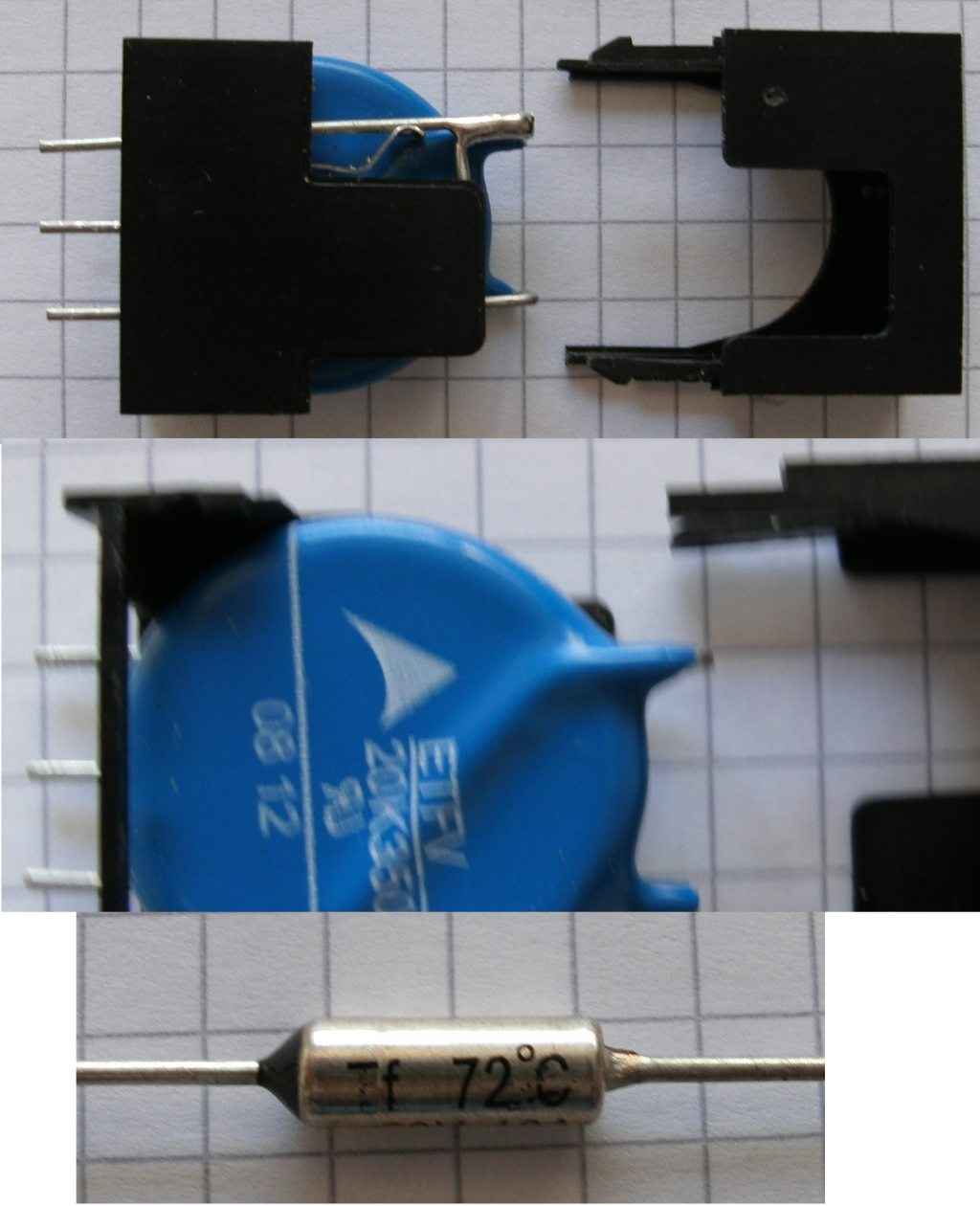

Carypt C. schrieb:
> ist am varistor eine
> rückstellende thermosicherung ?
Nö,
siehe Bild.
Eine Feder drückt die schmelzende Lötstelle weg.
Und finito.
Unten im Bild eine andere Thermosicherung, die aber im ETFV nicht
verbaut ist.
ciao
gustav
Eine rückstellende Sicherung wäre sinnleer, denn der Varistor wird nicht
mehr heiler, der wird immer schlechter!
