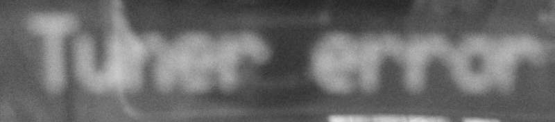

Es gibt aber ein noch viel größeres Problem, das ich zu lösen versuche:
Bei den moderneren Geräten (Gospell GR 228 BP) mit 5V
USB-Netzteilversorgung kommt die Fehlermeldung "tuner error", sobald
Netzteil eingesteckt ist.
Dann habe ich festgestellt, wird 5V Solarpanel zum Laden eingesteckt,
gibt es im Langwellenbereich eines anderen Radios schöne
Sinus-Pfeiftöne, je nach Beleuchtungsgrad des Solarpanelchens.
Vermutung:
Da ist ein Step-Down-Converter drin, der die 5V zu den 3,7 V 2200 mA
LiIon runterregelt.  interessant auch dass bei DRM dann der S/N auf sehr
niedrige Werte geht. Also ist da ein Störpegel vorhanden. Ziehe ich das
Solarpanel, oder das Netzteil ab, geht das Radioteil wieder. Also
Betrieb nur über eingebauten LiIon Akku. Der ist aber sehr schnell leer.
Hab nochmal Foto machen wollen, die Fehlermeldung ist so kurz, dass noch
nicht einmal der Fokus der Kamera so schnell nachziehen konnte. Und es
macht laut "Plopp" und Gerät schaltet sich ab.
Jemand sachdienliche Hinweise? Sowas ähnliches hatten wir hier schon
einmal in Zusammenhang mit einem DAB+-Radio. Finde den Thread nicht
mehr.

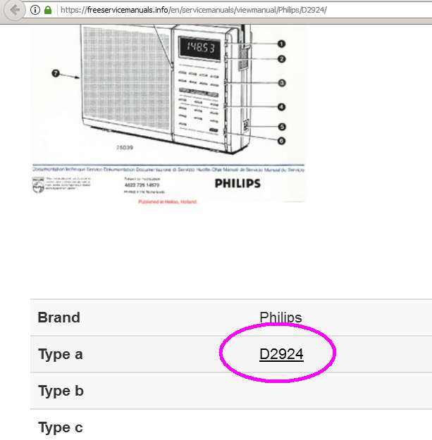

von Uli S. (uli12us)
Wegen dem SM, ich konnte zwar einige Seiten finden, die behaupteten eins
anzubieten. Aber nirgendwo gabs einen Downloadknopf. Ich würde da
zusätzlich einen 3,3V LD-Spannungsregler einbauen und den über ne
Schrottki Diode an die 3V Schiene anbinden.
von Björn W. (bwieck)
https://freeservicemanuals.info/en/servicemanuals/viewmanual/Philips/D2924/
Auf den Link hinter "Type a" klicken.

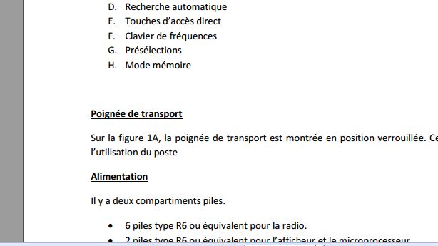

von Steffen E. (steffene)
Ohne Gewähr habs überflogen
https://www.doctsf.com/grandlivre/fiche.php?ref=34969
Bedienungsanleitung en français (kein service manual) , ohne Gewähr
https://archives.doctsf.com/documents/afficher_document.php?num_doc=44967&num_fic=1
Edit:
eher trivialer Bildbeitrag, aber hier ein Satz zu den Batterien
enthalten
https://www.hifi-archiv.info/Philips/philips82/philips15.jpg
Da steht wohl nicht explizit drin(mein Französisch aber tres mal) dass
die Batterien bestückt sein müssten, vielleicht eher andeutend
Aber nur zur Orientierung auch mal ein (recht) anderes Gerät Philips
D2999 von 1985, und in der BA dort steht, die extra Batterien "für den
Mikroprozessor" müssten "immer benutzt" werden, und Angabe zu
Lebensdauer jener Batterien bei u.A. Netzbetrieb.
Interpretationspielräume vorhanden, was "müssen" betrifft
Ohne Gewähr nur überflogen
https://www.p4c.philips.com/files/d/d2999/d2999_dfu_deu.pdf

von Thomas R. (thomasr)
Danke Steffen fürs Suchen!
Das bestätigt meine Erfahrung mit dem Gerät. Allerdings möchte ich jetzt
nicht wissen wie viele davon als defekt auf dem Schrott gelandet sind
weil diesen Zusammenhang heute kaum jemand mehr erkennt....
