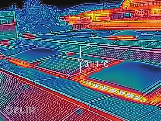

Hier bei der Überprüfung von Solarmodulen:
