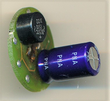

ich räume gerade meine Hobbywerkstatt auf und fand dabei sechs Platinen, die ich aber nicht mehr zuordnen kann.
Ich meine mich dunkel zu erinnern, dass es vielleicht LED-Flasher Module sind. Dafür spricht wohl der Elko.
Bevor ich nun den Schaltplan zeichne und herumprobiere, frage ich einfach mal: Kennt jemand das Modul und kann mir was dazu schreiben?
Danke fürs lesen.
Gruß Frank

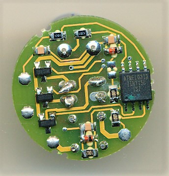

Kennen tu ich nicht, aber die 3 Transistoren so angeordnet und angeschlossen deuten auf ein RGB-LED-Farbwechsler hin.
Da der TO erfolgreich Elko und Gleichrichter so abgerlichtet hat, das deren Spannungsfestigkeit nicht lesbar ist... es könnte sich auch um das Innenleben einer Farbwechsel Lampe handeln
So sieht es aus. 3 LED leuchten nacheinander per PWM langsam auf und erlöschen wieder. Ähnlich wie die Solarlampen im Garten.
Während des Nachzeichnens des Schaltplans ist mir aufgefallen, dass ich zwei verschiedene Platinenlayouts habe. Mit und ohne Spannungsregler.
Für Interessierte habe ich den Plan angehängt. Welche Funktion könnte der Pin3 des ATTINY15 im Schaltplan haben?
