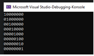

Ich habe jetzt ein Programm geschrieben um per Schieberegister ein Knight Rider Lauflicht auszugeben. Bei Visual Studio funktioniert es ohne Probleme. Also ich bekomme eine Ausgabe wie im Anhang.

Kann es sein, dass die pow(a,b)-Funktion aus math.h auf dem Microcontroller nicht so richtig funktioniert? Bzw. habe ich die vielleicht falsch genutzt, weil merkwürdige Werte rauskamen. Also ich konnte es nicht auslesen, aber sehe ja am Lauflich das etwas nicht stimmt. Habe es jetzt halt ohne diese gelöst, die einzelnen 1er Stellen auszugeben.
Oder gibt es vielleicht einen ganz leichten Weg, binäre Werte seriell auszugeben? (ans Schieberegister)
