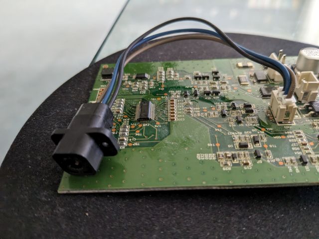

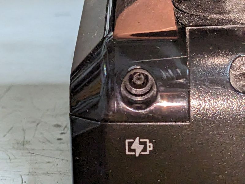

der Akkusauger meiner Ehefrau lässt sich nicht mehr aufladen.
Beim näheren Betrachten der Buchse und des Ladesteckers ist mir aufgefallen, dass der mittlere Stift vom Hohlstecker verbogen ist und sich nicht mehr gerade richten lässt. Weiterhin ist auch die Ladebuches durch den verbogenen Mittelteil des Steckers defekt.
Nun meine Frage: bei dem Stecker der mit der (vermutlichen) Lade electronic verbunden ist gehen 3 Kabel in die electronic. Kann ich einen einfachen Hohlstecker mit dazu gehörigen Buchse 2 polig verwenden, da die Orginal Buchse doch sehr speziell ist.
Danke für Eure Hilfe
LG Rudi

#7475669
Nein, ziemlich sicher nicht. Es wird einen Grund haben, warum da ein dreipoliger Steckverbinder verwendet wird. Das machen die nicht nur aus dekorativen Gründen.
Ersetze beide Steckverbinder, die Buchse im Staubsauger und das Gegenstück am Kabel durch was, was Du bekommen kannst, was Du selbst anlöten kannst und was im Staubsaugergehäuse unterzubringen ist.
(Firma: matzetronics) #7475985
Wieviel Pole hat denn das Kabel vom Ladegerät? Wenn es nur zwei sind, dann ist das dritte Kabel an der Buchse für den Schaltkontakt, der den Aussenkontakt trennt (das ist Standard und so gut wie an jeder Hohlbuchse rausgeführt). Wenn es dreipolig ist, dann brauchst du einen dreipoligen Hohlstecker.
