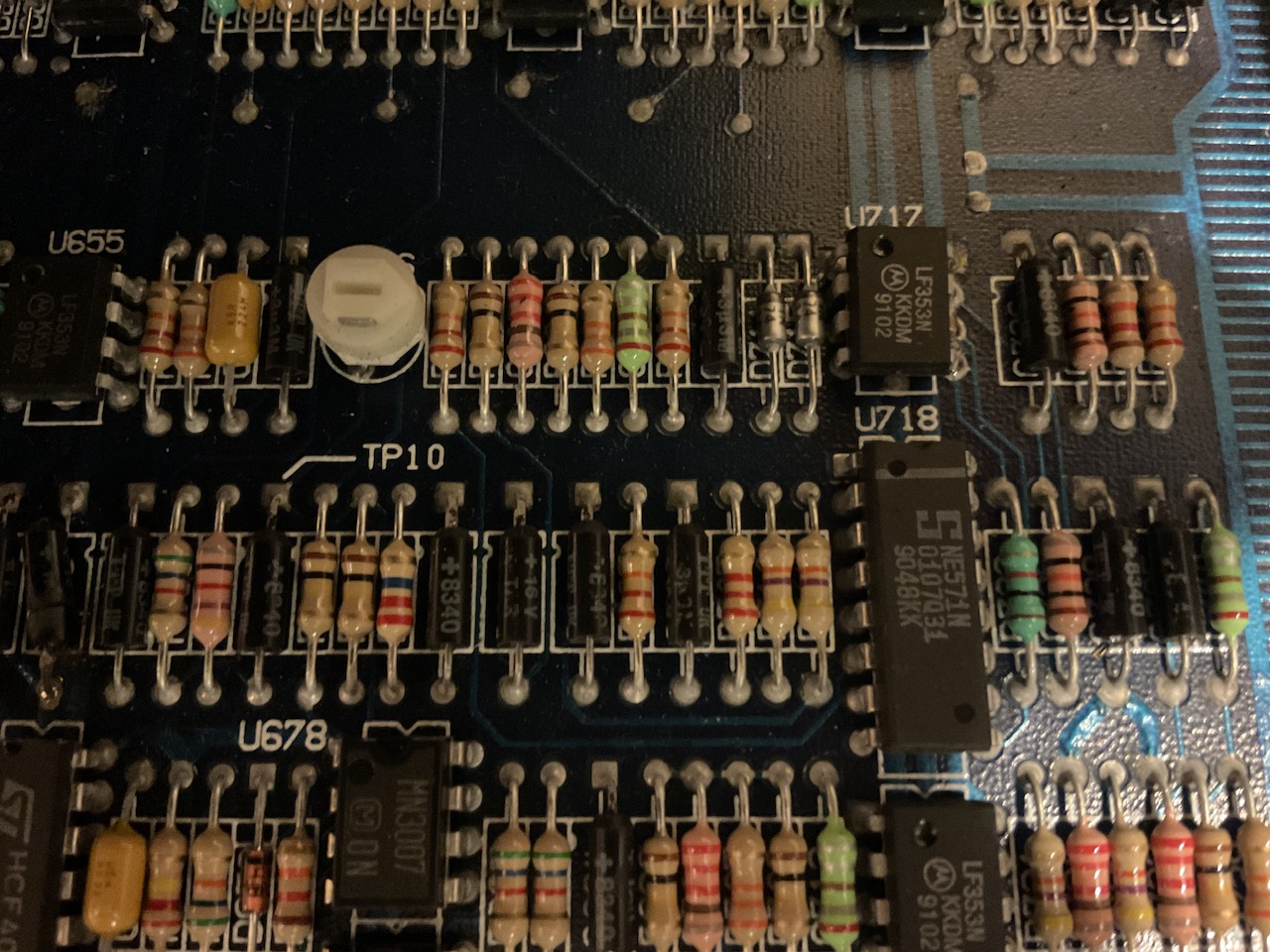

Hallo kann mir Jemand §agen was das für ein Bauteil sein könnte ? Das Foto wird leider nicht besser ITT 8340 16 v 3 mikrofarad ist das ein Tantal Kondensator ? ich finde im Netz nichts LG
#7475679
Die Platine ist doch übersät mit jeder Menge baugleicher Kondensatoren. Sie sind gepolt, das Pluszeichen verrät es, haben 3,3uF. Ein paar davon auslöten und messen. Tantals haben in dieser Kapazitätsgrösse einen deutlich niedrigeren ESR als Elkos.

Kemet fertigt die heute noch,
Erstaunlich. Wollte erst fragen wer setzt heute noch sowas ein? Aber wenn man den Preis sieht und das MIL im Datenblatt dann ist die Anwort wohl Militaer und Aeronautic oder?
Es gibt noch andere Bereiche wo langwierige Zertifizierungen nötig sind.
