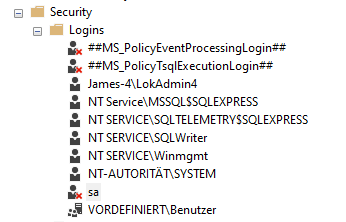

Hallo, Ich weiss, dies ist hier nicht das richtige Forum und bitte um Entschuldigung. Für einen Tipp wäre ich dankbar. Kennt jemand ein passenderes Forum? Es geht eher um simple Probleme.
Ich richte gerade auf einem neuen Rechner eine SQL Datenbank ein. Mit dem Microsoft SQL Server Managment Studio habe ich über ein Backup eine Datenbank wieder eingespielt.
Jetzt ist unter Security -> Logins der sa rot makiert. Was bedeutet das? Ich möchte das Passwort verändern. Das scheint auch zu funktionieren. Jedoch kann ich dann mit dem sa keinen neuen Connect zu Server ausführen.
Fehler bei der Anmeldung des Benutzers "sa"... mfg Klaus

OP #7476037
Hallo Harald, ich habe auf jeden neuen Rechner SQLEXPRESS zunächst installiert und dann mit dem Mikrosoft SQL Server Management Studio zwei Backups eingespielt.
Bei der letzten Installation auf meinem Hauptrechner waren da nur die beiden Anmeldungen ##MS_Policy... mit einem roten Kreuz markiert. Genauso wie im beigefügten Bild.
Auf dem neuen Rechner ist jetzt die Anmeldung für sa ebenfalls mit einem roten Kreuz markiert. Das ist neu.
Nach einem erneuten start des SSMS ist die rote Markierung beim sa verschwunden. Ich kann nach wie vor ein neues Passwort eingeben, kann mich aber trotzdem nich damit einloggen. Die Fehlermeldung.
Damit hast du zwar die Datenbank eingespielt, aber deren Benutzer sind nicht mit irgendwelchen Logins des existierenden Servers verknüpft unter der sie jetzt laufen.
Echten Zugriff auf diese Datenbank bekommen also nur Logins, die die SQL-Server-Rolle Sysadmin haben. Andere User können die DB maximal och als solche sehen und irgendwelche sicherheitstechnisch unwichtigen Trivialitäten darin.
Vermutlich: Der Server ist nicht dafür konfiguriert, überhaupt Logins mit SQL-Accounts zu akzeptieren. Wenn das so ist, wird es auch keinen sa-Login geben und dementsprechend nix, was mit einen in der DB eventuell existierenden sa-Nutzer verknüpft sein (oder werden) könnte.
Also: dir ist offensichtlich nicht klar, das es erstens eine Trennung zwischen DB-Benutzern und Server-Logins gibt. Und zweitens ist dir nicht klar, das es zwei verschiedene Arten von Logins gibt. Dieses ganze Unwissen führt jetzt zu deinem Problem.
Die Lösung ist:
Erstens muß du dich entscheiden, ob du dem Server auch SQL-Logins erlauben willst. Das ist nicht unbedingt nötig, um vollen Zugriff auf die importierte DB zu erlangen. Kann man also machen, muß man aber nicht. Man muß nur wissen: ohne Aktivierung dieses Feature gibt es überhaupt keinen sa-Login!
Ob du den also nun einrichtest oder nicht, weiter geht es so:
Melde dich beim Server mit einem Login an, der die Sysadmin-Rolle besitzt. Das ist mindestens der Windows-User, der den Server eingerichtet hat. Ggf. halt aber auch der sa-User, wenn der Server SQL-Logins erlaubt.
Damit hast du dann vollen Zugriff auch auf die importierte Datenbank, insbesondere siehst du alle für diese konfigurierten Benutzer. Die siehst du nicht im "Security/Sicherheit"-"Unterordner" des Servers, sondern im gleichnamigen "Unterordner" der Datenbank.
Alles, was du nun noch machen musst: diese Benutzer sinnvoll mit existierenden Server-Logins verknüpfen. Oder wahlweise auch: entsprechende Server-Logins erschaffen und die DB-Benutzer dann mit diesen verknüpfen.
Dazu gibt es dann verschiedene Möglichkeiten, von denen die naheliegendste allerdings nicht funktioniert. Nämlich: man geht von den Server-Logins aus und versucht, die mit existierenden DB-Usern zu verknüpfen. Das klappt aber oft nicht. Das bekloppte Studio sieht hier nur den Fall vor, dass der Login mit einem noch zu erstellenden DB-User verknüpft wird und scheitert deshalb, wenn es einen gleichnamigen bereits in der DB gibt...
Da muß man dann auf SQL-Ebene aktiv werden. Einfach einen Editor für die betreffen DB öffnen (wichtig: falls das Studio den Editor für "master" oder irgendeine andere DB öffnet, muß man hier nachbessern) und dann mittels folgender simplen Zeile einen User mit einem Login verknüpfen:
alter user <DB-User-Name> with login <Server-Login-Name>;
Das macht man dann für jeden User, der in der DB existiert und der Drops ist gelutscht.
Jawoll! Ich habe es vor ein paar Minuten herausgefunden.
Auf meinem Hauptrechner läuft ja alles wie gewünscht. Ich hatte zunächst über den SQL Server Konfigurations-Manager alt und neu verglichen. Dort stimmte alles überein. Zumindest zuletzt.
An Einstellungen über Microsoft SQL Server Management Studio dachte ich eigentlich gar nicht mehr. Der Konfigurations-Manager war beim letzen mal vor 3 Jahren da wichtiger. OK.
Ich habe dann doch die SQLEXPRESS Eigenschaften verglichen. Unter SICHERHEIT fiel es mir sofort auf. Die Serverauthentifizierung stand auf Windows-Authentifizierung.
Nach der Umstellung auf SQL Server- und Windows-Authentifizierung war alles in Ordnung.
