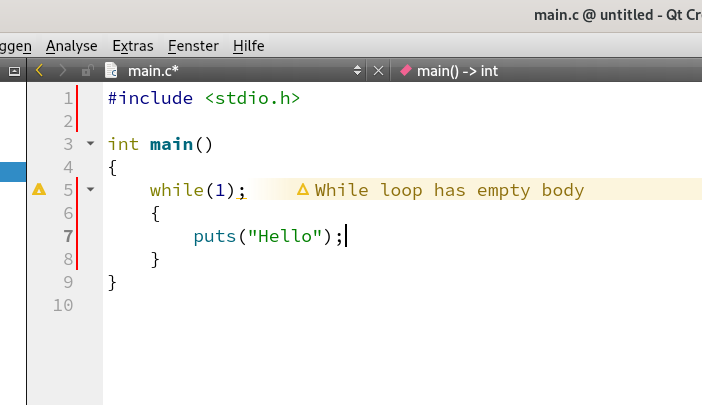

von Stefan F. (Gast)
Versuche mal eine andere IDE. Qt Creator warnt mich z.B. vor solchen
Dummheiten.
http://stefanfrings.de/avr_ide/index.html#qtcreator
von Rolf M. (rmagnus)
> Dummheiten.
Generell ist etwas LSP-fähiges im Zusamnenspiel mit z.B. clangd sinnvoll
Qt Creator kann das inzwischen wohl optional tun.
