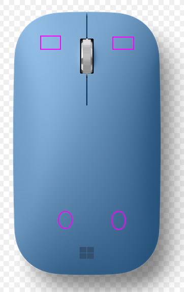

Allerdings haben bei mir die beiden Taster schon innerhalb der ersten 2 Jahre angefangen, schlecht zu reagieren, obwohl ich die Maus immer nur zu hause im trockenen verwendet habe. Das finde ich sehr schade.
Die größte Herausforderung war, die Maus zerstörungsfrei auf zu bekommen. Es ist ganz einfach, wenn man weiß, wie. Genau dieses Know-How wollte ich mit euch teilen, daher dieser Beitrag. Also:

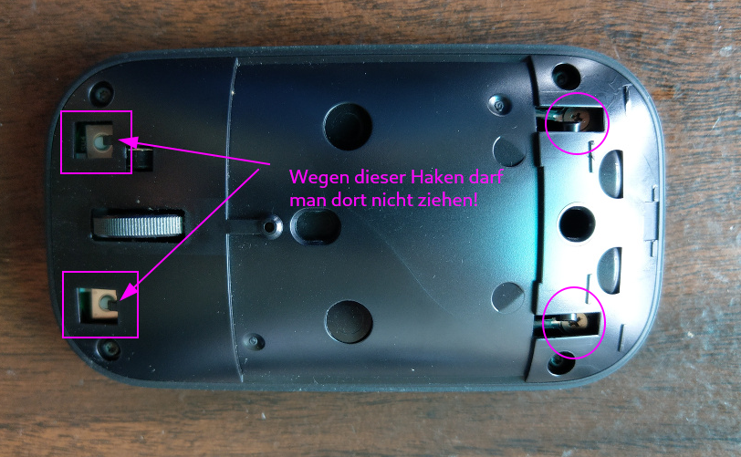

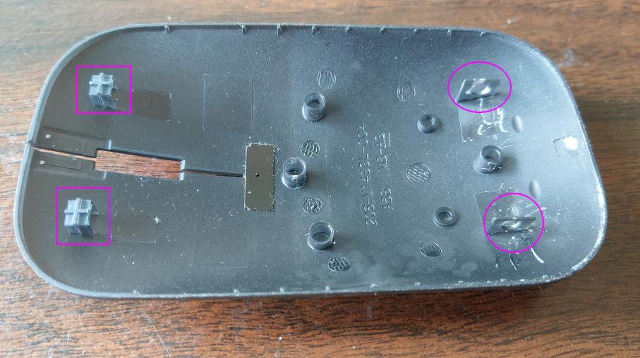

Man muss den oberen Gehäusedeckel lösen. Dieser wird mit nur vier kleinen Haken auf der Unterseite des Deckels gehalten. Ich habe sie in das Foto von der blauen Maus eingezeichnet.
Die folgende Warnung beruht auf meiner eigenen schmerzhaften Erfahrung:
An den beiden oberen Haken (quadratisch eingezeichnet) darfst du nicht herum hebeln oder ziehen! Denn sie halten nicht nur den Deckel fest, sondern betätigen auch die darunter liegenden Taster. Wenn du sie verformst oder abreißt, hast du verschissen. Die oberen Haken sind so geformt, dass sie sich nur dann zerstörungsfrei lösen, wenn der Gehäusedeckel am unteren Ende bereits offen ist.
Nur die unteren Haken (rund eingezeichnet) sind so geformt, dass man sie lösen kann. Falls sie dabei unerwartet abreißen, kann man sie notfalls durch doppelseitiges Klebeband ersetzen. Ich habe sie zerstörungsfrei los bekommen.
Die optimale Methode wäre, von unten ein schmales aber starkes Blech zwischen die beiden unteren Haken zu schieben und damit den linken Haken nach links oder den rechten nach rechts zu drücken. Dann springt der Deckel ab. Allerdings ist der Spalt zwischen den Gehäusehälften so eng, dass ich das nicht hin bekommen habe.
Ich habe sie stattdessen so auf bekommen: Ich habe eine alte Kreditkarte auf der rechten Seite in der unteren Hälfte zwischen die Gehäusehälften gerammt. Dann habe ich sie kräftig hoch gezogen, wodurch der Deckel in der unteren rechten Ecke auf springt. Der Rest ergibt sich dann von alleine.
Unter dem Deckel befinden sich 4 Torx Schrauben, mit denen man die Maus dann ganz öffnen kann.
Um die Taster zu ölen, braucht man das aber nicht zu tun, an die Taster kommt man auch so heran. Ich habe jeweils einen Tropfen dünnflüssiges Öl auf die Taster gegeben und eindringen lassen. Den Rest habe ich mit einem Taschentuch abgesaugt. Die Taster reagieren jetzt wieder gut.
Wie lange das hilft, wird sich herausstellen. Ich werde mich wieder melden, wenn sie erneut kaputt geht.

Ich habe nun doch noch Fotos gefunden, die meiner Maus entsprechen: https://michtw.blogspot.com/2019/05/microsoft-microsoft-designer-bluetooth.html
Langsam frage ich mich, unter wie vielen Namen dieses Design noch verkauft wurde. Ich habe mal zwei Fotos von dieser Seite geklaut und dort die relevanten Haken markiert.
