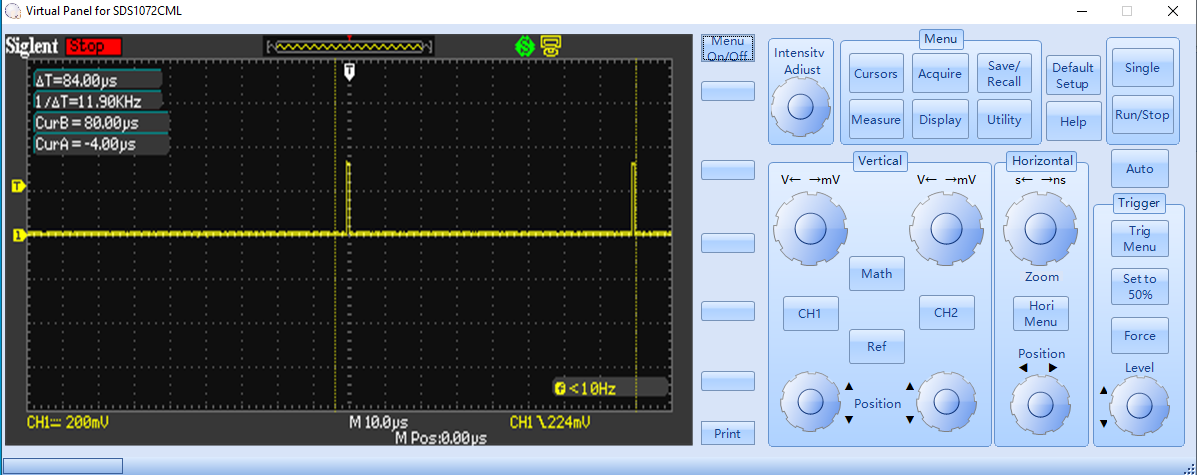

Bin in den Besitz eines SIGLENT SDS 1072CML Scopes gekommen.
Alleinstehend funktioniert das Scope wunderbar und ich kann es zum
Debuggen benutzen. Nur es unter Windows 10 mit EasyScope zum Laufen zu
bekommen, ist mir bis jetzt nicht gelungen. Man muß einen NI-VISA
Treiber installieren. Da gibt es von 5.4 angefangen etliche Versionen
auf der NI-Site, bis hin zu Version 23.5 (2023). Aber es bleibt immer
ein /!\-Symbol am USB Device haften und EasyscopeX erkennt kein Device.
Hatte jemand da mehr Erfolg als ich?

Danke. Das war der entscheidende Tip! USB hinten ->USBTMC
Und der Punkt ist, daß das Device dann nicht mehr als SDS1072CML unter
"Andere Geräte" erscheint, sondern in der Rubrik "USB Test and
Measurement Devices".
