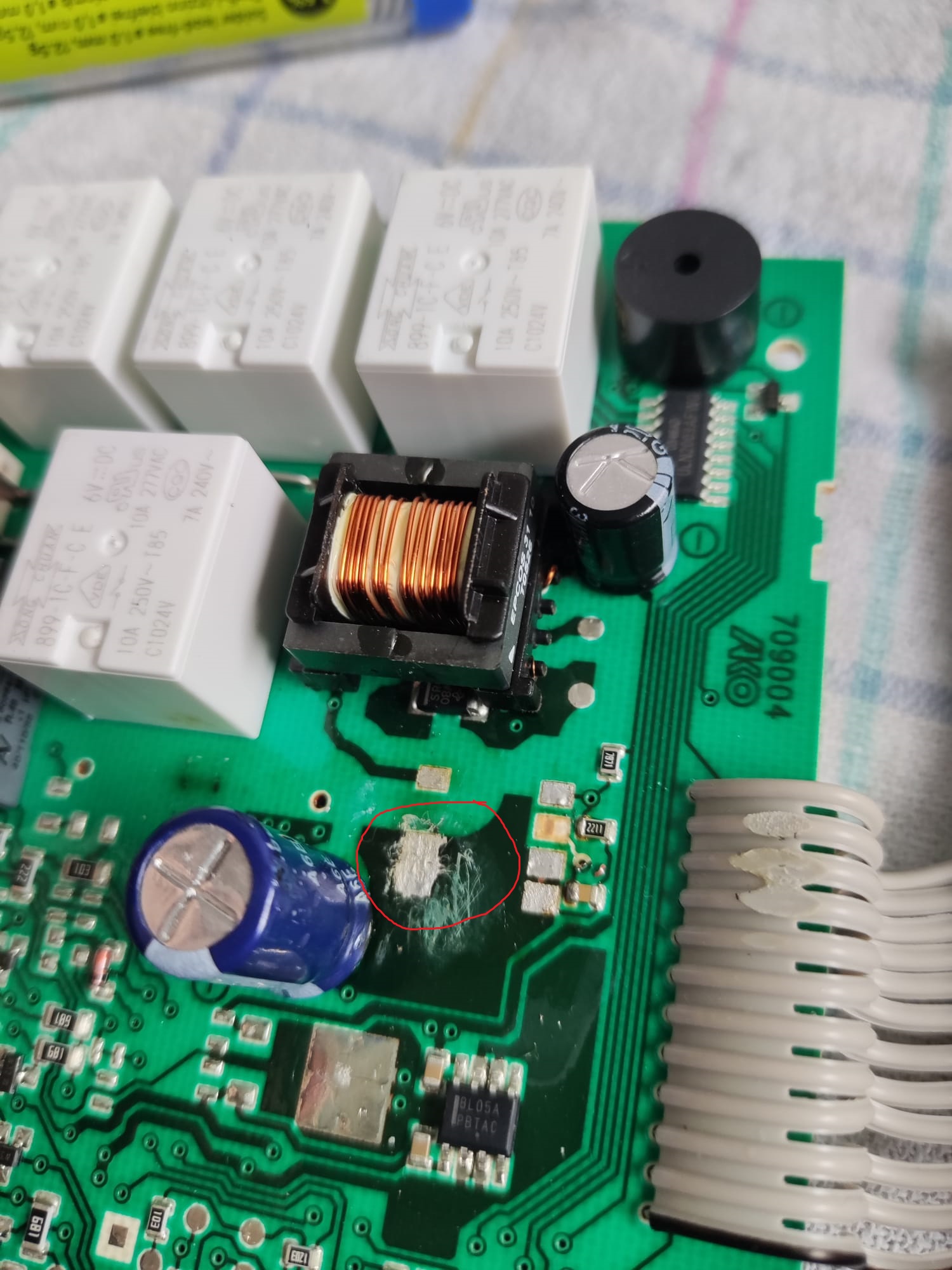

ich versuche gerade, die Steuerung meiner Spülmaschine zu reparieren.
Dazu habe ich zunächst einen Widerstand und den LNK304GN ausgelötet. Bei
letzteren haben sich leider zwei Lötstellen verbunden (siehe Bild). Habt
ihr einen Tipp, wie ich die wieder auseinander bekomme? Bisher hatte ich
leider kein Glück.

Ich finde die Stelle im Bild nicht - habe aber auch keine Lust, lange zu
suchen. Vielleicht markierst du die Stelle ...
Gewöhnlich hilft Flussmittel und Entlötlitze

Lötsauglitze, ggf zusätzlich viel Flußmittel.
Wenn man die Sauglitze nicht hat, tut es auch ein Stück normale Litze
oder der Schirm von Koaxkabeln, ist praktisch das Gleiche.

Ich sehe auf dem Bild ein abgerissenes Lötpad. Die beiden "verbundenen"
Pads sind sowieso miteineinader verbunden, die sind zusammen mit den
beiden gegenüberliegenden Pads alle Bestandteile einer Kupferfläche.
So sieht das aus:
  5 [ ]      [ ] 4
             [a] 3
  7 [x]      [x] 2
  8 [x]      [x] 1
a = abgerissen
x = miteinander verbunden
Pinnummern aus Datenblatt, 1, 2, 7 & 8 sind Source
5 ist Drain, 3 ist Bypass und 4 ist Feedback

Danke dir erstmal. Was sagt mir das? Ist das noch zu retten?

Du musst halt die abgerissenen Pads irgendwie durch Drahtstückchen
ersetzen, die zur nächsten noch nicht abgerissenen Kupferfläche führen.
Lass das lieber von jemandem machen, der damit Erfahrung hat. Ich
fürchte, es wird sonst wirklich nicht mehr zu retten.
Kommt drauf an, wie geschickt du bist. Man kann sowas mit isoliertem
Kupferlackdraht oder normalen Drähtchen nachfädeln, aber dazu muss man
ruhig sein und ausreichend gute Lötmittel haben. Pinzette hilft auch.
von Stefan F. (Gast)
An Pin 3 ist noch mehr kaputt, als nur das Lötpad.

Ja, da fehlt auch ein Stück Leiterbahn, und so wie es aussieht, auch
etwas vom Ring um eine Durchkontaktierung.
Aber sich Sorgen machen um den Lötstoplack auf einer großen gemeinsamen
Kupferfläche ...

Das ist in Ordnung, die sind auch auf der Platine und im Chip verbunden.
Schlimmer ist die abgerissene Lötstelle von Pin 3.
Bei deinen Lötkünsten wirst du dir nicht mehr hinkriegen
