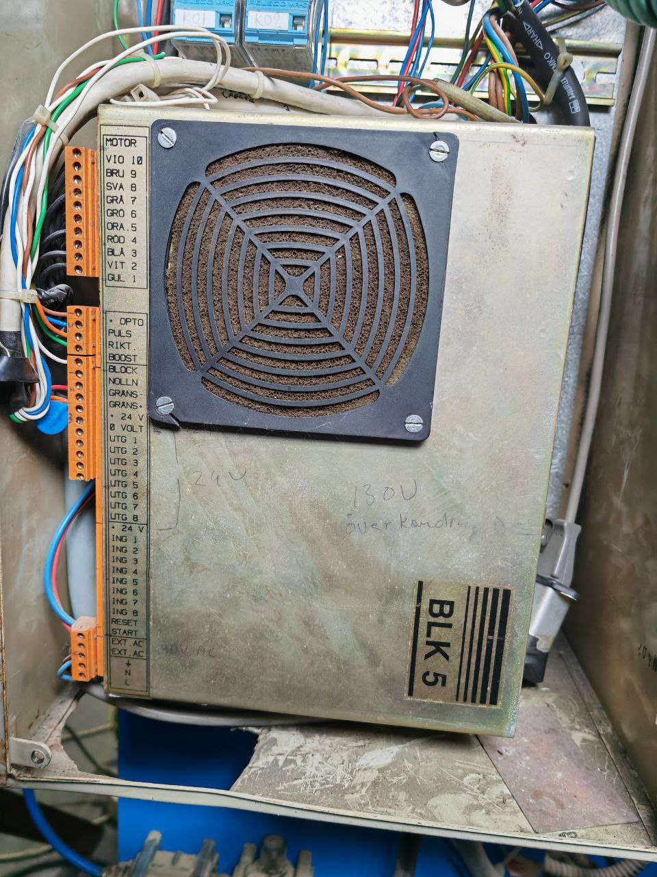

ein Freund von mir hat eine hydraulische Biegemaschine gekauft. Leider
ist die Steuerung defekt. Ich habe mich nun daran gemacht eine Seuerung,
basierend auf einem AVR 1284P zu bauen. Die meisten Sachen funktionieren
mittlerweile auch. Probleme bereitet mir der Schrittmotor, der das Blech
nach vorne durchschiebt.
Es handelt sich wie gesagt um einen Schrittmotor, der eine eigene
Takt/Richtungssteuerung hat. Leider ist zu dieser Steurung im Web
absolut nichts zu finden.
Wenn ich an den vermeintlichen Takteingang ein Taktsignal mit 24V
anlege, fährt der Motor in eine Richtung. Das Rictungssignal liegt dabei
auf GND. Wenn ich jedoch den Pegel des Richtungssignals auf 24 Ziehe,
passiert nichts mehr, der Motor rührt sich nicht. Leider kann ich wegen
der defekten Steuerung, auch nicht mehr messen, was die raushaut, um den
Motor fahren zu lassen.
Ich hatte mnich übrigens an die Pegel rangetastet. Erst 5V, 12V und dann
24V. Erst dann reagiert die Steuerung.
Hat jemand eine Idee, was ich falsch mache? Hat vielleicht jemand so
eine Steurung schon mal gesehen oder weiß was ich wo anklemmen muß?
Ein Bild der Steuerung hänge ich an.
Vielen Dank und schönens Wochenende

Weiß jemand was mit Boost, +Opto, Block und Nolln gemeint ist?

von Michael B. (laberkopp)
Ach du Scheisse.
+OPTO ist die gemeinsame positive Verbindung zu allen
Optokopplereingängen PULS, RIKT und BOOST, die auf Masse müssen.
Norwegisch Mull und Block ?

von C-hater (c-hater)
Na toll. Wir alle haben schon Blechkisten mit Lüfter-Durchbrüchen
gesehen.
Wie, zum Teufel, soll uns dieses Foto dabei helfen, dein Problem zu
lösen?
Schon jetzt ziemlich klar: Troll!

Wer ist der Hersteller der Biegemaschine und welches Modell? Solche
Biebemaschinen sind häufig über Jahrzente in Betrieb und die Hersteller
geben durchaus noch Support. Schon man den Hersteller kontaktiert?
von Frank M. (frank-wob)
C-hater schrieb:
> gesehen.
> lösen?
Was hast Du denn für ein Problem?
Dieses Bild ist alles, was ich habe. Auf der Maschine gibt es keine
Bezeichnung. Die Maschine wurde vermutlich in den 60ern gebaut. Die
Steuerung irgendwann später mal nachgerüstet. Die Steuerung besteht aus
einer selbst geätzten Platine, die nicht mehr vollständig ist. Die
einzige Bezeichnung auf der ganzen Maschine ist die auf der
Schrittmotorsteuerung. Vielmehr als Blechkisten mit Lüfterdurchbrüchen
hast Du bestimmt noch nicht gesehen.

von Uwe B. (uwebre)
Ich würde mir die Beschaltung der Optokoppler die vermutlich verbaut
sind anschauen bzw. herauszeichnen. Vermutlich liegt Michael richtig,
die Koppler müssen mit 24V versorgt werden, Signale nach Masse schalten.
Möglicherweise ist die Steuerung bzw. die Eingangsbeschaltung für das
Richtungssigenal auch defekt.

von Carsten-Peter C. (carsten-p)
Moin,
das schaut nach einem Treiber für einen 5-Phasen Schrittmotor von Berger
Lahr aus. Auf Seite 7 sieht man die gleichen Farben des Motors. Vor
einiger Zeit habe ich angefangen eine Steuerung dafür zu bauen, weil mir
fertige zu teuer waren. Kommt nur langsam voran. Die eigentlichen
Treiber für den 1284P sollen schon laufen, aber die Elektrik ist nicht
ganz einfach zu bauen.
Carsten
von Thorsten O. (Firma: mechapro GmbH) (ostermann) Benutzerseite
Der 10-adrige Motor-Anschluss spricht auf jeden Fall für einen
5-phasigen Motor. Das die Steuerung von Berger Lahr ist glaube ich aber
nicht, den Formfaktor habe ich bei BL noch nie gesehen.
Bei der Größe der Steuerung und der Versorung mit Netzspannung dürfte
der Motor mindestens 86mm Flanschmaß haben (Nema34). Mit Arduino-Shields
steuert man so ein Kaliber nicht an, selbst wenn es ein 2-phasiger Motor
wäre.
Gibt es zum Motor weitere Infos (Baugröße, Nennstrom nach Typenschild)?
Eventuell kann man die Steuerung ersetzen. Notfalls den ganzen Antrieb
komplett.

von Thomas Z. (usbman)
naja das könnte nur ein Blick ins Innere klären. So kommt es ganz sicher
nicht von Berger Lahr. Dagegen spricht auch die Beschriftung. Es ist
aber möglich dass eine Fa die BL Entstufe + Trafo in ein eigenes Gehäuse
gebaut hat.
von Uli S. (uli12us)
Nur weil der Motor 10 Anschlüsse hat, muss das nicht zwangsläufig auch
heissen, dass er 5fasen hat. Er könnte ja auch 2 um einen halbschritt
versetzte bidirektionale Spulenpaare haben, das letzte Aderpaar wär für
ne Temperaturüberwachung. Oder 4 leitungen für Encoder 2 unidirektionale
spulen. Ohne irgendwelche nähere Details kann man da gar nix dazu sagen.
Ausserdem, nur weil da ein Stecker da ist, auf dem Motor steht, sagt das
noch nicht, dass es nur einen davon gibt. Es könnten auch 2 davon
vorhanden sein, die im Regelfall parallel laufen, nur wenn man mal ne
Schräge benötigt, würden die unterschiedlich angesteuert.
Ausserdem, wie fürchterlich kompliziert kanns schon sein, das ganze
rauszuwerfen und durch eine komplett neue Steuerung, die offenbar nix
anderes macht, als den Anschlag zu verschieben, zu ersetzen.
Und falls der Motor nicht allzu gross ist, dann könnte man ja auch einen
Motor mit integrierter Steuerung verwenden, da braucht man dann nur mehr
die Versorgungsspannung und die Steuerleitungen anschliessen und das
Ding läuft. Natürlich nicht optimal, aber jedenfalls viel besser wie
momentan.
Klar kostet das Geld, aber tagelang rumrätseln was was macht, kostet
schliesslich auch, wenn man da den üblichen extern zahlbaren Stundensatz
rechnet ist der Preis für die neuteile nach spätestens 2 Tagen
rumspielen wieder drin.

könnte hilfreich sein, soviel wie möglich vom Original weiter zu nutzen.
Messen, ob die Motorspulen alle noch die gleichen (oder sehr ähnliche)
Werte haben.
Beim Schrittmotor müsste man die Schrittwinkel
und damit die Anzahl der Schritte pro Umdrehung kennen,
um dafür ggf eine alternative Steuerung zu bauen.
soooviel Ahnung hab ich von Motoren nun nicht,
aber mir sind soweit immer nur 2phasige Motoren untergekommen.
aber mit zuwenig Ahnung kann man ja sich was suchen.
Hier hats schonmal diverse Kenngrössen
http://www.goetz-automation.de/Schrittmotor/KenngroessenSM.htm
das sehe ich auch so. Wenn Du was eigenes bauen möchtest, musst Du Dir
überlegen, ob Du 2 oder 4 Spulen gleichzeitig bestromen möchtest, ob Du
Halb- oder Vollschritt möchtest. Ich nutze u.A. RDM 596/50 Motore von
BL. Die sollen im Halbschritt laufen, wobei jeder Halbschritt in 1/255
bis 255/255 Mikroschritte unterteilt werden kann (also von 1000 bis
255000 Schritte/U).
> dann kannst du dem OP sicher konkrete(!) Tipps
> geben.
Ich kann Dir meinen nicht fertigen Quelltext anbieten (für ATMega 1284P
in Assembler). Die Treiber für den Motor sollten laufen. Die Position
kann über ein Poti oder über die serielle gegeben werden.
Carsten
Thorsten O.; Da der TO nicht mehr preis gibt, als nur das eine dürftige
Foto, kann man nur rumrätseln. Und die Beschriftung gibt leider nicht
mehr her, als nur die Farben der Kabel. Was damit verbunden ist, ist der
Fantasie des Betrachters überlassen. Es ist zwar sehr unwahrscheinlich,
aber immerhin möglich, dass die ganze Steuerung individuell nur für
dieses Projekt gebaut wurde. Selbst ET wollte doch immer mehr Input.
