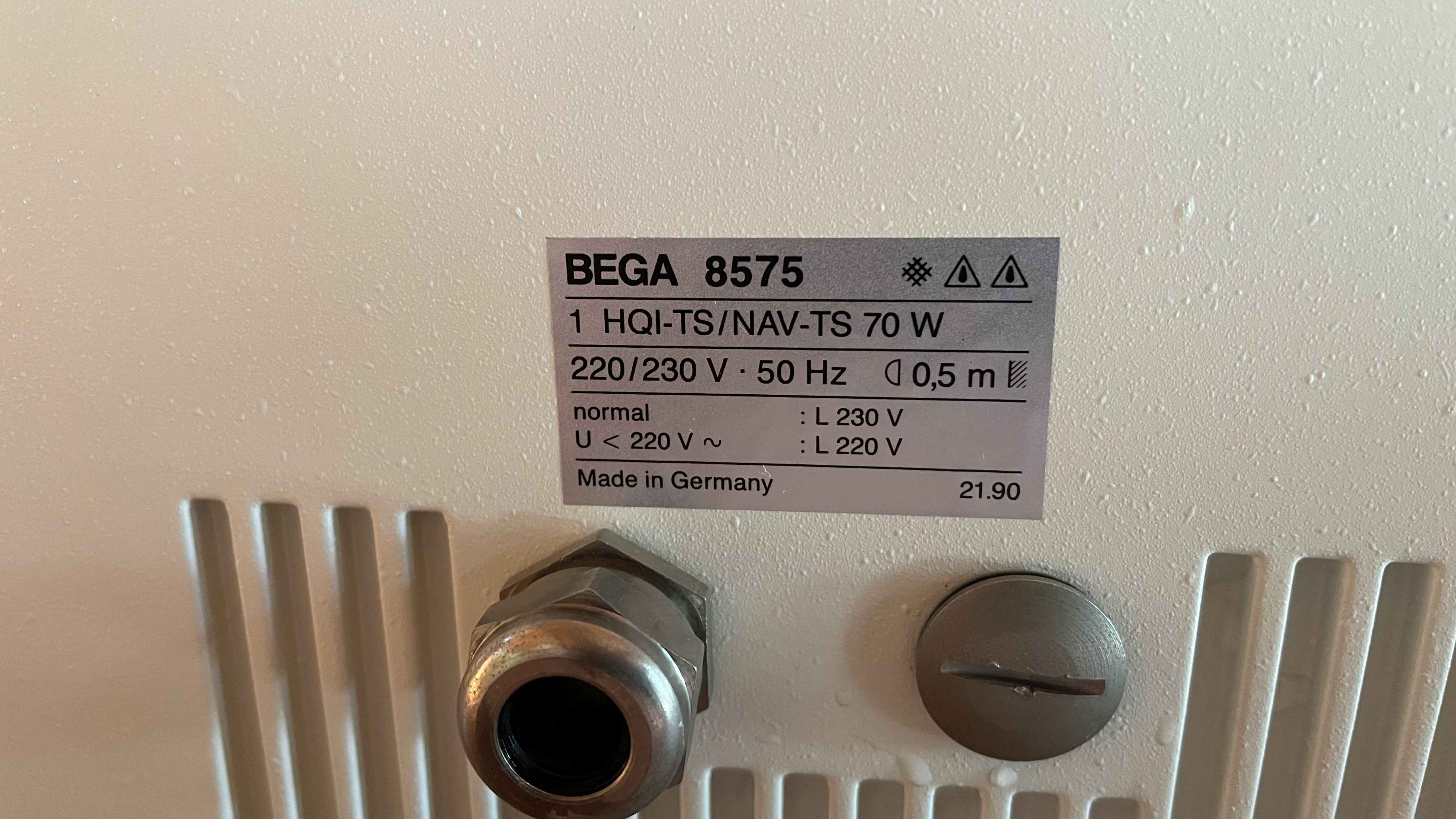

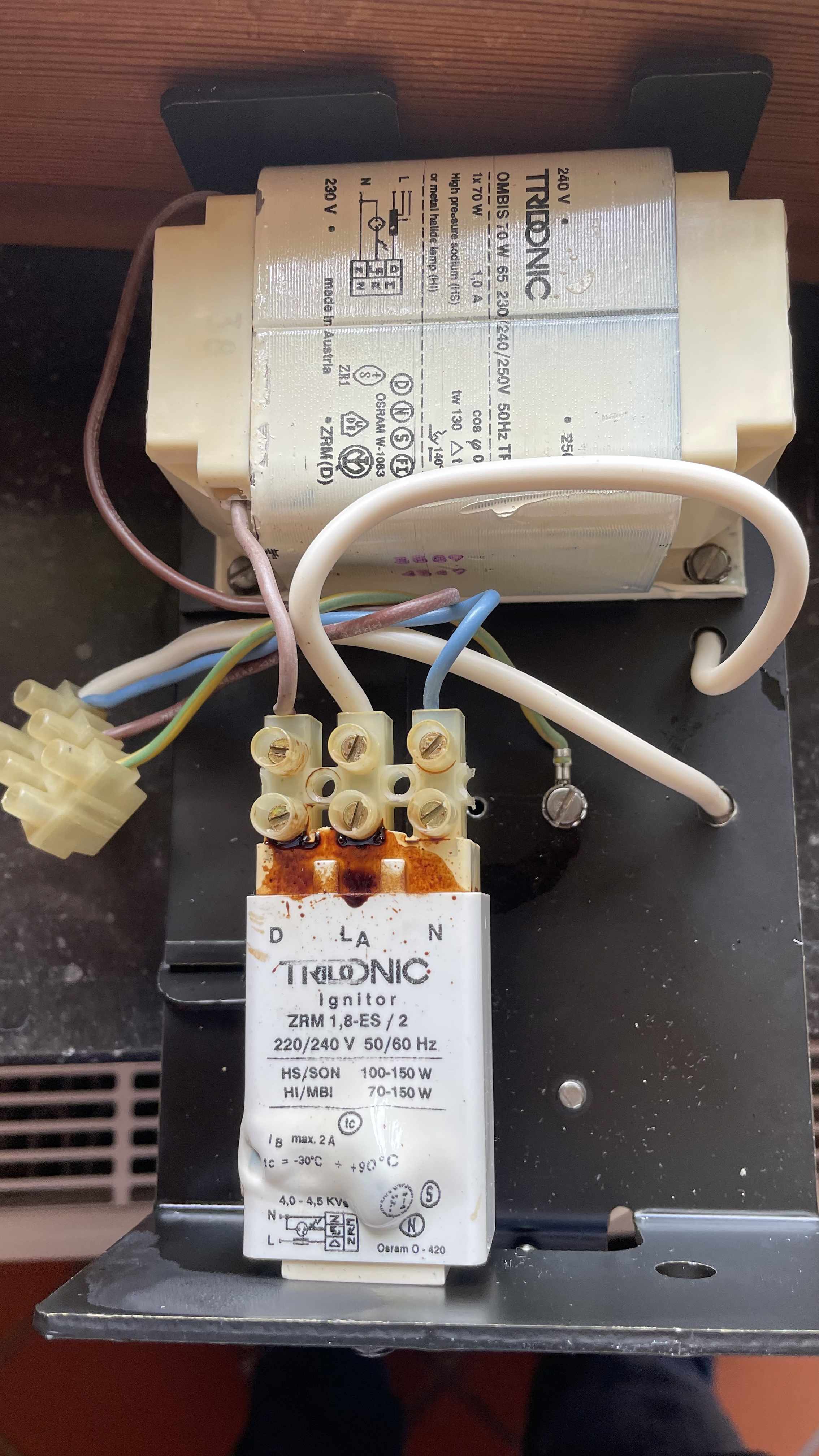

In einem Veranstaltungsraum sollen 5 alte BEGA 70W HQI Strahler wieder
in Betrieb genommen werden. Drei Zündgeräte sind defekt.

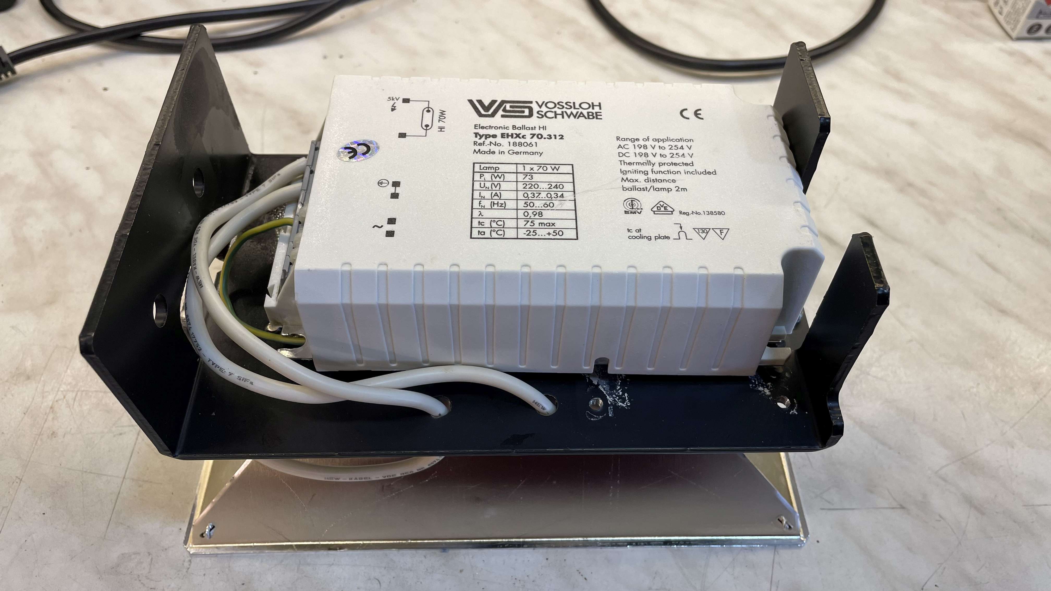

Eigentlich sollte man dem EVG den Vorzug geben jedoch kann ich nicht
abschätzen wie hoch die interne Temperatur im Lampengehäuse wird. Die
Drosseln überleben fast alles und das Zündgerät ist bis 90°C
spezifiziert.
Die EVG's dürfen nur 75°C.

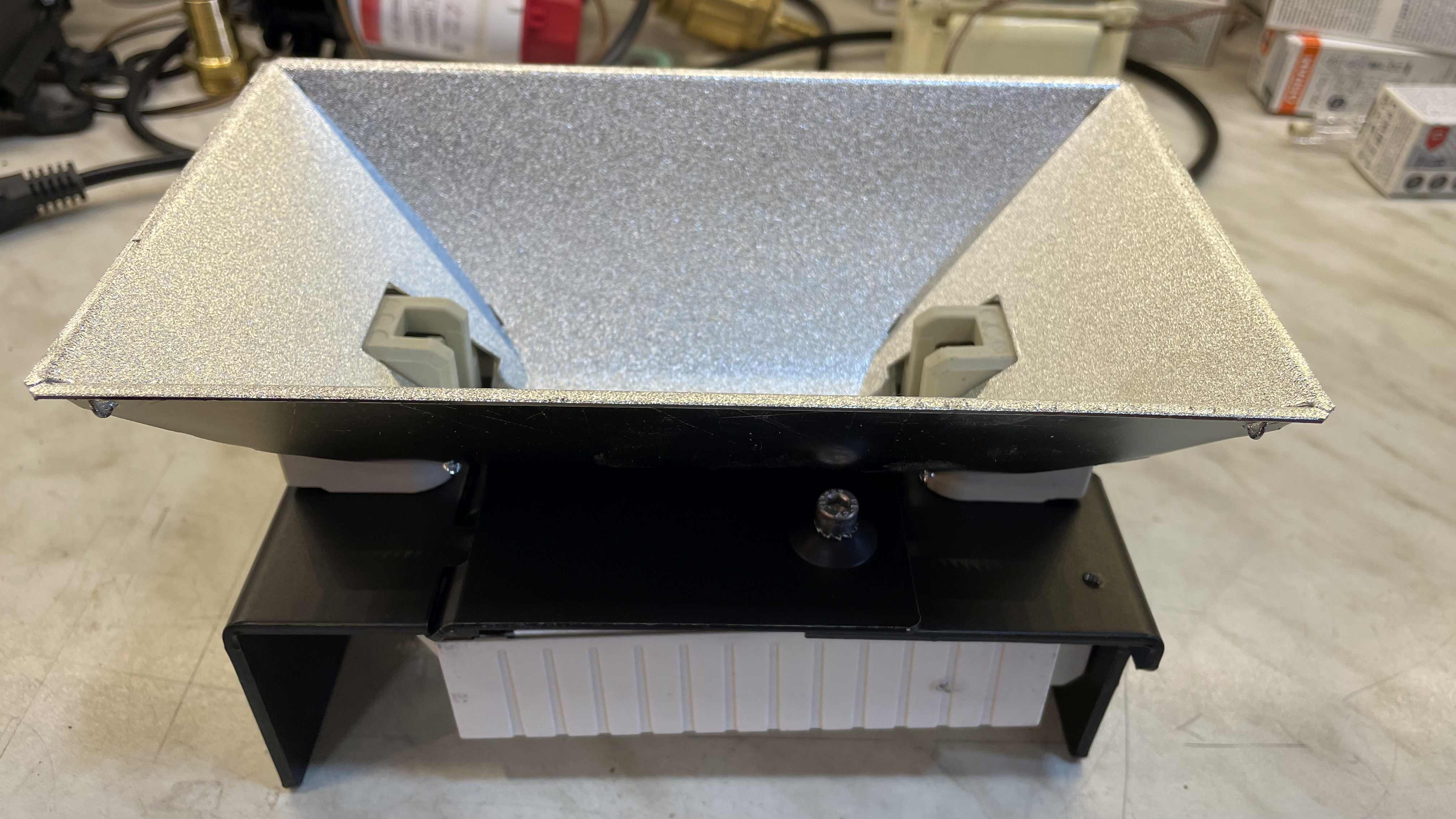

Das EVG würde auf der Rückseite des Brenners sitzen, leider in einem
geschlossenen Metallgehäuse.
Die leeren Gehäuse hängen noch in 5m Höhe. Daher kann ich nicht mal eben
einen Temperaturtest durchführen. Die Leuchten sehen äußerlich wie
Baustrahler aus, nur in weiß und mit glatten Oberflächen.
Ups, das ist mit Abstand das schlimmste Zündgerät, was ich je gesehen
habe... dem ist ja wirklich so richtig der Arsch geplatzt.
Und das bei einem Tridonic, die Häufung finde ich komisch.
Wenn die EVGs nur 75°C dürfen, dann würde ich das in dem Metallgehäuse
lassen. Hinter bzw. über dem Brenner wird's da drin wahrscheinlich
wärmer und dann hast Du da nicht lange Freude dran.
von Thomas R. (thomasr)
Das kommt davon wenn man solche HQI Leuchten über einen allgemein
zugänglichen, einfachen Lichtschalter durch völlig unbedarfte Nutzer
betätigen läßt.
Einmal schalten, oh geht nicht? Aus, An, Aus, An usw.
Das hält kein Zündgerät ewig aus 🤬
Jetzt ist ein Schlüsselschalter dran der nur durch eingewiesene Personen
betätigt werden kann. 😎

https://www.kleinanzeigen.de/s-anzeige/neuware-osram-pti-evg-vorschaltgeraet-fuer-70-watt-cdm-hci-hqi-hid/2497096420-84-6737
10 Euro passt, ausreichende Menge anscheinend verfügbar.
EVGs haben normalerweise wesentlich weniger Verlustleistung bleiben
damit kälter.
