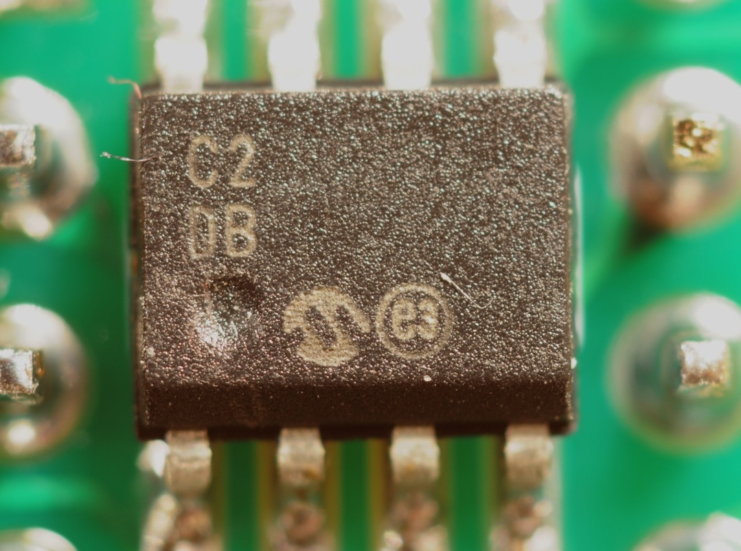

ich habe in meinem Fundus einen IC auf SOIC-8 Adapterplatine gefunden,
den ich zu meiner Schande nicht mehr zuordnen kann. Anbei Foto. Der IC
scheint von [xxx Motorola xxx] Microchip zu sein, die Beschriftung
lautet anscheinend "C2" und darunter "DB". Wer kann mir helfen den IC zu
identifizieren?
LG, Sebastian

Das Herstellerlogo sieht eher nach Microchip aus.

Erster Verdacht auf Adaptern ist immer ein EEPROM 24xx (i2C) oder
seltener 93Cxx (SPI).

..oder vielleicht ein Doppel-Mosfet.
Was macht die Adapterplatine, weil damit läßt es sich einschränken.
Es könnte auch nur die Adapterplatine einer RGB-LED-Schlange sein,
dessen DCDC-Wandler. Oder auch nur ein Mikrofonvorverstärker. ;o)

Das ist ja meine Schmach. Ich hab den IC selbst auf die Adapterplatine
gelötet! Also kommt er sehr wahrscheinlich aus einem meiner vielen
Schubkästchen. Aber aus welchem ???

Indem man mit einem Multimeter im Dioden-Modus die Durchlaßspannung für
alle Pin-Paare mißt (in beiden Richtungen, also 56 Meßwerte) und diese
in einer Tabelle einträgt, sollte erkennbar sein, welche Pins
Stromversorgung, welche Eingänge und welche Ausgänge sind (wegen der
ESD-Schutzdioden) oder ob es sich nur um MOSFETs handelt (parasitäre
Dioden). Das kann die Auswahl einschränken und die Suche nach Zwillingen
in den Schubladen beschleunigen.
Ohne Gewähr und hab überflogen

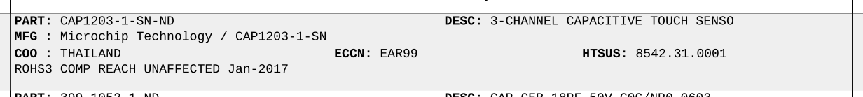

Eventuell CAP1203-1-SN-TR
https://ww1.microchip.com/downloads/en/DeviceDoc/00001572B.pdf
First digit of Device Code ist wohl "2"
Last digit of Device Code ist wohl "D"
lcsc Bild Beispiel
https://item.szlcsc.com/1613082.html
Quelle Bild: SparkFun Capacitive Touch Slider - CAP1203 (Qwiic)
https://www.sparkfun.com/products/15344?

Ja! JAAH! Tausend Dank!
