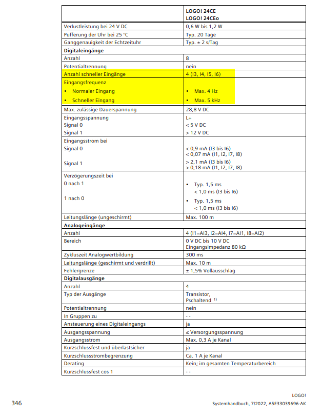

Hallo zusammen. Ich habe hier nochmals eine Frage!
Nachdem ich mich gerade ein lese in das Thema Siemens Logo sind mir in
dem einen oder anderen Forenbeitrag folgendes aufgefallen.
Bei einer Siemens Logo 12/24 Volt gibt es diverse Unterschiede an den
Eingängen.
Zum einen gibt es hier Eingänge welche schnelle Schaltfolgen vertragen
(Encoder) und Eingänge die hier bedeutend langsamer sind!
Im Handbuch der Steuerung habe ich hier allerdings nichts gefunden.
Gibt es hier noch Informationen? Über die Eigenschaften der analogen
Eingänge?
Gerade was die technischen Daten betrifft.

Die Logo8 hat Digital- und Analogeingänge.
Die Digitaleingänge gibt es je nach Generation in Verschiedenen
Varianten in normaler Ausführung und als "schnelle Eingänge".
Der Unterschied:
Normale Eingänge max. 4Hz
schnelle Eingänge max 5kHz
Das steht aber eigentlich im Handbuch auch alles genau so drin im Anhang
A bei technische Daten.
https://support.industry.siemens.com/cs/document/109744222/dokumentation-f%C3%BCr-logikmodul-logo!?dti=0&lc=de-DE
Im Anhang ein Auszug aus dem Handbuch zur Generation 8.FS4
Welche Varianten schnelle Eingänge haben muss man demnach dem Handbuch
zur jeweiligen Generation entnehmen.

von Andreas G. (Gast)
Danke, habe es gefunden.
