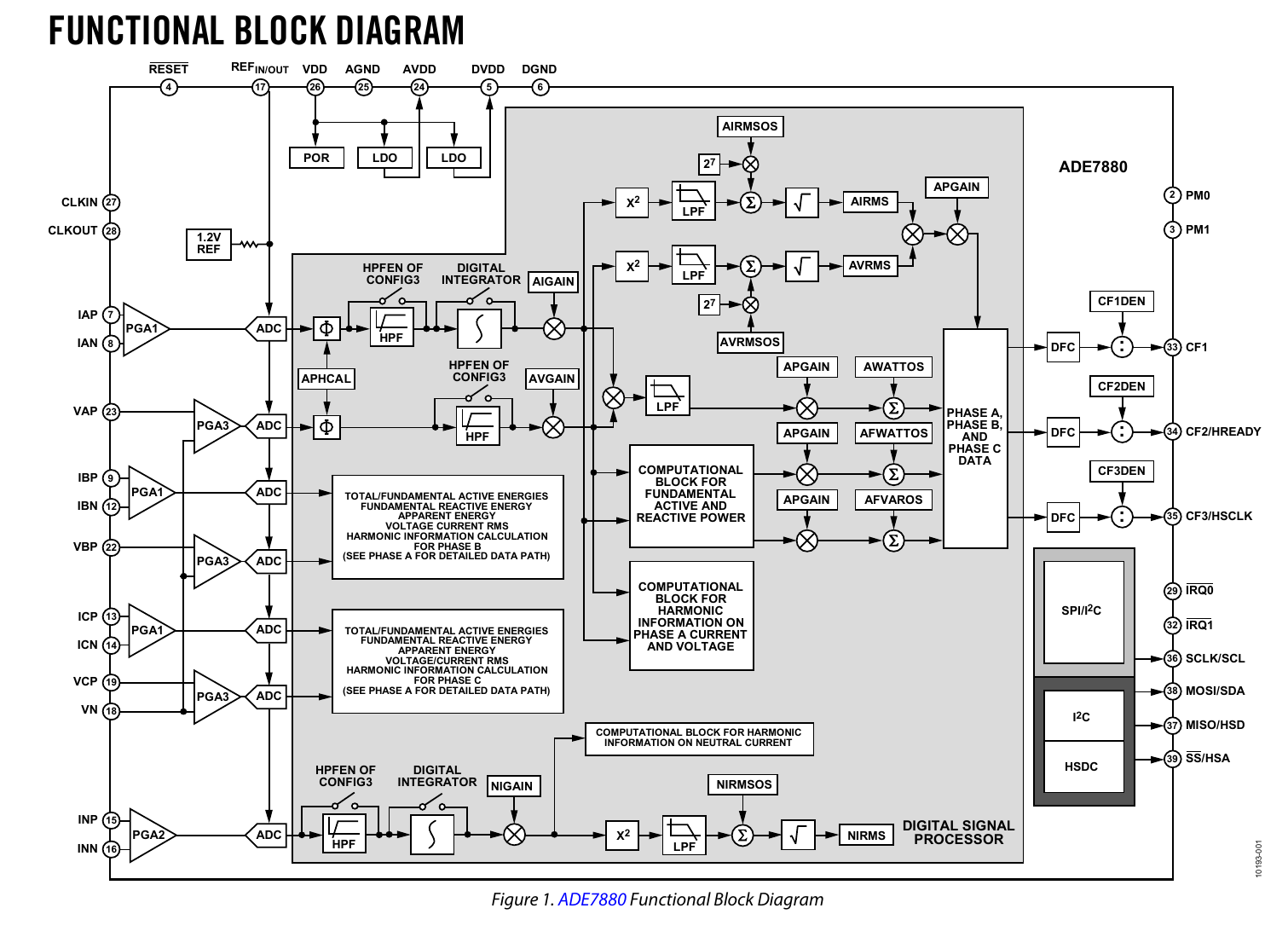

Sven schrieb:
Kann man bei dem Shelly Pro 3 PM den vierten Eingang (Normalerweise für die Messung des Neutralleiterstroms bestimmt) auch für die Messung einer weiteren einphasigen Last verwenden und in Bedingungen verwenden?

In dem Shelly müsste der ADE7880 verbaut sein, Blockdiagram im Anhang, Datenblatt gibt's hier:
https://www.analog.com/en/products/ade7880.html
Der Neutrallleiter-Messtrafo hängt an INN/INP, die interne Verschaltung danach ist etwas anders. Du kannst du trotzdem den Strom aus irgendeinem I²C-Register auslesen, die ganze Berechnung von (Blind/Wirk-)Leistung usw. fehlt jedoch.
Mit der Shelly-Firmware wird's vielleicht dauernd Alarm geben, wegen Strömen L1+L2+L3 != N, und weil du nur den Strom kriegst, kannst du allenfalls bei rein Ohmschen Lasten die Leistung grob abschätzen, egal ob mit original-Firmware oder irgendeiner Alternative (Tasmota?)
