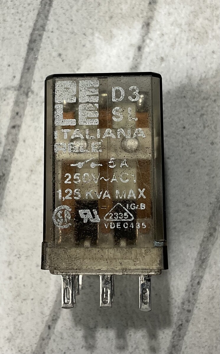

in der Steuerung einer Werkzeugmaschine (Bandsäge mit teilautomatischer
Steuerung sind mehrere Relais verbaut, wovon mindestens eins seine Zeit
nun hinter sich hat, gegen ein neues ersetzt werden muss.
Es handelt sich um verschiedne Relays des selben Herstellers:
„Italiana Relé“ mit den Bezeichnungen
 „D2 SL“ -> 2 x um, 24V
 „D3 SL“ —> 3 x um, 24V
 „D4 SL“ —> 4 x um, 24V
Die Relais stecken in den entspr. Fassungen, die für jeden Typen anders
sind; 2 reihig, 3 reihig, 4 reihig.
Nun suche ich insbesondere dafür entsprechenden Ersatz.
Im Netz habe ich nichts passendes gefunden. Die Firma existiert zwar
noch, aber zu genau diesen Typen finde ich nichts.
Weis jemand mehr dazu?
Vllt. Ersatztypen passend zu den Steckfassungen?
Anbei ein Foto des “D3 SL”.
Mehrere Ansichten habe ich gerade leider nicht, sind aber notfalls auch
beschaffbar
Vielen Dank schon mal und Grüße im den Sonntag

Wäre schon hilfreich, ebenso die Abmessungen des Relais.
24V AC oder DC?
Optisch könnte das passen:
https://www.reichelt.de/industrie-relais-r3n-24-v-dc-3-wechsler-rpl-r3n-24dc-p340043.html?&trstct=pol_40&nbc=1
oder das: (bei Finder solltest Du dich auf jeden Fall umsehen)
https://www.reichelt.de/relais-mit-steckanschluessen-3-co-10-a-24-v-dc-fin-55-33-9-24v-p259220.html?&trstct=pol_60&nbc=1

Schau mal bei Finder, die Serie 55. (die steckbare Variante)
https://www.findernet.com/de/deutschland/series/serie-55-miniatur-industrierelais-7-10a/type/typ-55-12-pcb-relais-fur-allgemeine-zwecke/
Mit Glück passen die in die Sockel. So arg viele Varianten haben sich
die Relaishersteller nicht einfallen lassen. Es kann aber sicherlich
nicht schaden die Sockel mit zu tauschen.
Wichtig wäre zu prüfen ob die Spule mit Gleich- oder Wechselspannung
befeuert wird.
Uwe
von Ove M. (Firma: ;-) gibt es auch) (hasenstall)
Vielen Dank schon mal. 24V DC ist die Steuerspannung.

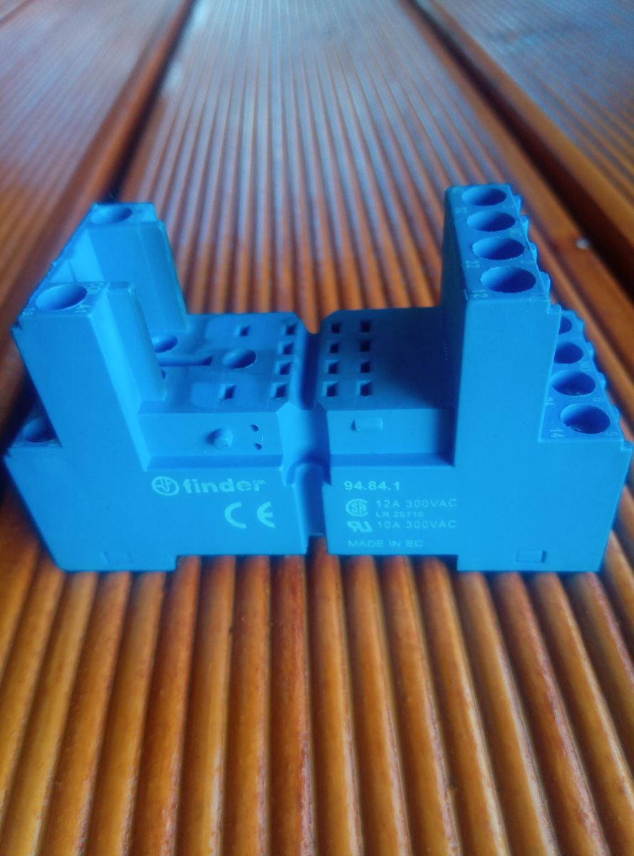

Anbei ein Bild eines Sockels von FINDER. Ist zwar einer für 4 x UM, aber
von der Baubreite her sollte Dein Relais identisch mit denen von Finder
sein und der Sockel auch in den Schaltschrank passen. Länge 75, Breite
27, Höhe 43 mm. Ist für Hutschienen- Montage.
Mit Finder bist gut bedient, die haben ein breites Sortiment.
Gruß, DerSchmied

Das mit Finder sieht schon mal sehr gut aus. Fotos mit Lineal dran
bekomme ich hoffentlich morgen.
Vielen Dank soweit erstmal an alle, die diesen Thread vernünftig
technisch kommentieren.
Viele Grüße Ove

Eigentlich sollten die Finder-Relais von den Anschlüssen her passen. Die
Kontaktabstände passen nahezu zu den aus Italien. Es gibt eine kleine
Differenz bei den Abständen: 6,35 mm bei Finder, 6,3 mm bei dem
italienischen Typ.
Auf der italienischen Website findet man für den 3-poligen Typ kein DB
mehr, nur für die 2 bzw. 4-poligen.
https://static.ticimax.cloud/59992/uploads/dosyalar/d-series.pdf
Finder DB, auf Seite 4 sind die Abmessungen:
https://cdn-reichelt.de/documents/datenblatt/C300/FIN_55_DB_DE.pdf

Super! Vielen Dank dir! Das hilft, ich werde die Finder-Relais nun
ordern. die 0,05 mm passen sich sicher an 😉.
Vielen Dank für die tolle Hilfestellung!
Einen guten Wochenstart dann und viele Grüße
Ove

Danke, die Finder haben perfekt gepasst!
Viele Grüße Ove
