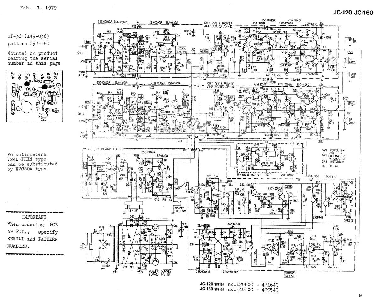

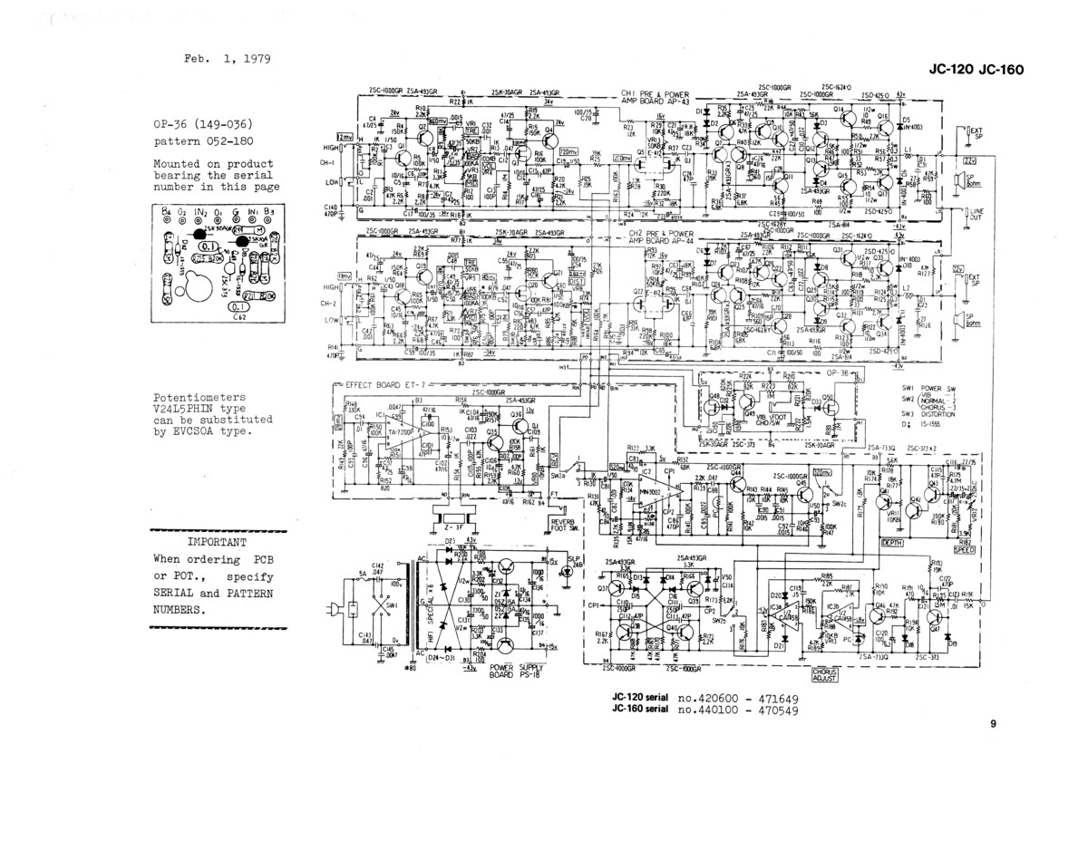

Ich hab mal den Schaltplan des Verstärkers angehängt.
Ist Solid State, sprich kein Lautsprechertrafo und auch keine
Stromrückkopplung.
Apropos, wäre der LineOut dann eigentlich auch von dem Hochpass
betroffen?
Edit: Bessere Quali https://i.imgur.com/6SMnkND.jpg

Der Roland ist ja nun nicht gleichstromgekoppelt und hat eine untere
Grenzfrequenz "eingebaut". Allerdings der Schaltung nach schon recht
tief. Das ähnelt im Aufbau einem HiFi Verstärker. Und für 1979 recht
modern.

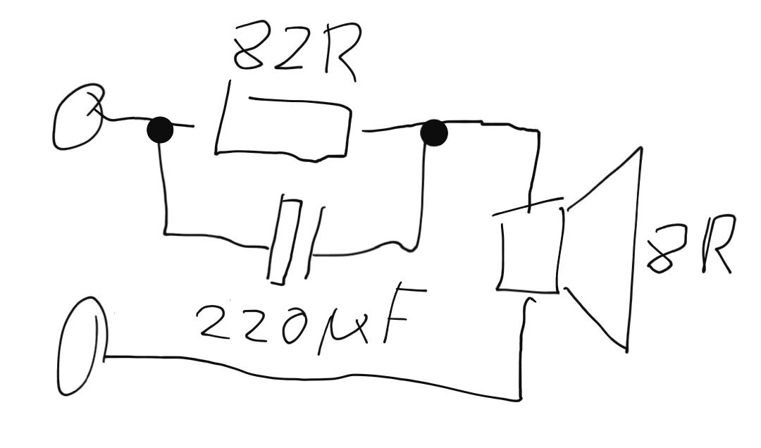

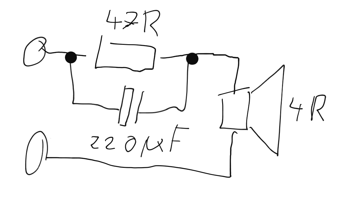

von Enrico E. (pussy_brauser)
Kack B. schrieb:
> Alles klar, dann lass ich die Friemelei sein.
Oder mit einem einfachen RC-Glied die gröbsten Bässe abfangen.
Mit dem 82R hast du von Null Hz bis 90Hz eine relativ gleichmäßige
Dämpfung von rund -10dB und ab 90Hz aufwärts bleibt der Frequenzgang mit
den gewohnten 0dB linear.
Falsches Bild, hier nochmal das richtige Bild.
von Carypt C. (carypt)
kkeine ahnung, aber ein bass hat höheren pegel ab instrument.
gitarrenverstärker hat straff aufgehängte lautsprecher, beim
keyboardverstärker weiß ich nicht, da kann auch gut bums drin sein.
es gibt natürlich auch das anstoßen der membranspule am magneten, aber
das hört man ja, oder es wird zu warm.
die parallel-schaltung von widerstand und kondensator bringt die phasen
doch völlig durcheinander, da würde ich lieber die bässe durch nur einen
> doch völlig durcheinander.
Ja, aber die erste Phasenverschiebung passiert bei 8,8Hz. Die hört man
sowieso nicht.
Carypt C. schrieb:
> da würde ich lieber die bässe durch nur einen kondensator drücken, bei
> zwei unterschiedlichen laufen die phasen auch schon wieder auseinander.
Bei zwei unterschiedlichen Kondensatoren in Serie ist überwiegend nur
der kleinere Kondensator maßgeblich.
Carypt C. schrieb:
> Es stellt sich mir die Frage, ob man von Plus kommend erst durch den
> Lautsprecher, oder erst durch den Kondensator reihert. Ersteres würde ich
> sagen.
Da es sich um eine Serienschaltung handelt, ist das egal. Aus
kosmetischen Gründen würde ich letzteres vorziehen.
da ich mir jetzt den schaltplan angesehen habe, interpretiere ich, daß
es ein klasse-ab-verstärker ist, dh der lautsprecher wird mal in +43V ->
gnd und die andere halbwelle in -43V -> gnd angesteuert,
wechselspannung. das ist schlecht für einen elektrolyt-kondensator. ich
würde dann nur einen für wechselstrom ausgerichteten metallpapier- oder
kunststofffolien- kondensator , evtl motorkondensator ausprobieren. es
würde aber ansonsten nur der kondensator kaputt geggangen sein.

von Brüno (dominic_m833)
Das würde nur funktionieren, wenn der Lautsprecher einer lineare
Impedanz hätte. Mit der Impedanzüberhöhung auf der Resonanzfrequenz gibt
das im Frequenzgang munteres rauf und runter, fern ab von dem was man
erwarten würde.
Richtig macht man das, indem man sich die TSPs vom Chassis aus dem evtl
vorhandenen Datenblatt holt (oder selbst misst) und mit entsprechender
Software (Boxsim, VituixCAD oä) einen Filter mühsam entwickelt und für
teuer Geld aufbaut - oder man macht es einfach aktiv vorm Amp.

Stimmt es denn jetzt eigentlich, dass der Verstärker (anhand des
Schaltplans) komplett alle Frequenzen durchlässt oder werden wenigstens
die allergröbsten Tiefen gefiltert?
Ich hab mal vorsichtig mit meinem E-Bass rumgetestet und es hat nichts
verzerrt, selbst bei einer Lautstärke die im Zimmer schon in den Ohren
wehtut.
Können die Lautsprecher trotzdem beschädigt werden selbst wenn keine
Verzerrung zu hören ist?

Der Verstärker funktioniert nur deswegen, weil er eine Gegenkopplung
eingebaut hat.
Der Verstärker kann Gleichspannungen nicht übertragen. C26 bestimmt
zusammen mit dem zugehörigen Spannungsteiler die untere Grenzfrequenz
der einen Endstufe. Verkeinert man diesen, steigt die untere
Grenzfrequenz. So oder anders bildet die Endstufe einen Hochpass.
mfg
