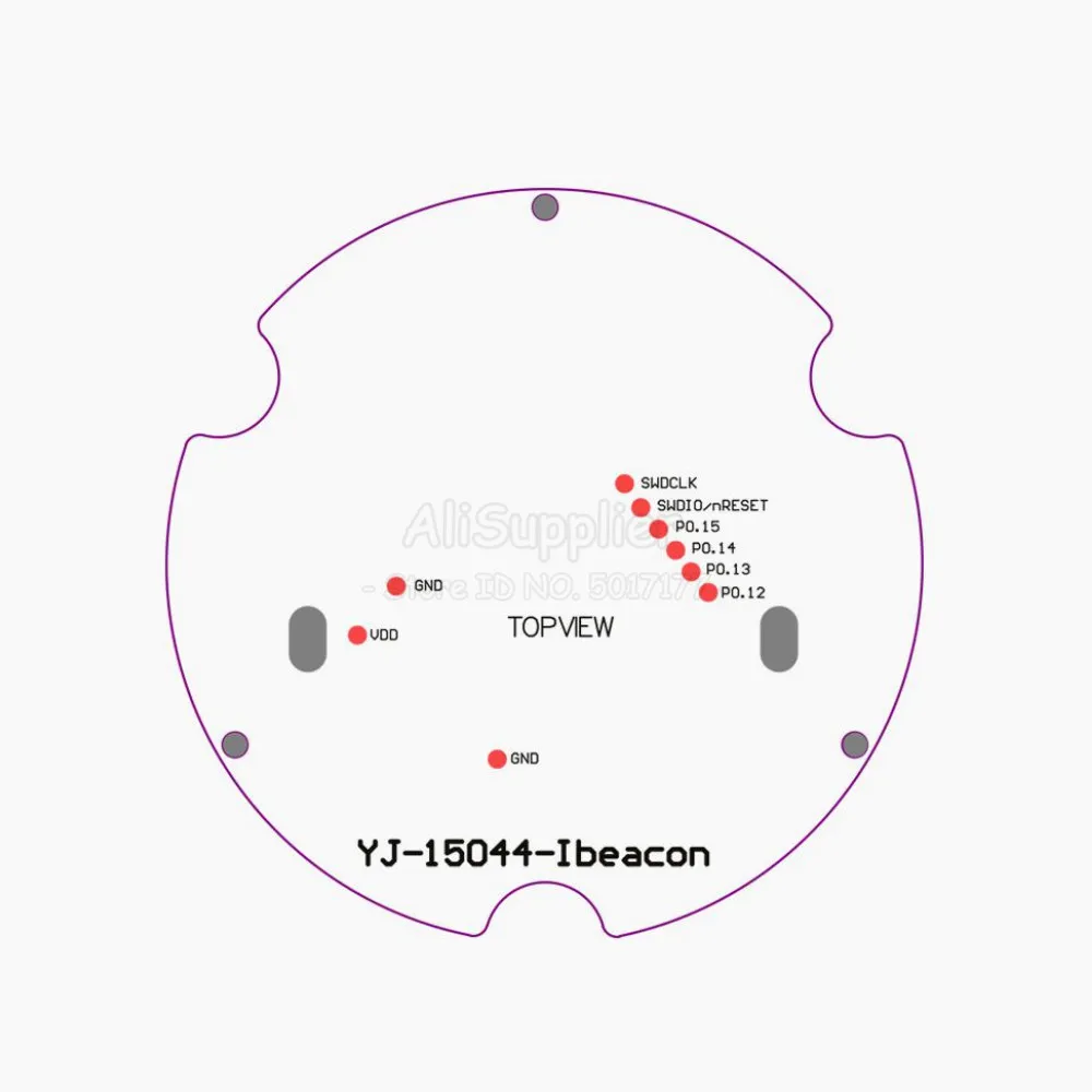

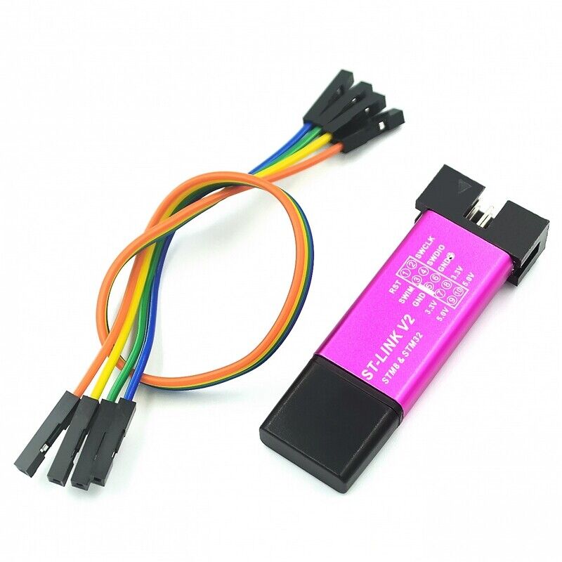

ich versuche derzeit, Firmware auf einen NRF51822 zu flashen, und alle meine Versuche scheinen erfolglos zu sein. Ich scheitere am initialen Verbindungsaufbau. Ich verwende einen Beacon (siehe Anhang), an den ich Kabel an SWDCLK, SWDIO, GND und VDD gelötet habe. Anschließend habe ich diese Kabel an die entsprechenden Ports des Programmiergeräts angeschlossen (siehe Anhang). Zusätzlich habe ich eine Datei für die OpenOCD-Konfiguration erstellt:

Wie man sieht, scheint die Verbindung vom Programmiergerät zum Chip nicht zu funktionieren. Die LED auf dem Board leuchtet kurz nach dem Einstecken auf, und ich verwende Linux, falls das relevant ist.

Die Verkabelung und Stromversorgung habe ich mehrmals geprüft und den Durchsatz gemessen. Das scheint alles zu stimmen. Es kommen auch ziemlich genau 3.3V an und die LED blinkt beim Einstecken kurz auf.
Ist der NRF51x von einem "fertigen" Gerät? Dann müsste man den
vermutlich erst recovern/unlocken. Braucht den Reset Pin.
Das ist tatsächlich ein "fertiges" Gerät, welches bereits eine Firmware drauf hat. Es muss aber lt. Hersteller einfach möglich sein, da eine andere SW aufzuspielen. Was muss ich mit dem Rest-Pin dann an dieser Stelle tun?
es könnte auch sein das der Controller sofort in einen Sleep Mode geht
wo er nicht per SWD zu erreichen ist. Dann probieren mit (langem) Tastendruck da raus zu kommen.
Guter Hinweis, die Standardsoftware des Beacon sendet kurz ein BT-Signal aus und geht dann wahrscheinlich in den Sleep-Modus. Der Beacon hat nur keine Taste, sondern nur die Pins aus dem ersten Anhang. Kann ich das irgendwie anders realisieren (z.B. Pins verbinden)?
Sorry, bin absoluter Anfänger und habe nicht wirklich viel Erfahrung mit so hardwarenaher Programmierung.

Generell sind diese chinesischen ST-Link Klone "out of the" box zu OpenOCD kompatibel. Für die Software von ST muss man sie hingegen upgraden, danach gehen sie immer noch mit OpenOCD.
Ja, das ist so ein Klon. Ich versuche das morgen mal mit der aktuellsten Software upzudaten (https://www.st.com/en/development-tools/stsw-link007.html) oder muss ich da eine andere nehmen?

Eigentlich updated die STM32 Cube IDE (und auch der STM32 Cube Programmer) das Ding automatisch, sobald man die Firmware auf den STM32 hochlädt oder debuggt. Hast du nicht eh schon eins der beiden Programme installiert?

Es hat funktioniert! Habe mir den offiziellen Updater heruntergeladen, den ST-Link aktualisiert und es hat auf Anhieb geklappt. Der Chip wurde sofort gefunden und das Flashen hat getan.
