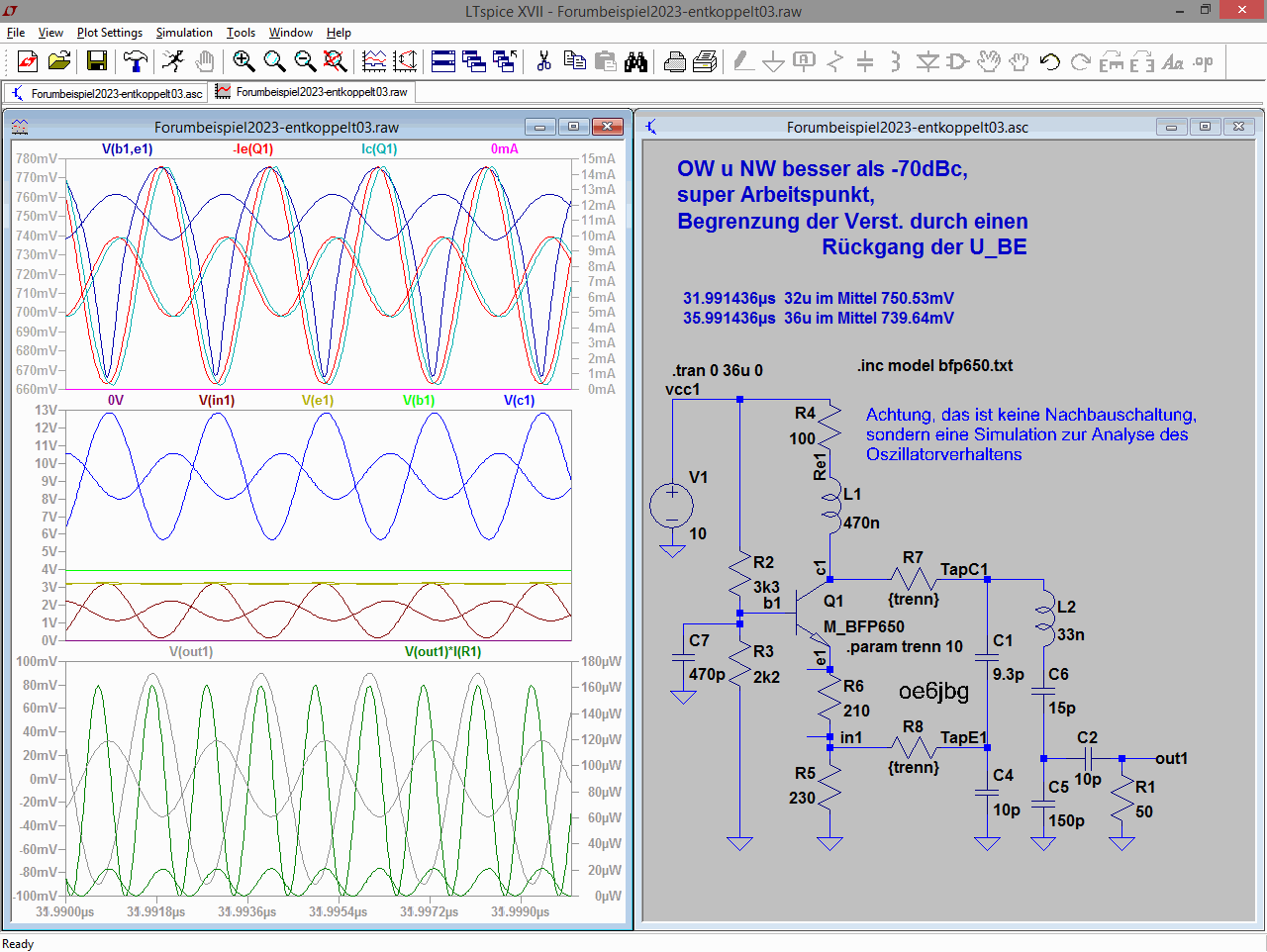

Weitere, ähnliche Möglichkeiten sind mir noch eingefallen: Du kannst in den Plot Settings "sync. horiz. Axes" deaktivieren und dann in einer "Plot Pane" die Zeitachse verschieben. Dann liegt die verschobene Kurve nicht auf der anderen, sondern in einem zweiten Plotfenster darüber oder darunter. Danach kann man die beiden Kurven in einem Grafik Programm bei Bedarf aufeinander kopieren.
Welche Variante sinnvoll ist, hängt halt vom Zweck der Grafik Darstellung ab.
Ein Beispiel habe ich angehängt, da ging es darum das Verhalten eines Clapp Oszillators im Anschwingvorgang direkt mit dem im eingeschwungenen Zustand zu vergleichen. Dazu habe ich die Kurven zu den zwei Zeitpunkten aufeinander kopiert. Das Ergebnis war recht aufschlussreich.
