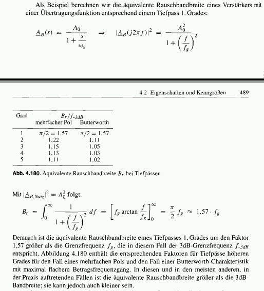

Ich habe einen Verstärkerblock mit 50R Ausgang und folgender
Spezifikation:
Total Input Referred RMS Noise (IRMS), DC to 2.1 GHz: 485nA
Wie rechnet man das effektive Rauschen aus, wenn man einen
Tiefpassfilter (LC würde ich mal sagen?) dahinterschaltet und wie geht
die Ordnung des Filters in die Rechnung ein? Das Rauschen oberhalb der
Grenzfrequenz ist ja nicht weg, sondern nur gedämpft.
Und noch eine Frage: Wie legt man so einen Filter sinnvollerweise aus?
-3dB Grenzfrequenz bedeutet ja, das bei der interessanten Frequenz schon
3dB "weg" sind, aber wenn man die Knickfrequenz deutlich weiter nach
oben legt (0.1dB Grenzfrequenz) ist die Filterwirkung halt auch
beschränkt...

von Arno R. (arnor)
Siehe Anhang.
Bildquelle: Tietze/Schenk, Halbleiter-Schaltungstechnik
von Luky S. (luky)
Danke - habs leider aus diesem Ausschnitt noch immer nicht ganz
verstanden:
Nur der Verstärker: 485nA bis 2.1 GHz
1 GHz Tiefpass 3. Ordnung (Butterworth): 1.05GHz äquivalente
Rauschbandbreite
Da weitere Angaben fehlen muss/kann man von weißem Rauschen ausgehen,
oder? Also kann man die 485nA in diesem Beispiel "einfach" halbieren
(=243nA 0 bis 1 GHz)?
von Arno R. (arnor)
Halbierte Bandbreite heisst nicht halbiertes Rauschen, sondern 70%, weil
die Bandbreite mit der Wurzel eingeht.
von Rainer W. (rawi)
Von hinten durch die Brust ins Auge...
Ausgehend von konstanter Rauschleistungsdichte ist die Rauschleistung
proportional zur Bandbreite. Die Leistung ist proportional zum Quadrat
von Spannung oder Strom.
von Arno R. (arnor)
Luky redete nicht von Leistung, sondern vom Strom.
Aber er denkt in Rauschleistungsdichte.
