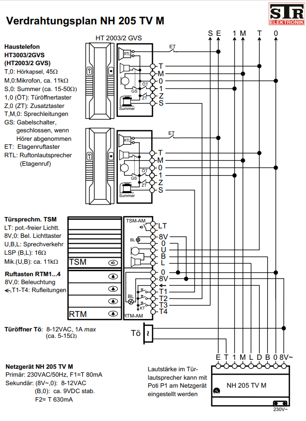

Ich würde gern meine Klingelanlage (HT2003/2GVS) mit einem ESP32S
erweitern. Der Schaltplan[1] sah soweit so einfach aus und mein ESP32S
ist soweit auch fertig programmiert. Ich haben nun zuerst ausprobiert
das Signal der Etagenklingel (ET) abzugreifen und als INPUT für den
Microcontroller genutzt. Das Signal ist DC und 0V wenn nicht gedrück, ca
8V wenn gedrückt. Per Spannungsteiler (10k und 3,2k) hab ich das in den
Input pin gesteckt und es funktioniert.

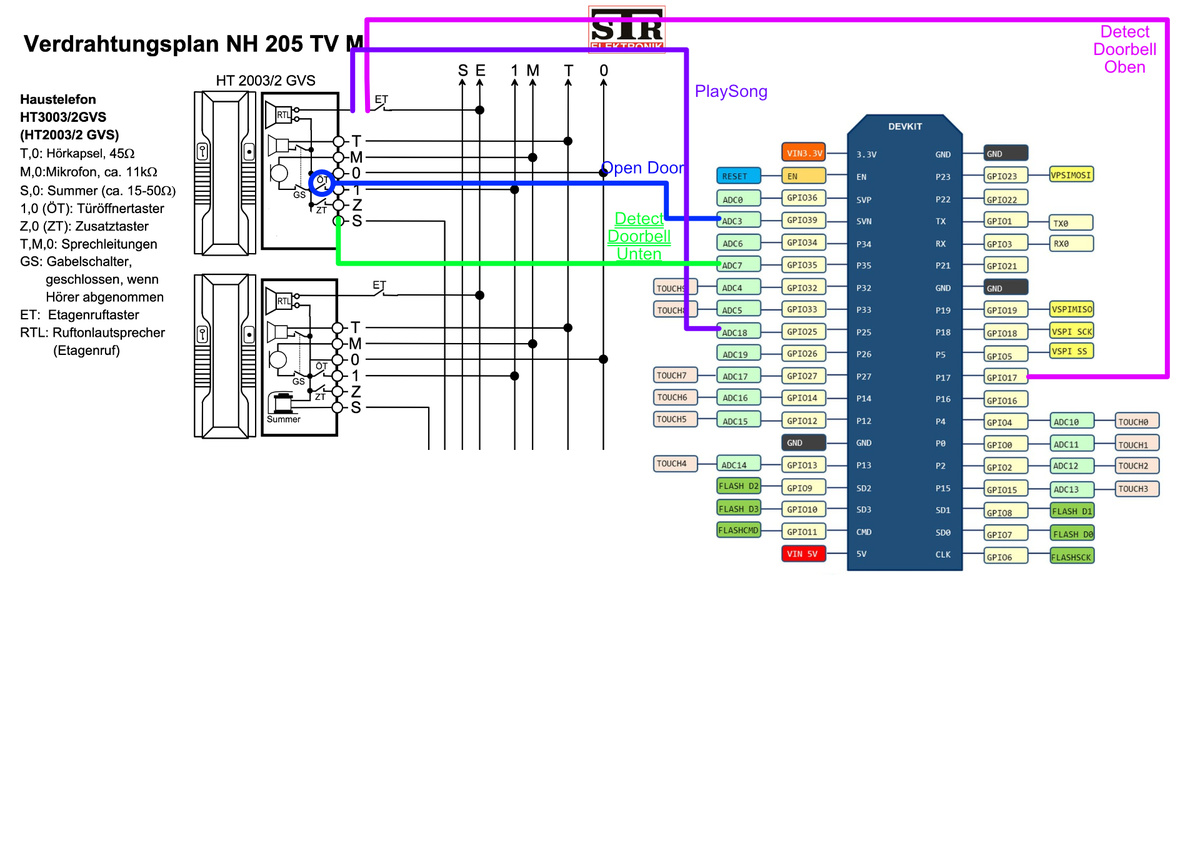

Mir ist nicht klar, was du damit sagen willst.
Aber machen wir es doch mal so: benenne in der Beschreibung und in der
Zeichenung die Messpunkte und schreibe, was du wo gegen wohin womit
gemessen hast.
Und auch was du auf welche Aktion (klingeltaster, Türöffner) an welcher
Stelle erwartet hast und was stattdessen passiert.
Purga schrieb:
> dass ich nicht genau weiß was ich tu
Wichtig ist erst mal, dass du nicht nur mit kleinen Planausschnitten
arbeitest, sondern das Gesamte im Auge behältst. Deshalb gehört in den
Schaltplan auch die Versorgung deines µC, denn der bezieht alle seine
Eingangspegel auf seinen GND. Und genau der ist in deinem "Schaltplan"
nirgends angeschlossen...

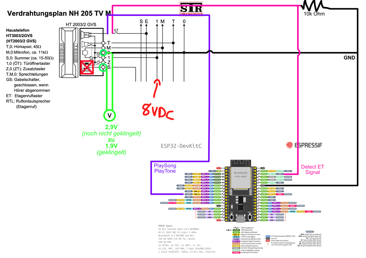

Danke für die schnelle Antwort. Hier nochmal eine bessere Zeichnung der
Situation.
Ziel war es das Klingeln (Am Hauseingang) detektieren zu können. Das
Signal (S), dass ankommt, geht im Normalfall direkt in den Summer, der
dann einen Ton von sich gibt. Daraufhin kann man mit dem drücken der TÖ
Taste, die Türöffnung betätigen.
Ich habe den Summer abgesteckt und mein Multimeter dazwischen gehangen
(Grüne messpunkte). Es liegen dann 2,9V an, egal, ob ich beim Multimeter
auf VDC oder VAC gestellt habe. Dann habe ich unten geklingelt, während
das Multimeter gemessen hat. Die Voltzahl sinkt auf 1,9V ab und es wird
durchgehend der Türöffner betätigt.
Ich hatte erwartet, dass sich die Voltzahl verändert, aber nicht
geöffnet wird. Meiner Ansicht nach, ist das nur durch das betätigen der
Türöffner Taste möglich. Da ich offensichtlich falsch liege, würde ich
dies nun gern verstehen.
Ich verstehe, dass sich AC anbietet um direkt einen Ton aus dem Summer
zu bekommen.
Ich verstehe aber nicht, warum es durchgehend auf 2,9V ist (hätte 0V
erwartet)
Ich verstehe auch nicht, warum die Türöffnung betätigt wurde, obwohl der
TÖ Knopf nicht gedrückt war.
Und somit verstehe ich auch nicht, nach welchem Prinzip entschieden
wird, ob die Tür geöffnet wird oder nicht.
Ich vermute es hat etwas mit der Wechselspannung zu tun, da ich das
gleiche mit der Etagenklingel (Direkt vor meiner Wohnug) probiert hatte,
und alles perfekt lief. Hier war es 0V bis 8V, die beim Klingeln ankamen
und somit sehr gut auslesbar.
Ich hoffe das ist jetzt verständlicher.
