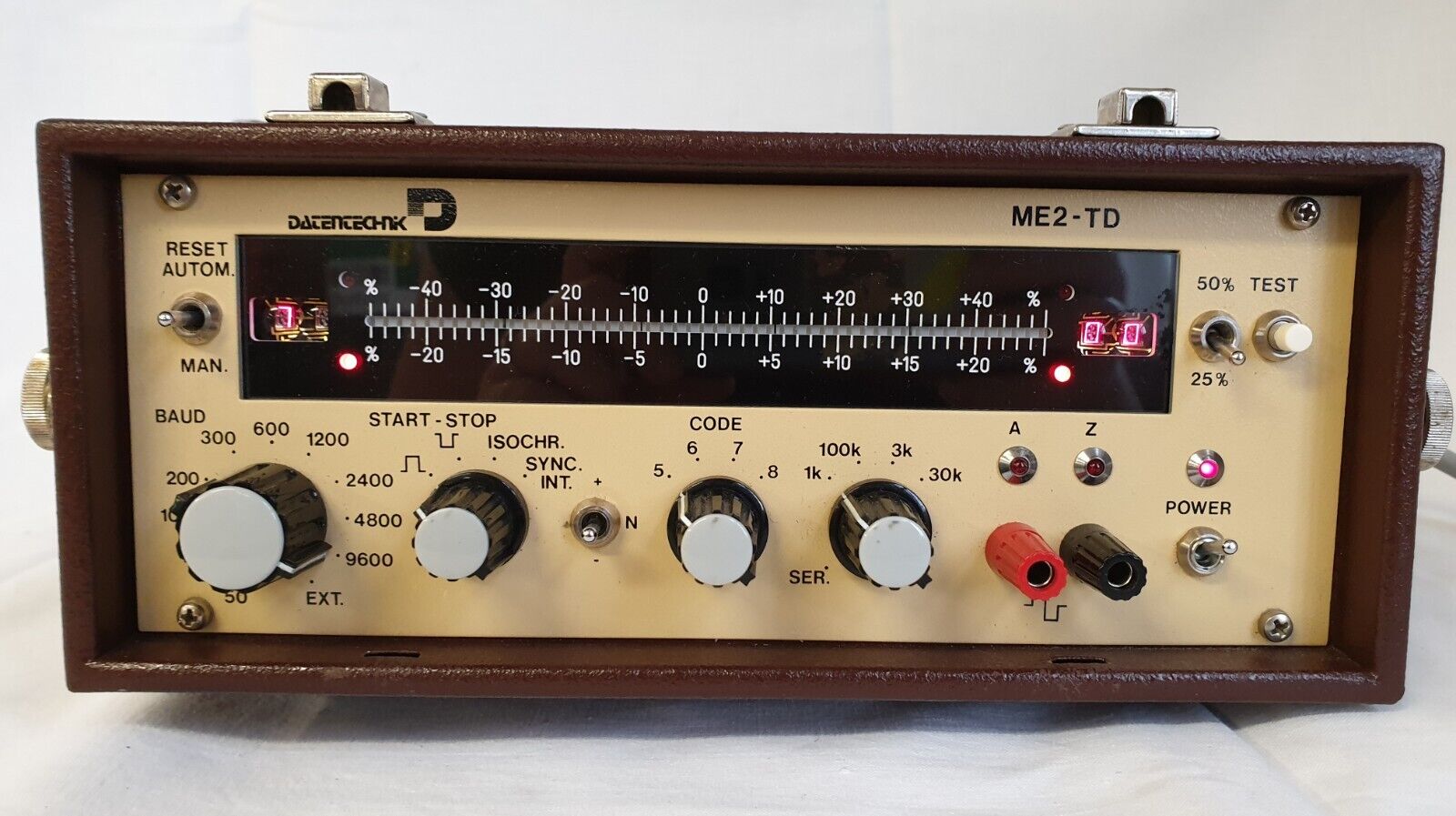

Was tun diese Geräte? Mess-Sender/Empfänger?

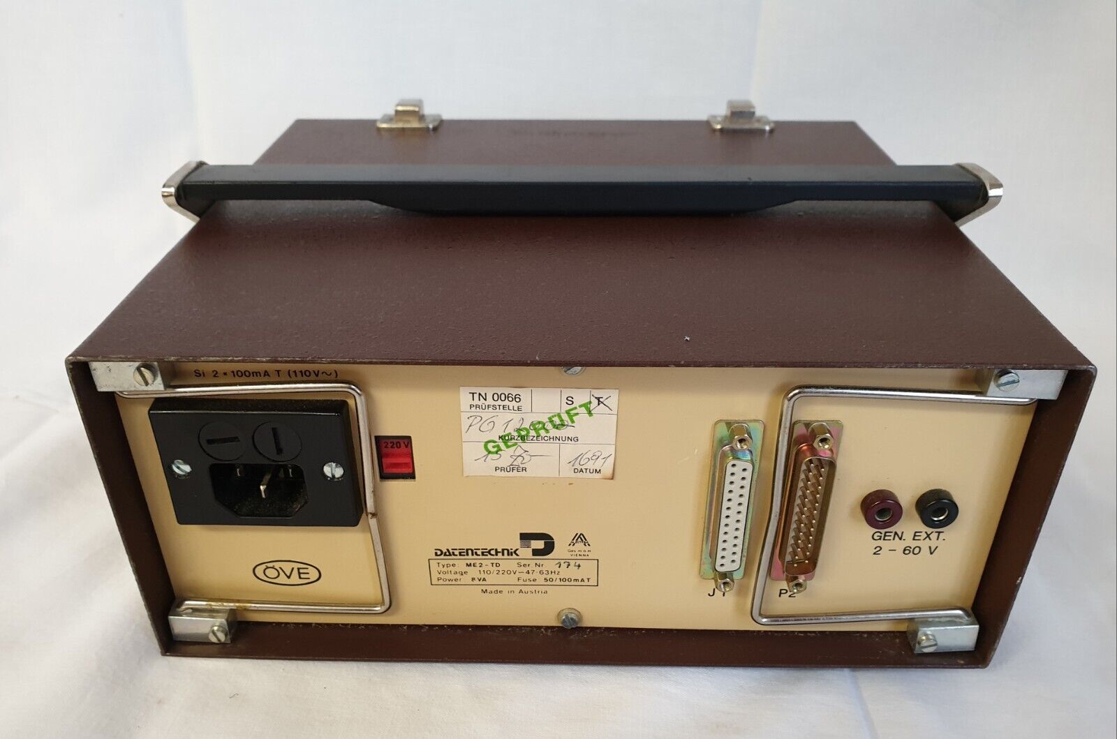

Es geht offenbar um eine (asynchrone) serielle Schnittstelle, die damit getestet wird. Letztes Prüfdatum anscheinend 1991, da gab es gerade mal DOS (und das allererste grafische Windows 3.0). Sitzt hinter der Balkenanzeige noch eine Röhre?

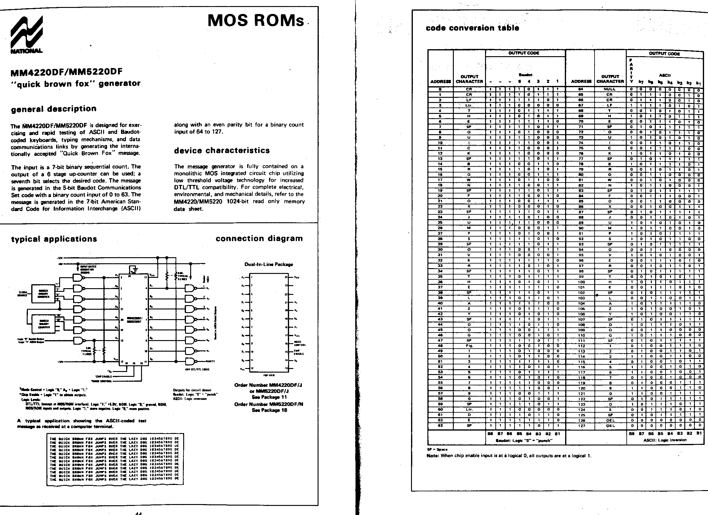

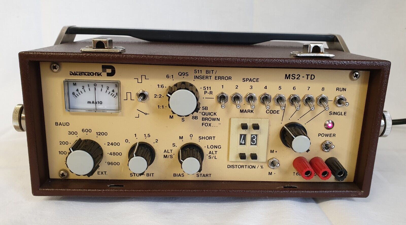

Der "Quick Brown Fox" ist ein Testsatz, der alle Buchstaben enthält. https://de.wikipedia.org/wiki/Pangramm
Ein EPROM 1702 steckt drin, aber wohl noch kein Mikrocontroller. Da steht auch ein älteres Datum. Vermutlich steckt im Eprom nur der "Fox". Das gab es auch als ROM.

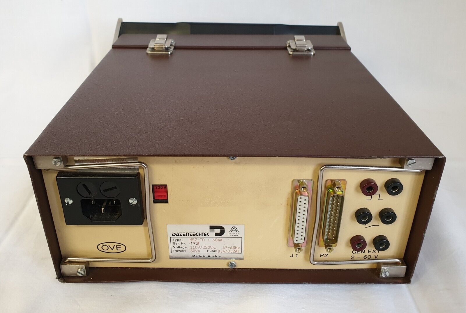

Die Umschaltung "5B" "8B" deutet auf 5-Bit Baudot Code (Fernschreiber) und 7/8 Bit ASCII-Code (heute das übliche) wie hier im ROM über das höchstwertige Bit umschaltbar. Hinten nur DSub-25 Anschlüsse, das war auch mal normal, bis IBM die RS232 via DSub-9 erfand, was heute normal ist. https://de.wikipedia.org/wiki/RS-232
Als "Messender" würde ich das aber nicht bezeichnen, die höchste "Hochfrequenz" sind 4,8 kHz Rechteckschwingungen für 9600 Baud.
