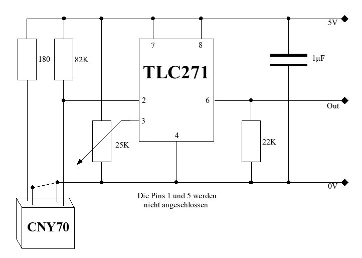

Ich habe das jetzt so gemacht wie auf der folgenden Seite ganz unten:
http://www.roboternetz.de/phpBB2/zeigebeitrag.php?t=11526
Mit 100 Ohm vor der Diode und 100kOhm vor den Transistor.
Also Infrarotlicht wird damit ganz sicher ausgesendet, doch über den
Transistor messe ich immer eine Spannung von 70mV egal, was ich mache.
Also irgendetwas stimmt da doch nicht.
Bitte helft mir, bin bald fertig mit den Nerven...
DANKE
Gast #431250
Nimm die 100k weg und statt den 500 Ohm 10k und dann sollte es gehen.
Der Kollektor ist an der abgeflachten Seite und gehört nach +5V.
100mA ist I max der IR-Diode.
Gast #431261
Also ich habe jetzt meine Schaltung noch etwas erweitert. Anstelle den
CNY70 habe ich eben meine Lichtschranke eingebaut. 180 Ohr hatte ich
durch 100 Ohm ersetzt und die 82K durch 100K.
Du schreibst, dass ich die 100K weglassen soll. Warum, ist der Wert zu
groß gewählt?
Gast #431330
Welche Spannungswerte darf ich denn erwarten? Also bei mir schwankt der
Wert fast überhaupt nicht. Er liegt so ziemlich immer im Bereich
zwischen 50-70mV uns das bei absoluter Dunkel bzw. maximaler Helligkeit.
Ich verstehe das nicht. Es muss doch eine einfache Schaltung geben, um
verschiedene farbige Oberflächen unterscheiden zu können. Mit der
jetzigen geht das auf keinen Fall.
Hat noch jemand einen Tipp oder eine bessere Variante im Petto.
DANKE euch.
