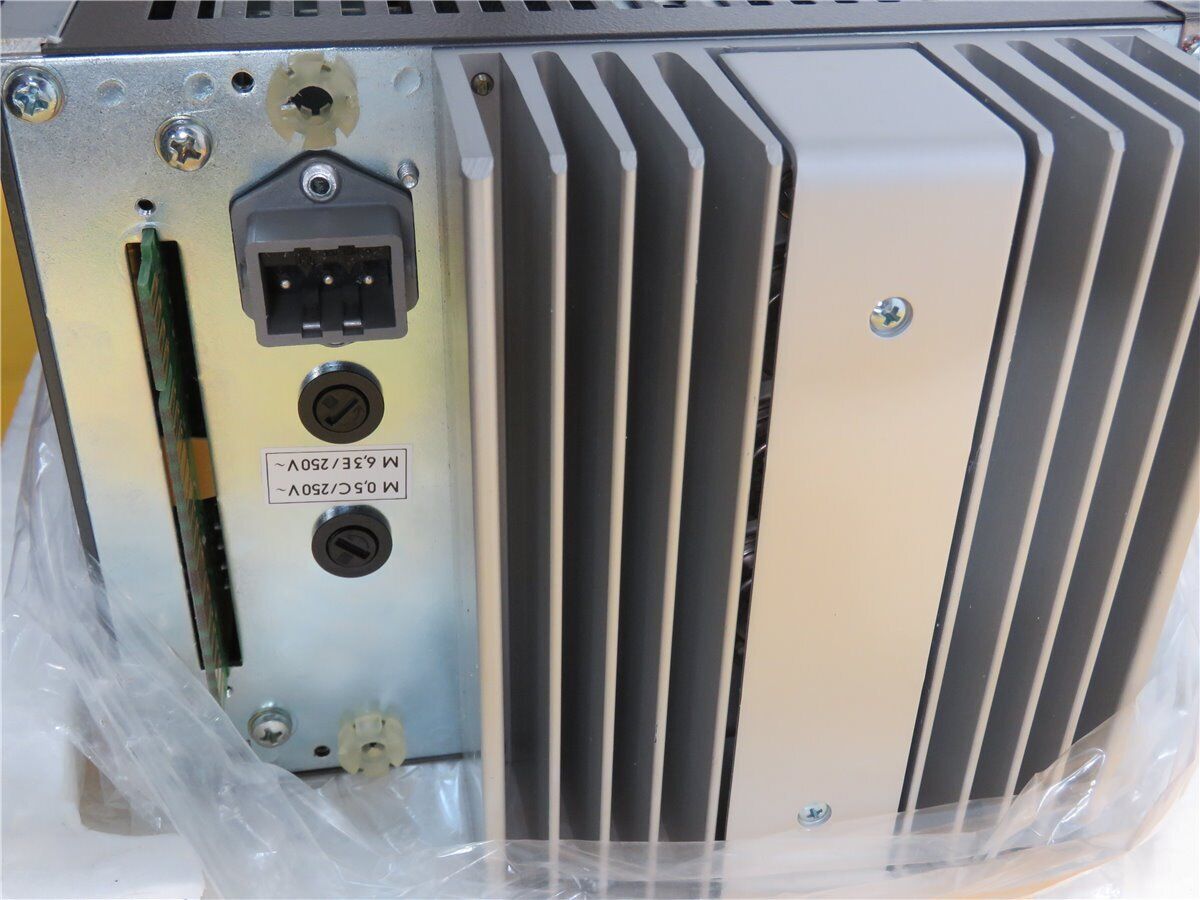

was ist denn das für ein Kaltgerätestecker?
Das Gerät ist ein Gossen Konstanter, mit der Besonderheit dass das Paket
(OVP) für die Bundeswehr bestimmt war.
Danke.

Gerader industrieller Netzsteckverbinder Belden Hirschmann, 3-polig, 16
A Nennstrom – Serie ST – 932145106 STASEI 3 N

Das ist ein Einbaukaltgerätestecker-Plus. Der hat vier Hilfskontakte für
die Möglichkeit der Fernsteuerbarkeit.

Hirschman STASEI 3 N

von Thomas R. (thomasr)
Welche Hilfskontakte?
Die drei Stifte sind für N, LR und LL (Linkslauf/Rechtslauf bei
Rolläden), der PE kommt voreilend über die vier flachen Zungen am Rand.
von Daniel S. (stokmar)
Na die jeweils zwei oben und unten. Sieht man auch im Foto. Sehen
entfernt ähnlich aus wie die PE Kontakte einer Schuko Dose.

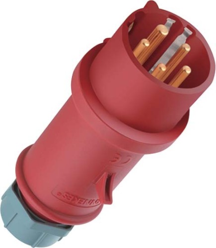

Den 16A CEE und 32A CEE Stecker gibt es jedenfalls auch in der
Plusvariante mit vier Hilfskontakten. Damit kann man Schweißgeräte o.ä.
fernsteuern.
Der Hirschmann wird AUSDRÜCKLICH mit den vier Kontakten für die
Verwendung als PE beworben. Es gibt auch keine vier einzelnen Anschlüsse
für diese Zungen, die sind alle gemeinsam an den PE Anschluß geführt.
Ich habe in meinem Leben wahrlich genug von den Dingern angeschlossen
(ganze Hochhausfronten mit Raffstores)
von Matthias B. (turboholics)
Hi!
Schau dir mal das Bild genauer an oder such dir eins von nem STAS3 /
STAK3. Oben sind keine "Hilfskontakte", sondern 2 Plastiknasen. Sieht
man auf obigem Bild nur schlecht.
