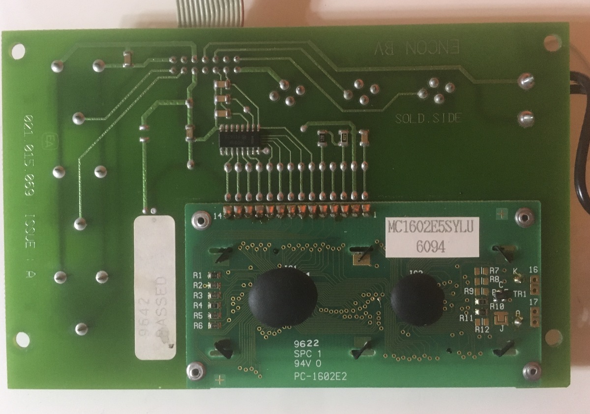

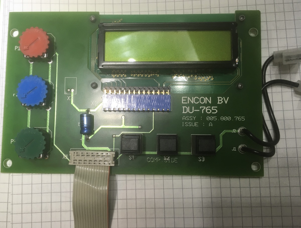

von Udo G. (ugi)
Hier sind Bilder von meiner Platine....
Der Chip auf der Rückseite ist ein 14094B.
Ich trau mich noch nicht, das Display so einfach auszulöten und durch
ein anderes zu ersetzen! Ich habe mich noch nie mit Displays beschäftigt
und habe auch noch keine Ahnung, wo ich Spannung anlegen kann, um das
Backlicht zu prüfen. Ich arbeite mich langsam ein.
Ansonsten vielen Dank für die prompten Antworten!
U. Gi.
von Stefan P. (form)
Das scheint die relativ normale Pinbelegung zu sein.
Für die Hintergrundbeleuchtung haben viele Displays Lötpads für
SMD-Widerstände vorgesehen, so das man einen geeigneten Vorwiderstand
selbst bestücken kann, damit sich die Beleuchtung aus der normalen
Display-Versorgung mitversorgt.
Etwas Sorge bereitet mir allerdings die mit einem Spannungsteiler
festgelegte Kontrastspannung auf der Platine. Das wird fürs neue Display
wohl nur mit viel Glück passen. Die beiden Widerstände kannst Du aber
auch durch einen Poti ersetzen. Vielleicht ist das aber auch das
Hauptproblem weshalb Dein Display nicht mehr lesbar ist. Durch neuen
Kontrastabgleich lässt es sich vielleicht schon retten.

Miss die Spannung an den Pins 1,2,3.
1: VSS (GND, 0V)
2: VCC (5V)
3: VEE (Kontrastspannung, ca. 0-1V)
Vermutlich reicht es, VEE direkt auf 0V zu ziehen, damit hat man
maximalen Kontrast.
von Falk B. (falk)
Das muss man gar nicht auslöten, da ist gesteckt. Man muss nur die
Nieten aufbohren.
von Gerald B. (gerald_b)
Hier verlinke ich dir mal das DB von dem bei dir verbauten Display:
https://pdf1.alldatasheet.com/datasheet-pdf/view/550474/ETC2/MC16021E8-SYL.html
Laut DB, was sich auch mit der Rückseite deiner Leiterplatte deckt,
ist Pin 1 Masse, Pin 2 +5V, Pin 3 Kontrast, der wie befürchtet, fest
verdrahtet ist. Das ist aber kein Beinbruch. Besorge dir einen 4,7K
Trimmpoti. Das lötest du mit den äußeren Pins auf auf Masse und +5V (Pin
1 & 2), den mittleren Anschluss des Trimmers lötest du an Pin 3 des
Displays und kratzt vorsichtig den Leiterzug von Pin 3 durch.
Zunächst mußt du VORSICHTIG die Nieten ausbohren, die die Displayplatine
auf der eigentlichen Platine halten. Aufdremeln geht auch.
Dann lötest du mit viel Flussmittel und Entlötlitze die Lötaugen am
alten Display auf und saugst das Zinn ab. VORSICHTIG an einer Seite
anheben und dann dort, wo es hängt, mit dem Lötkolben warm machen.
wenn das alte Display runter ist, kann das Neue drauf - vorausgesetzt,
die Belegung von Pin 1 bis 14 stimmt soweit.
Der Link auf sprut ist auch ganz hilfreich, da wird eigentlich alles,
worauf man achten muß, ausführlich erklärt.
PS, habe zu spät gesehen, das es gesteckt ist. der Stecker muß dann halt
runter und aufs neue Display gelötet werden. Notfalls gibt es diese
Stecker auch in Neu zu kaufen. Oder  man kann bei einem Einzelstück auch
mit kleinen isolierten Drahtstücken improvisieren.

von Falk B. (falk)
Siehe Anhang. Leiterbahn durchtrennen. 10k-Poti anlöten, so wie hier.
Beitrag "Re: PCF8574 I2c Adapter mit ASM ansteuern"
Im Extremfall reicht eine Brücke von Pin 3-1, das ist maximaler
Kontrast. Könnte aber zu dunkel sein.

von C. D. (derschmied)
Manfred P. schrieb:
> er sollte versuchen, vorab oben mit einem scharfen Seitenschneider die
> Abreißstifte zu ziehen.
Oh, da wird er sich aber plagen... Einmal abgerutscht oder zu arg
gehebelt, und es folgt herzzereißendes   Wehgeschrei. Auf der Rückseite
sind keine Abreißstifte erkennbar, die haben also exakt getan was sie
sollten. Mit einem 4 1/2er Bohrer sollte sich der Kragen gut wegbohren
lassen, dann lässt sich die Platine vorsichtig abhebeln. Der verbliebene
Rest wird recht widerborstig sein, würd ich an Ort und Stelle  belassen
und die neue Platine einfach aufkleben.
Ein frischer, ungequälter Bohrer und ganz wenig Druck bis der Kragen
sich mitdreht. Sollte prima klappen.

von Manfred P. (pruckelfred)
Andreas S. schrieb:
> Nachtrag: in Neu gibt es das Display in Blau / Weiß z.B. hier:
https://de.elv.com/electronic-assembly-lcd-punktmatrixdisplay-ea-w162b-nlw-556-mm-2x16-107263
> Im Datenblatt auf Seite 6 unten ist das passende Display EA W162B-NLW
> zu finden.
> Mit etwas mehr Mühe findet man sicherlich auch noch andere Lieferanten
> im Netz.
Die Mühe lohnt sich, die blau-weißen LCDs habe ich vom Ali für niedrig
einstellige Euro. Eigentlich finde ich Blau scheiße, aber die habe ich
akzeptiert, da sie wirklich gut ablesbar sind. Er wird allerdings
Leitungen für die Hintergrundbeleuchtung nachferkeln müssen, ohne sieht
man auf den Dingern nichts.
Eben drum, es ist eine Elektronikplatte mit SMD, die man nicht verbiegen
darf.
> Auf der Rückseite
Ich nutze gerne einen kleinen Lochsenker. Mitunter kann man die Niete
auch mit einer Spitzzange halten, damit sie sich nicht mitdreht.
Es gibt kein generelles Patentrezept, da ist Gefühl gefragt.
> Der verbliebene
Den bekommt man auch noch weg, und dann Schräubchen (unterhalb Deiner
Dimensionen) durch.
von Falk B. (falk)
Manfred P. schrieb:
>> Man muss nur die Nieten aufbohren.
> Das ist eine verdammte Frechheit des Herstellers, das Display mit
> Blindnieten zu montieren.
Wieso? Right to repair? Nieten sind billig und sehr einfach und schnell
montierbar.
von Markus W. (dl8mby)
Noch eine andere Möglichkeit des Display-Wechsels
wäre denkbar.
Die schwarzen Halte-Hacken mit einer Flachzange umbiegen,
dass sie durch die Platinen-Schlitze passen.
Display vorsichtig abnehmen.
Meist haben die Displays ein gummierte Kontaktschiene, die
passgenau auf die Display-Unterseite passen muss.
Hat man ein baugleiches Display, kann man auf diese Weise
das Display tauschen, ohne Lötarbeiten - nur rein mechanisch.
Da das original Display sowieso getauscht wird, würde ich diesen
Weg erst einmal versuchen.
Beim neuen Display muss entsprechend die selbe Procedure gemacht
werden. Und die neue Anzeigeeinheit (nur das LCD im Glas) kommt
in die alte Fassung rein. Klammern umbiegen und hoffen, dass man
alles richtig gemacht hat.
Bei Ebay verschiedene (NOS) Displays ordern, die mechanisch identisch
sind. Da hat man eher die Chance alte Typen zu bekommen, die vom
Aufbau identisch sind.
(NOS: new old stock - alter neuwertiger Bestand)
LG
Markus
Das ist der sicherste Weg, das hinterher das Display noch schlechter
geht. Kann man versuchen, wenn Feuchtigkeit/Dreck ins Display gekommen
sind, das man die Zebragummis und Goldkontakte der Displayplatine
reinigt. Hatte ich kein Glück mit. Handschuhe angezogen und alles mit
ISO und Wattestäbchen geeinigt, trotzem hatten einige Segmente hinteher
keinen Kontakt.
von Harald K. (kirnbichler)
> wäre denkbar.
Damit wechselst Du nur das Displayglas. Gewonnen ist damit nicht viel.
Und die Chance, gar nichts zu gewinnen, ist noch größer (hat das neue
Displayglas exakt die gleiche Kontaktanordnung? Was ist, wenn die
Elektronik defekt ist?)
Das sind Haken. Eine Hacke ist etwas anderes.
Im Ergebnis hat er dann zwei defekte Displays.
Hier ebenso. Jede ältere Leitgummikontaktierung, die ich offen hatte,
zeigte danach Aussetzer oder fehlende Segmente. Der Leitgummi ist unter
mechanischer Spannung eingebaut, über die Jahre setzt er sich und
verliert Elastizität.
Wenn man sich das mal unter dem Mikroskop anschaut, sieht man sogar die
Abdrücke der Leiterbahnen.
von Asko B. (dg2brs)
Hmmm,
irgendwie hab ich ein Problem...
Das was Ihr als 1- bezeichnet ist bei meinem
Displays genau "andersherum", oder bin ich blöde?
Gruss Asko
von Christian M. (christian_m280)
Stimmt, da stimmt was nicht... Dein Display scheint die Anschlüsse unten
zu haben und umgekehrt nummeriert!
Gruss Chregu
von Andreas S. (bastelmax)
Asko B. schrieb:
> Hmmm,
> Gruss Asko
Ist mir auch nicht aufgefallen - Sorry.
Also ein Exot unter den Displays.
Ich würde daher die Buchsenreihe auslöten, eine (abgewinkelte)
Stiftleiste einsetzen und dann das händisch wieder "invers"
verdraten.
Macht zwar etwas Mühe aber durchaus machbar - dann kannst Du
auch die Hintergrundbeleuchtung mit anschließen.
Das Poti für den Kontrast würde ich provesorisch vorsehen,
dann den Kontrast einstellen, Spannung ausmessen und gegebenfals
den Spannungsteiler auf der Platine anpassen oder Du läst das
Poti auf der Platine (es gibt auch kleine Bauformen die nich
viel Platz brauchen).
Frage an U. Gi : wie geht es weiter,hast Du schon eventuell
Kontakt zu einen Forummitglied der Dir (vor Ort) helfen könnte ?
von Stephan S. (uxdx)
DAS HIER
https://www.reichelt.de/lcd-modul-2x16-h-5-6mm-ge-gn-lcd-pm-2x16-6-a-p197521.html
hat die Anschlüsse so rum, wie es der TE braucht, musst halt mal nach
den Abmessungen schauen.
