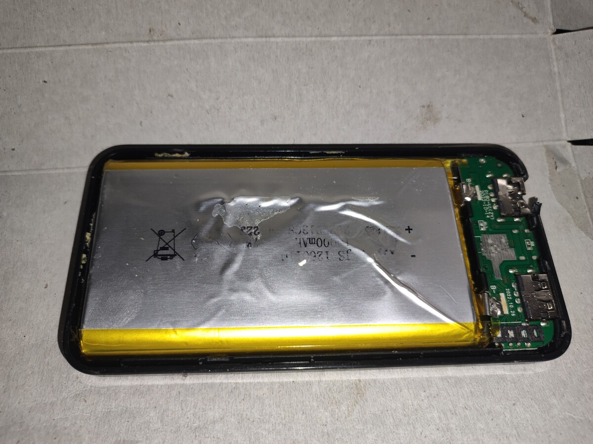

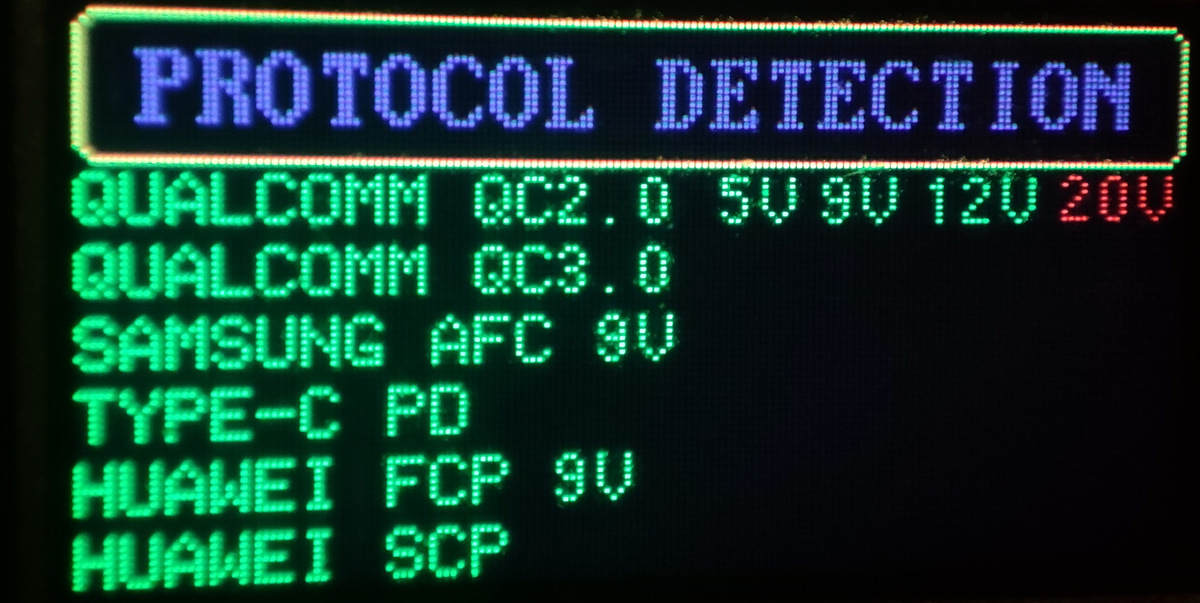

Habe mir vor einigen Tagen einen USB-Tester TC66C zugelegt. Nun habe ich
damit Ladegeräte auf die unterstuetzten Schnell-Lade Protokolle
getestet.
Als erfahrener Kurzschluss-Elektriker kamm ich dann auf die glorreiche
Idee mit einer Gembird Power-Bank (10000 mAh) aus dem Ausverkauf, das
Gleiche zu machen. Die hatte aber gemeint "GFY" (Neudeutsch) und hat
sofort das Zeitliche gesegnet. Liess sich danach auch nicht mehr
einschalten. Als diplomierter Umweltverschmutzer wollte ich wenigstens
den Akku retten. Das gelang mir dann auch ohne den Akku anzustechen.
Leider sind die die Dinger verklebt und eventuelle Beschriftungen, nach
dem Entfernen, nur noch sehr bruchstückhaft lesbar.

Die Powerbank ist nur ca. drei Monate altgeworden. Hatte sie kurz vor
der Aktion geladen und nach dem Exitus den Akku gemessen: 3,9x Volt.
Also m.E. ein Fall für den 18650 Lader. Spricht da etwas dagegen? Das
Ding ist fast noch neu und riesig. Wäre doch schade oder nicht? Sie hat
nur zwei Laschen (3.9xV) als Anschlüsse.
von Alexander (alecxs)
sieht aber schon arg ramponiert aus
https://youtu.be/yGDkiUAwxRs

Danke für den Videolink. Geht auch prima mit heissen Knopfzellen die
plötzlich explodieren. Ruckzug ist das Auge weg :-(
Der Krumpeleffekt ist wegen des Klebstoffes. Liess sich schwer abziehen.
Aber solange sie dicht ist...hmm. Bloss wie feststellen? Auch deswegen
fragte ich ja nach Erfahrungen. Kann mir vorstellen das da keine Luft
drankommen sollte. Oxidation lieber nicht bei Lithium.
Die fragliche Batterie sieht aus wie diese hier, nur halt jetzt (!) ohne
Schutzschaltung:
https://soldered.com/product/li-ion-battery-10000mah-3-7v/

Die sieht aber nur so ramponiert aus, weil die Zelle mit dem Gehäuse
verklebt war. Das kriegt man leider nie ganz spurlos auseinander bzw.
man braucht schon einen guten Plastik-Spachtel dafür.

Danke fuer die Tips! Zu deinem Apropos:
Das kommt auf das verwendete Ladeprotokoll an. Sowohl Geraet als auch
Lader muessen sich da einig sein. Bei dem modernen PD/PPS Protokoll wird
die Spannung und Stromstaerke zwischen Lader und Geraet mittels
Datenuebertragung verhandelt und angepasst. Damit kannst du dann mit ein
und demselben (Billig-) Lader sowohl Handy als auch Laptop laden. Falls
der Laptop einen USB-C Port mit einem Blitzsymbol direkt daneben hat und
dein Lader PD/PPS beherrscht bei der geforderten Leistung (mindestens
ca. 30W fuer Laeppi). Da jedoch einige Haendler auf den einschlaegigen
Portalen falsch ausgezeichnete Lader verkaufen, sollte man das messen
koennen. Daher meine Bemuehen. Solch ein Handy laedt z. B. mit 9V und 2
Amp. Der Laptop mit 15V und 2-3 A. Heruntergweschaltet wird waehrend des
Ladens!!! Per PD (Power Delivery) bzw. (PPS) Programmable Power Supply.
Um das genau zu verstehen habe ich mir einen USB-Tester gekauft der in
der Lage ist die Protokolle auszulesen und Ladekurven zu loggen. Ist
leider nicht ganz intuitiv evident dat Janze. Lohnt sich aber da PD/PPS
die Zukunft ist. Mir kommt kein Geraet mehr ohne diese Faehigkeiten ins
Haus. Dann muss man nie mehr passende Ladegeraete suchen und die Umwelt
wird erheblich entlastet. Einfach nur gut. Weitere Fragen hierzu
beantworte ich gerne. Jemand sollte einen PD/PPS Fred aufmachen. Ist
noch viel zu wenig bekannt.

von Jack V. (jackv)
Dass es dort ’ne Primärzelle ist, in der metallisches Lithium enthalten
ist, während es hier um Sekundärzellen geht, in denen kein metallisches
Lithium enthalten ist, dass es in dem Video also um etwas völlig Anderes
als in diesem Thread geht, ist dir nicht aufgefallen?
Ben B. schrieb:
> 0,5C grenzt ja schon an Schnellladung und so richtig mag das keine
> Zelle
0,5C ist die üblicherweise in den Datenblättern zu findende Angabe für
normale Ladung. Zuzüglich CV-Phase sind das ja schon über zwei Stunden
bei leerem Akku. Unter „Schnellladen“ wird heutzutage eher 2-5C
verstanden. Sollte man auch nur machen, wenn man sich sicher ist, dass
die vorliegende Zelle dafür freigegeben ist, und man kein Problem damit
hat, dass man recht deutlich Lebensdauer verliert.
Eine dünne Gitarrensaite aus Stahl tut den Job. Die gezeigte Zelle würde
ich jedenfalls entsorgen, da wäre mir die Gefahr zu groß, dass auch ’ne
Falte in das dünne Material gemacht wurde, das in so ’nem Akku
aufgerollt ist. Und wenn da der Separator einen Knack weg hat, kann’s
irgendwann recht interessante Licht- und Raucheffekte geben.

von Joe (Gast)
Siehe Pic. Der fehlerhafte Crop ist ein Fehler der Forumssoftware.
