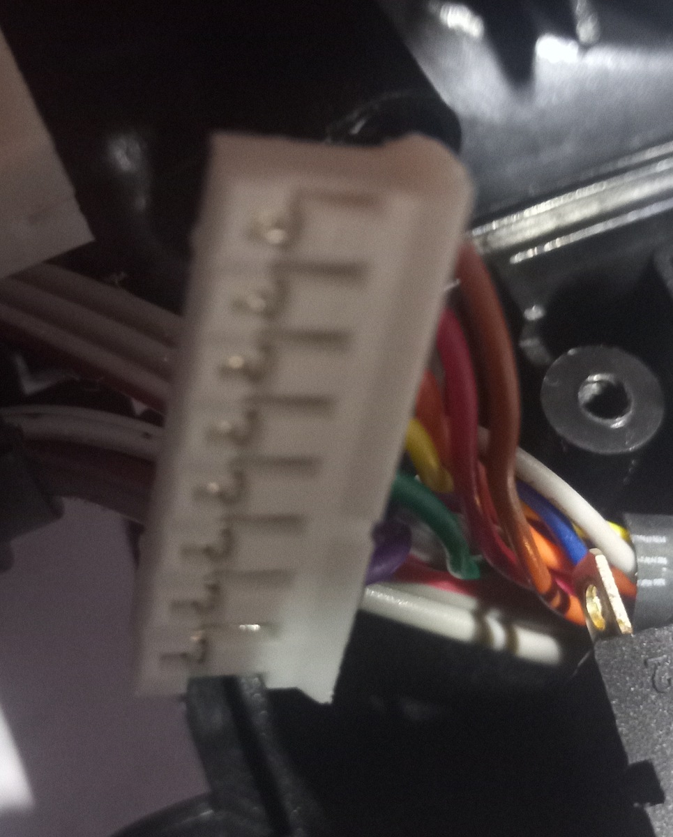

Was für ein Steckerverbindergehäuse ist dieses?
#7480619
JST prägt seine Kennung auf. Molex (mlx) sowie TE (mit AMP) auch. Anonym sind meist Nachbauten.
Ich würde bei dem Pixelbrei auf TE oder Würth tippen.
Mit den von dir ermittelten Daten ist es doch aber problemlos möglich, bei jst.com mal zu schauen. So viele 1,5mm Systeme haven die jetzt nicht.
#7480755
X. A. schrieb:
https://freeimage.host/i/HDpOyD7

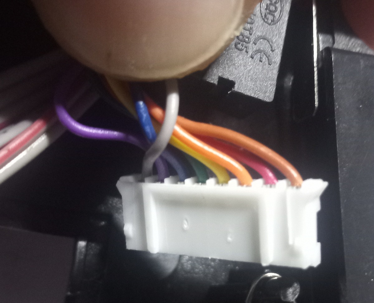

Warum kannst Du die drei Bilder nicht hier im Forum hochladen?
Da man nicht erkennen kann, wie Du den "Abstand" gemessen haben willst, und gerade das dritte Bild beeindruckend nichtssagend ist -- das kann genausogut JST PH (oder ein Klon) im 2mm-Raster sein. Und so luftig, wie die einzelnen Litzen in das Gehäuse gehen, sieht das wirklich sehr, sehr deutlich nach PH aus. Im 1.5mm-Raster geht es deutlich enger zu.
Wenn Du das Rastermaß tatsächlich messen willst: Miss den Abstand zwischen mehreren Kontakten gleichzeitig und teile den durch die Anzahl der Kontakte minus eins.
Und miss nicht von rechter Kante des einen Kontakts zur linken Kante des anderen Kontakts, das ist nicht das Rastermaß.
Du könntest auch an den Lötstellen auf der Platine im ersten Bild messen.
OP #7480871
Ok, danke. Die ist wirklich eine gute Idee. Werde ich heute Abend machen und mich mit dem ermittelten Rastermaß nochmal melden.

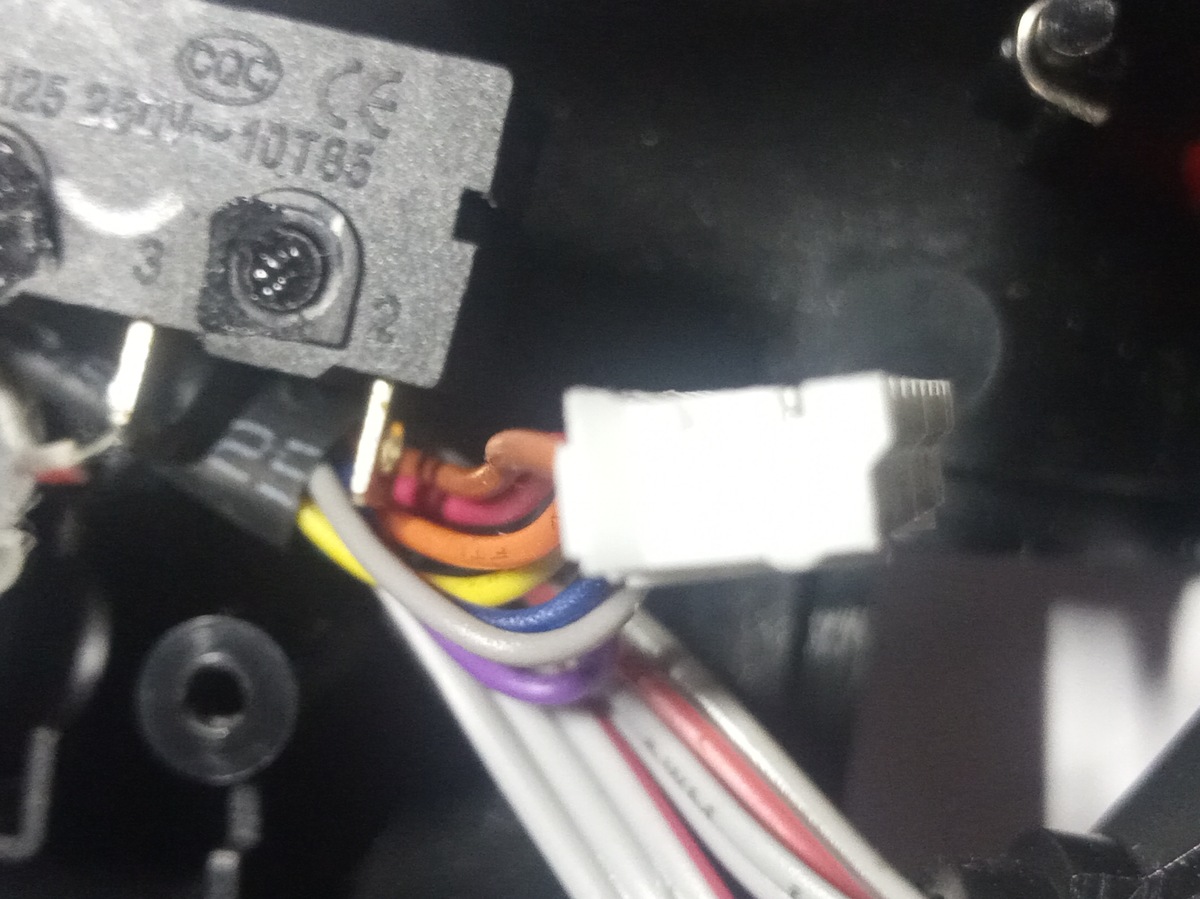

OP #7484207
Hallo Freunde,
hier ein paar zusätzliche Bilder.
Es ergibt genau 2.0 mm
Aber auf dem Stecker selbst sind keine Prägungen oder Ähnliches zu finden.
Ich habe mir den JST PH angeschaut: https://www.reichelt.de/jst-buchsengehaeuse-1x7-polig-ph-jst-ph7p-bu-p185046.html?&nbc=1&trstct=lsbght_sldr::185071 und es sieht in der Tat sehr ähnlich aus.
Ich überlege gerade, den alten Verbinder auf der Platine abzulöten und stattdessen eine günstigere Variante zu löten. So kann ich das Paar: Stecker <-> Buchse selber bestimmen.
#7484218
Das macht nichts, das ist normal. JST PH wird von vielen chinesischen Herstellern geklont.
JST PH (bzw. einer der chinesischen Klone) ist so ziemlich das günstigste Wire-to-Board-Stecksystem im 2mm-Raster, das es gibt.
Als Bezugsquelle eignet sich dafür der chinesische Onlinehandel, entweder via eBay, Aliexpress oder auch Amazon.
Völlig willkürliches Beispiel für ein Sortiment zum Selbstkonfektionieren:
https://www.amazon.de/dp/B0BK9975DV
Du brachst natürlich noch 'ne passende Crimpzange dafür; das Forum ist voll von Diskussionen über die verschiedensten Zangen. Mein Favorit für PH ist die Engineer PA-09, aber dafür gibt es auch Alternativen.
Man bekommt aber auch fertig konfektionierte Stecker (genauer: Buchsen), dann fällt das Crimpen weg.
Dem Beispiel hier fehlt allerdings das siebenpolige Gehäuse: https://www.amazon.de/dp/B08S32GJRF
(Auch das ist völlig willkürlich ausgesucht, mit etwas eingehender Recherche findest Du sicherlich was für Deine Anwendungsfälle passenderes)
