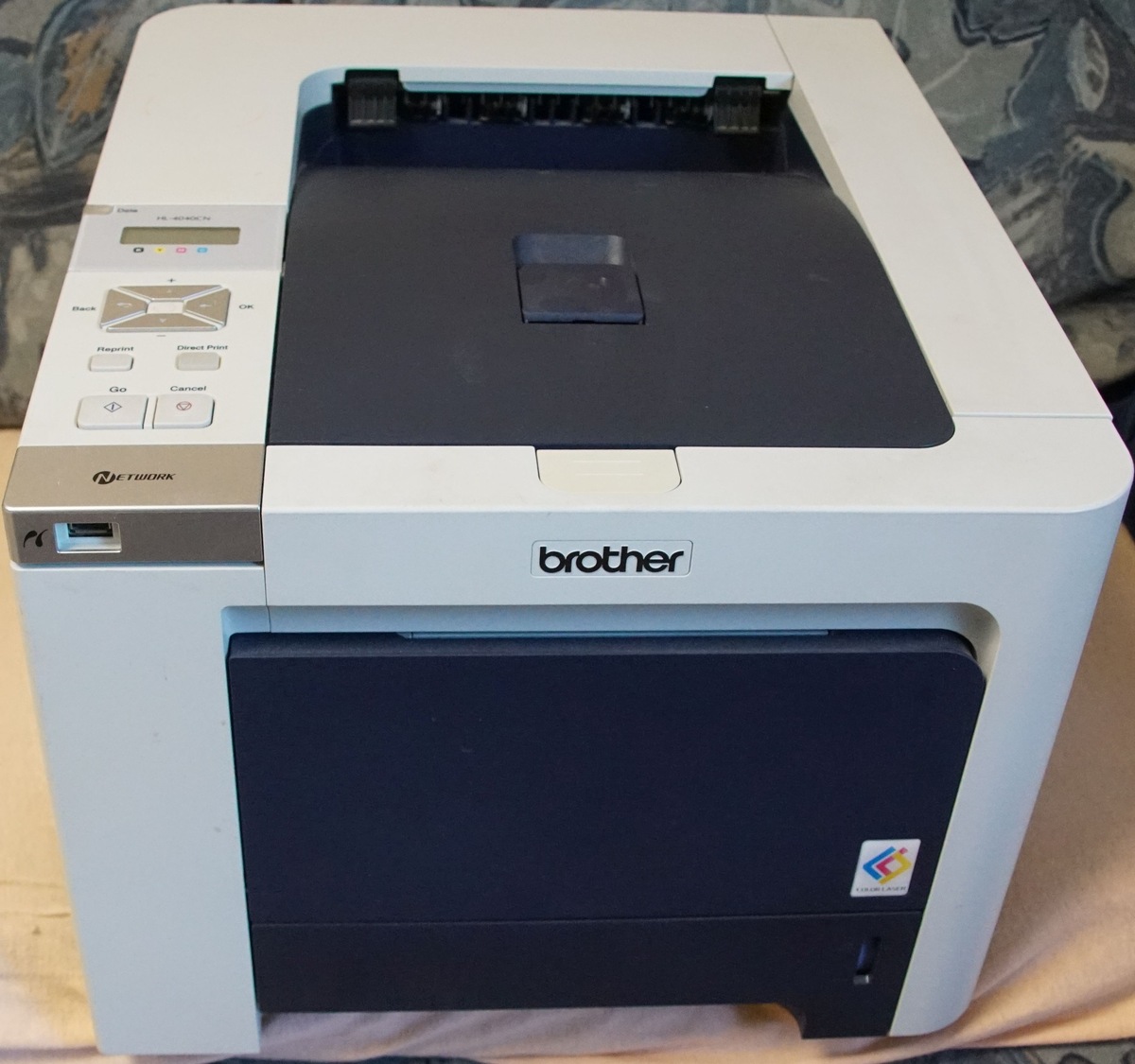

ich habe jetzt die Faxen dicke und verschenke an Selbstabholer meinen
Farblaserdrucker Brother HL-4040CN. Neu gekauft 2010 hat er in letzter
Zeit immer schlechter gedruckt. Zuerst habe ich die Toner komplett neu
gemacht, dann ein neues Drumkit eingebaut. Hat alles nichts geholfen.
Nach weiteren Untersuchungen habe ich festgestellt, dass am Rand des
Transferbandes eine Art gummierte Verstärkung war, die komplett
abgebröselt ist. Eine neue Transfereinheit (Typ BU-100CL) ist kaum
beschaffbar, wenn dann in der Größenordnung von 300€ aufwärts. Für
diesen Preis habe ich mir jetzt lieber einen neuen Drucker gekauft.
Vielleicht braucht also noch jemand meinen Drucker als
Ersatzteilspender, wie geschrieben, die Toner sind alle neu
(kompatible), die Trommeleinheit ist neu und den Resttonerbehälter habe
ich entleert und gereinigt. Prinzipiell druckt er ja noch aber die
Ergebnisse sind schauderhaft.
