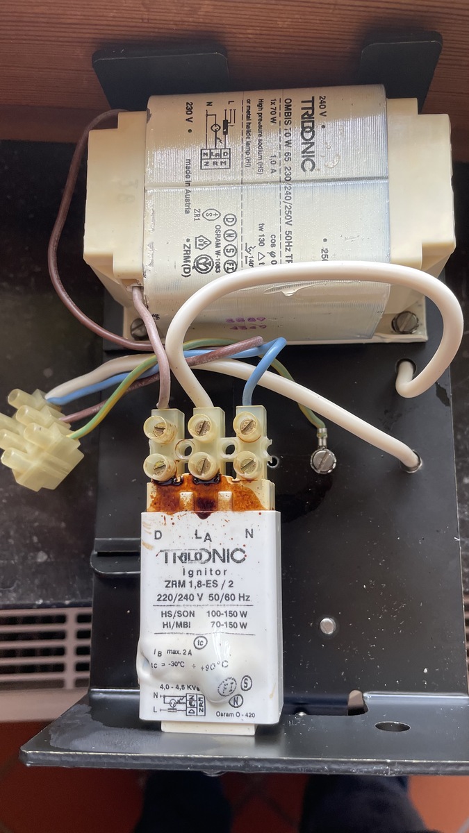

Da ich kürzlich einige HQI Leuchten reparieren mußte bei denen die
Zündgeräte geplatzt waren: wie sieht eigentlich die Innenschaltung
solcher Zündgeräte aus?
In meinem Fall waren das Überlagerungszünder die nur eine einfache
Drossel benötigen und 4-5kV produzieren.
Mich wundert auch die Temperaturfestigkeit, die Dinger sitzen oft im
gleichen Gehäuse wie der Brenner, 100 Grad sind da gar nichts.

Danke, hatte ich nicht finden können.
Was soll das Schaltzeichen „Diode/Kondensator“ bedeuten? Eine
Abstimmdiode im Zündgerät? Funktionsweise?
Vermutlich ist das klebrige Zeugs aus dem Zünder nicht besonders
umweltfreundlich? PCB?
Das soll ein Sidac sein.
PCB sicher nicht. Normalerweise werden die mit Epoxy vergossen.

Sidac, nie vorher gehört. Wird in Wikipedia als stärkere Version des
Diacs bezeichnet. Was gelernt, danke.

Manfred P. schrieb:
> Da will man sich wohl vom DIAC differenzieren, weil die
> Durchbruchsspannung erheblich höher ist.
Genau, bei gezündeter Gasentladungslampe, sollte die Durchbruchspannung
hinter dem kapazitiven Spannungsteiler nicht mehr erreicht werden, so
dass weitere Zündversuche unterbleiben.
Bei älteren Geräten hat man auch Gasgefüllte Überspannungsableiter aka
Funkenstrecken genommen, die vermutlich mit hohen Impulsströmen und
steilen Flanken besser zurecht kommen.
