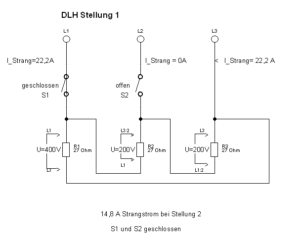

Schau Dir einen Durchlauferhitzer an in Stellung 1 (Schieflast) (an).
Keine Anhnung ob das jetzt als Schieflast definiert ist.
Schon bei dem Stiebel, den wir von vor 50 Jahren hatten, konnte man mittels Schalter auf dem Gehäuse auf "Bio"-duschen umschalten, In dieser Stellung war 1 Phase herausgenommenn => halbe Leistung. (Nullleiter war nicht angeschlossen.)

Soweit verstanden. Aber wenn 2 Aussenleiter den gleichen Strom führen, dann sollte das doch weniger schief sein als wenn nur ein Aussenleiter Strom führt? D.h. der Trafo überträgt auf jeden Fall Energie von einer Phase auf mindestens eine andere Phase.
#7487224
Ich glaube dein Gedankenfehler ist der daß du primärseitig "eine" Phase gegen irgendeine Null suchst. Die gibt es nicht.
Primärseitig sind die drei Phase L1p-L2p L2p-L3p L3p-L1p
Wenn du Sekundär von L1s gegen N Strom ziehst, dann wird der Primär von der spannung zwischen L1p und L2p gezogen
Wenn du Sekundär von L1s und L2s gegen N Strom ziehst dann wird der primärseitig von L1p nach L2p und L2p nach L3p gezogen
Zur Frage nach der Schieflast, die wird relativ berechnet. 1 Phase mit 1kW belastet und zwei Phasen nicht belastet <relativ zu> 3* 333W
2 Phasen mit je 1kW zu einer unbelasteten Phase <relativ zu> 3* 667W
