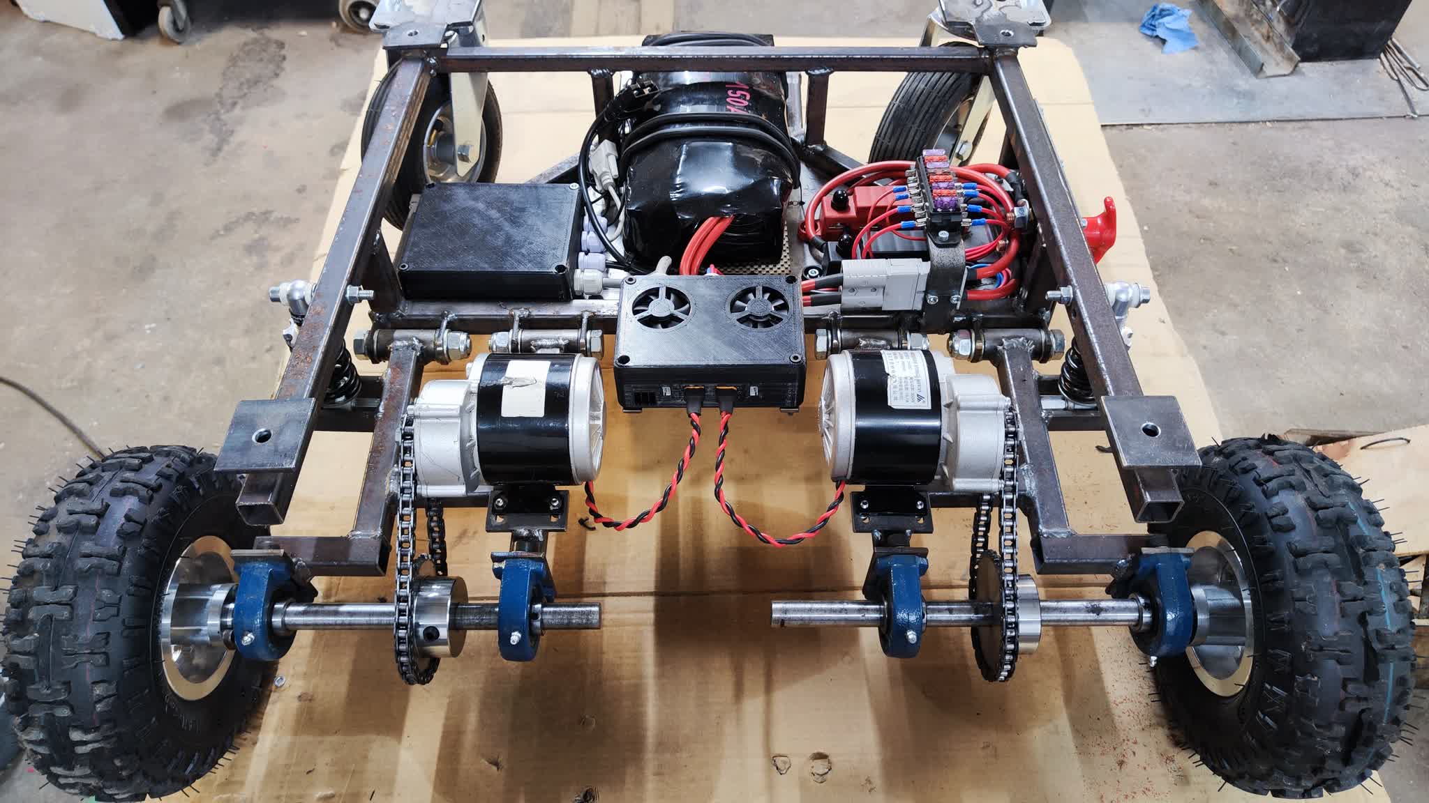

Hallo, ich arbeite an einem kleinen fahrbaren Gestell (siehe Foto):
  • 2x 350W 24V DC Bürstenmotor mit 1:9 Getriebe "Scooter Motor"
  • Motortreiber: "HC240A-PWM DC Motor Treiber Modul 8V-30V 240A" https://de.aliexpress.com/item/33035141653.html
  • Max Geschwindigkeit ca. 8 km/h

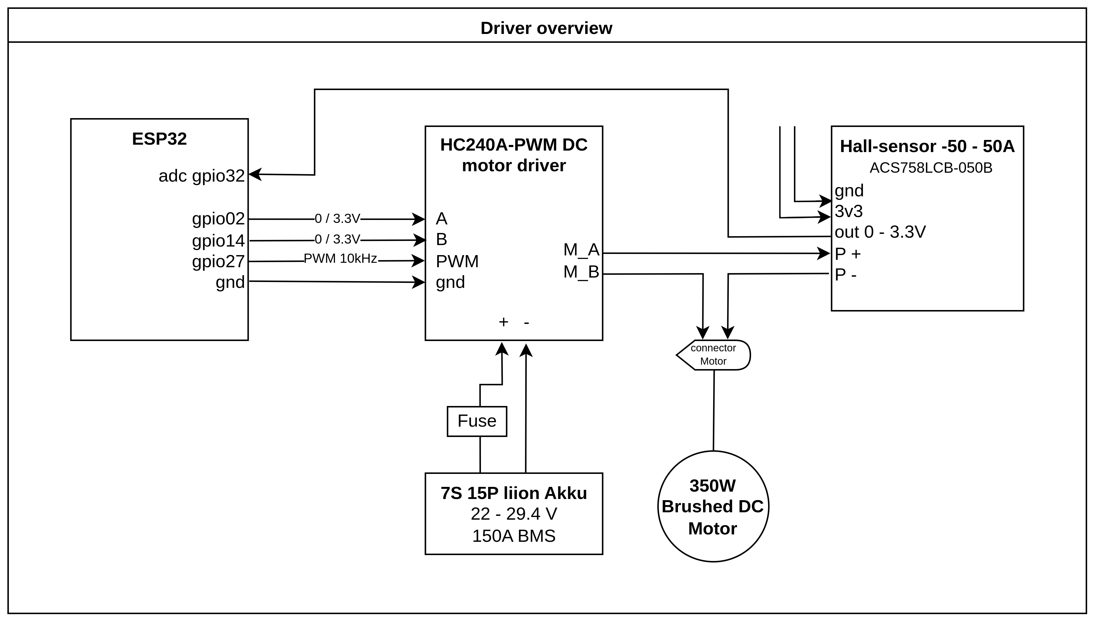

  • Relevante Komponenten siehe Skizze.
Der Aufbau funktioniert einwandfrei und man kann super fahren. Aber ich habe ein, für mich gerade nicht verständliches, Verhalten vom Motortreiber festgestellt. Ich betreibe den Motor aktuell mit 10kHz PWM und während 0% aus-Zustand im "free-wheel Modus". So kann ich mit dem Tastverhältnis Drehmoment geben, ansonsten kann der Motor frei drehen.
1. Problembeschreibung Sobald ich mit dem Tastverhältnis unter 5% komme und der Motor schnell dreht (Generatorspannung noch über 7V) schaltet der Treiber den Motor aus, obwohl noch/wieder ein PWM Signal anliegt (siehe Video 10khz_fade-down.mp4 00:13).
Wenn der Motor dann im Freilauf langsamer geworden ist, also die Motorspannung unter ca. 2,4V gesunken ist, schaltet der Treiber wieder ein (siehe Video 10khz_restart-voltage.mp4 00:08). Anm. Videos:
  • Channel 1: Motorspannung im vorwärts Betrieb (rot); Channel 2: Spannung am PWM Pin Treiber (gelb)
  • bzw. Channel 1: Motorspannung; Channel 2: Motorstrom

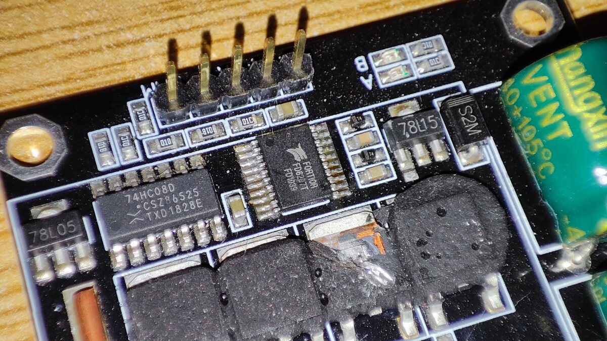

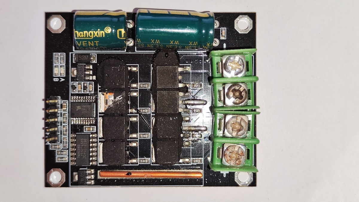

Zufällig habe ich einen defekten zerlegten Treiber wo man die Bauteile erkennen kann (Foto) ;)
74HC08: "Quad 2-input AND gate" https://www.mouser.de/datasheet/2/916/74HC_HCT08-2937369.pdf
FD6287T: Dazu finde ich im Moment kein Datenblatt. EDIT: Aus chinesisch übersetztes Datenblatt angehängt.
Werde mal versuchen, damit etwas herauszufinden... Gibt es andere Ideen, wie sich das Problem erklären oder umgehen lassen könnte?

#7486537
dein "motortreiber" ist nur ein Gatetreiber mit etwas Logik davor. Der hat eigentlich fast keinerlei Schutzbeschaltung, benötigt aber eine extra Spannung für die high-side Mosfets. Die wird passiv durch die PWM erzeugt, was die Generatorspannung verhindert.
Schau mal auf Seite 8 im Datenblatt. CBS lädt sich über DBS auf, allerdings nur wenn die Last/Generatorspannung unter VCC ist, welche durch den 15V LDO erzeugt werden dürfte. Der Chip enthält eine Schutzschaltung, die bei zu geringer Hilfsspannung die high-side FETs abschaltet.
Entweder lebst du damit, verwendest eine Gate Treiber mit aktiver Erzeugung der Hilfsspannung, oder verbaust einen isolierten DC/DC pro Kanal (also je einen für A und B).
