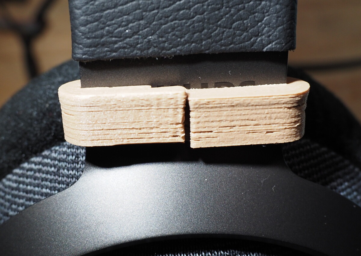

Zwei Nachteile hat er aber. Zum einen muss man wirklich sehr genau hinschauen wo links und rechts ist am Kopfhoerer. Das ist nicht nur wegen der Zurordnung wichtig, es ist auch fuer den Klank wichtig weil die Schallwandler nicht im 90Grad Winkel zu den Ohren stehen. Weil mich das nach kurzer Zeit genervt hat, hab ich mir eine Markierung gedruckt.

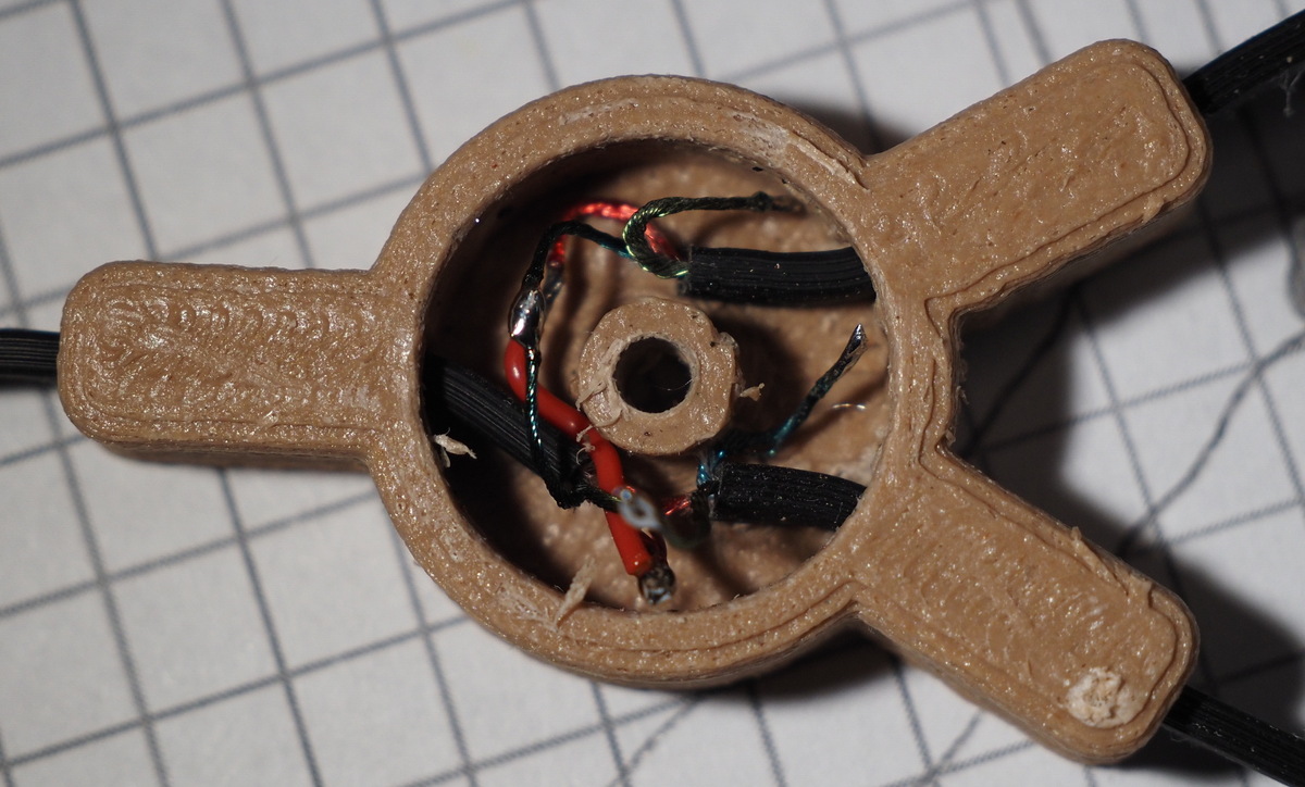

Ebenfalls nervig ist das mitgelieferte Kabel. Zum einen war es mir zu lang, schlimmer aber, um edel zuwirken haben die das mit Stoff umwirkt und das hat eine erstaunliche Veranlagung sich zu verknoten. Ersatz ist aber moeglich weil das Kabel am Kopfhoerer mit 3.5mm Stecker verbunden ist.

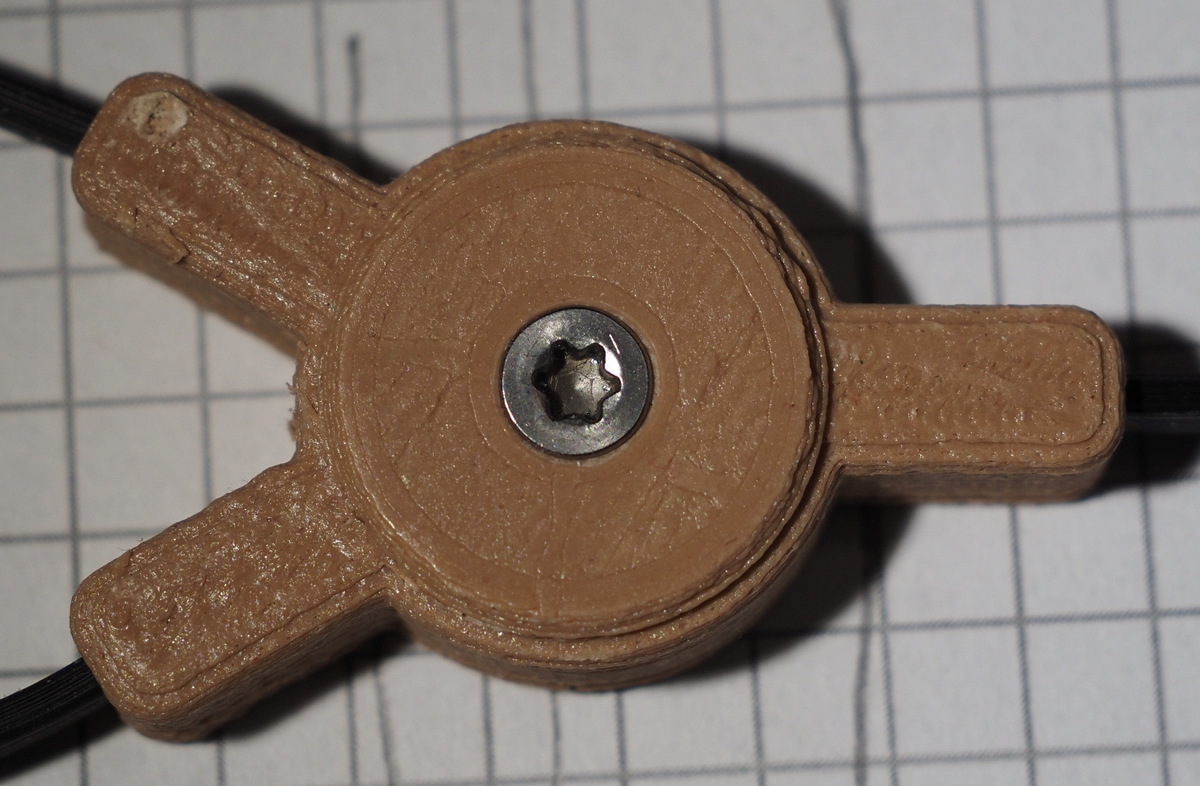

Also hab ich bei Alieexpress zwei Billigkabel gekauft: https://de.aliexpress.com/item/32775787805.html
Dann hab ich mir ein T-Stueck gedruckt mit denen ich mir mein Wunschkabel zusammenbasteln konnte. (vor dem Verschrauben mit 2k-Kleber gefuellt) Auch hier liefere ich die Modelle fuer den Drucker und die Anschlussbelegung.
Der Kopfhoerer hat 32Ohm Impedanz. Das kann von Vorteil sein wenn man den direkt an einen guten MP3-Player anschliesst. Mein Roehrenkopfhoererverstaerker ist damit aber leider ueberfordert. Normale Kopfhoererverstaerker (Klasse-A oder AK47/NE5534) gehen aber.
