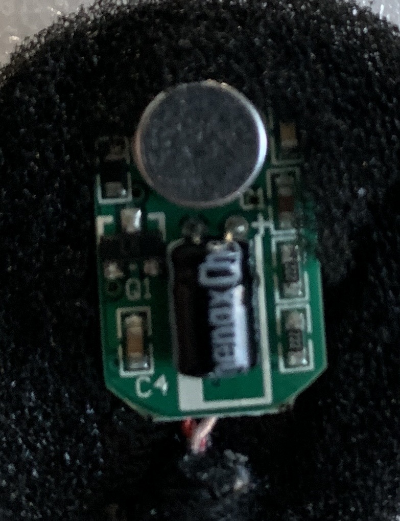

Hallo, ich würde gern ein PMR Funkgerät als Babyphone nutzen. Unser normales reicht leider nicht mehr bis in den Garten. Leider ist die Voxfunktion des eingebaut Mikrofons zu unempfindlich und mit dem externen ist es auch noch nicht das gelbe vom Ei (siehe Foto). Nun gab es die Möglichkeit, das Mikrofon des PMR direkt vor den Empfänger des Babyphones zu legen um DA das Signal weiterzuleiten. Die Lösung finde ich allerdings nur mäßig gut.
Meine Frage ist, ob man entweder einen Mikrofonverstärker zwischen externe Mikrofon und Babyphon einbauen kann. Auf dem Mikrofoneingang liegen jedoch 3v (ich nehme an, das soll die Verstärkerschaltung des Mikrofons speisen). Falls das auch nicht geht oder die Empfindlichkeit weiterhin nicht gut genug ist, war meine zweite Überlegung, das Lautsprechersignal vom Babyphoneempfänger abzufassen und in den Mikrofoneingang des PMR zu speisen. Leider hab ich von der Thematik kaum eine Vorstellung. Könnte da jemand helfen?

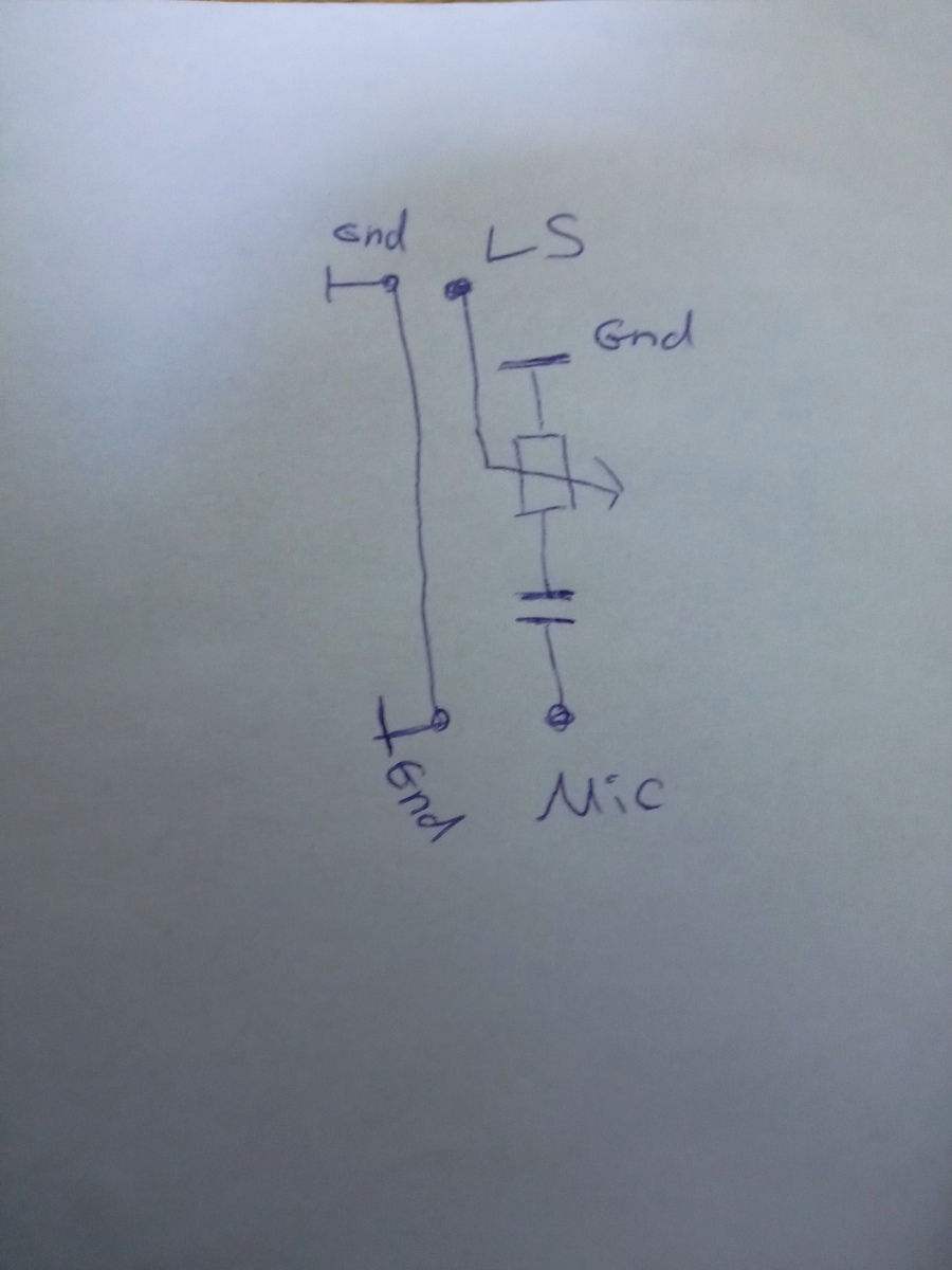

Bist leider zu spät, unseres haben wir gerade erst abgegeben.
Ansonsten, ja es ist technisch machbar den LS Ausgang des Babyphone an das Mikrofon anzuschließen. Du musst allerdings die 3V DC mit einem Kondensator (in Reihe) blocken und eine Spannungsteiler (Potentiometer) Einbauen um die Lautstärke anzupassen. Siehe Bild, ist ganz einfach.
Für den Kondensator (Keramik, kein Elko) würde ich 1nf nehmen, das Poti irgendwo zwischen 1kOhm und 10kOhm.

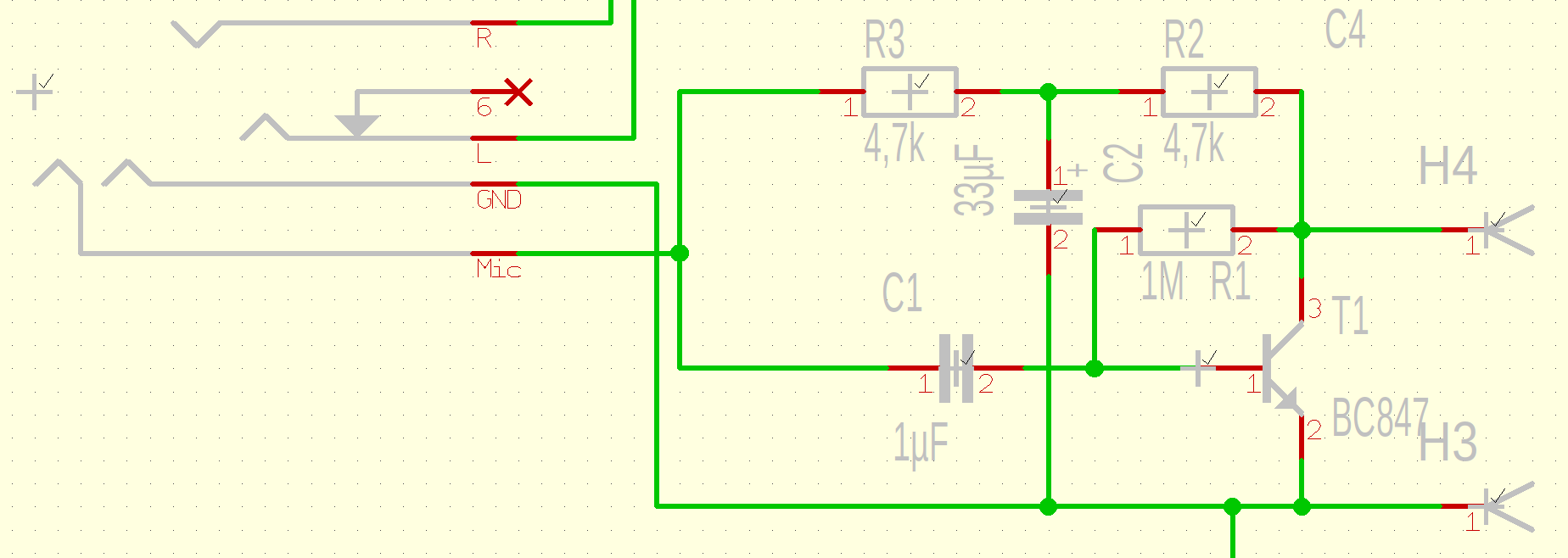

Diese Spannung kann potentiell auch einen zwischengeschalteten Vorverstärker versorgen. Der Mikrofoneingang vieler Headsetadapter ist ziemlich "taub", so dass die Verstärkung hinter dem A/D-Wandler hochgedreht werden muss, womit auch die Störgeräusche zunehmen. Der Vorverstärker aus dem Anhang hebt das Signal um etwa 20dB an.
