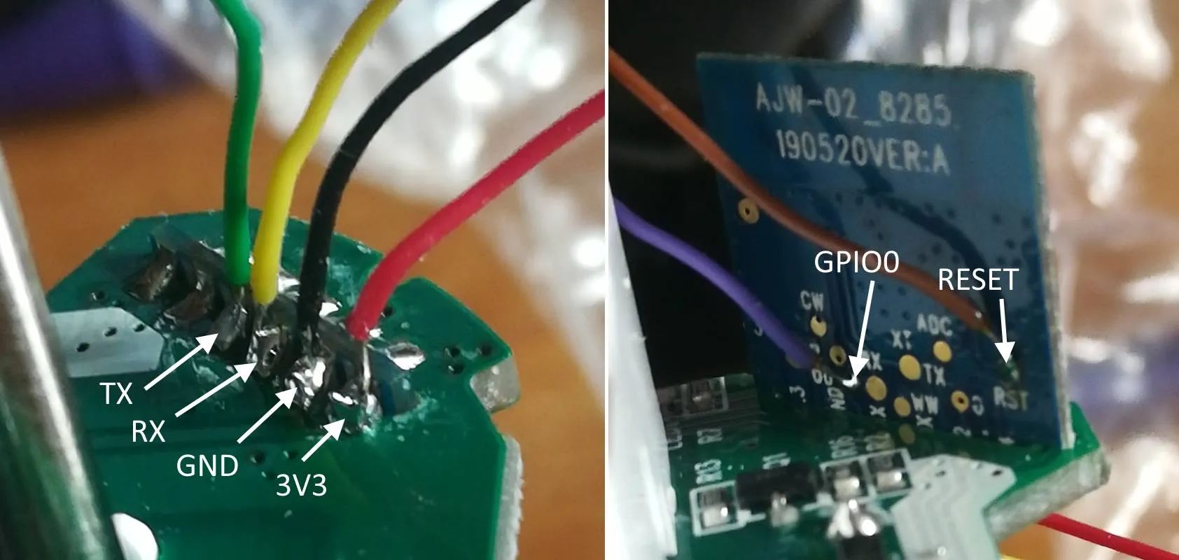

hab hier einen ESP 8285, Platinenaufschrift:
AJW-02_8285
190520VER:A
ausgelötet aus einer WLAN-Schaltsteckdose:
https://de.aliexpress.com/item/1005005215794442.html
Ich möchte gerne Tasmota mit einem CH340-Programmier Adapter und ESPTOOL
drauf flashen.
3V3, GND, TX, RX und RST (beim Einstecken) sind verbunden.
3V3 scheinen stabil.
Klappt leider nicht. Fehlermeldung:

Einen ESP aus nem Sonoff-Schalter konnte ich mit dem Programmer
problemlos flashen.
Bin eher Anfänger. Wo kann ich ansetzen?

von A. M. (thally)
Ich bekomme leider immer noch die gleiche Fehlermeldung.
von A. M. (thally)
Lösung gefunden:
Ich dachte GPIO0 und RST wären das Gleiche. Das war falsch.
