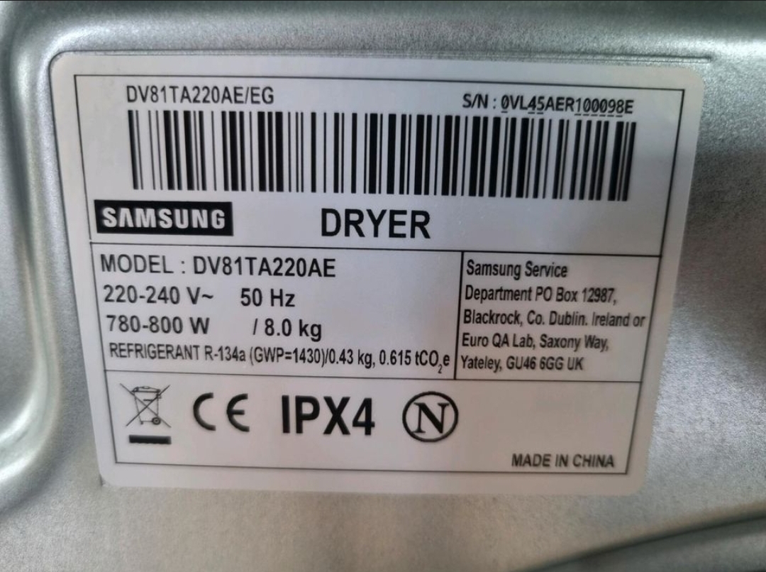

bisher bin ich mit meinen Aufbauten im Bereich der Elektrotechnik immer
klargekommen. Jetzt habe ich allerdings BL-Motor aus einem defekten
Trockner vor mir liegen und würde diesen gerne für ein anderes Projekt
nutzen.
Ich habe ein Foto vom Schild angehängt, kann bisher aber keinen Regler
zu den Daten finden.
Ich konnte leider auch nicht herausfinden, mit welcher Eingangsspannung
die PWM vom Hersteller gearbeitet hat.
Nun meinen Fragen:
Wie finde ich heraus, welche Steuerung zu dem Motor passt?
Ist es so, dass die Eingangsspannung zur PWM egal ist und nur die
Ausgangswerte von Bedeutung sind? Ich habe dazu bisher gegenläufige
Informationen gefunden, die auch nicht direkt auf meine Frage gepasst
haben.
Gerne mehr als nur einen Link schreiben, da ich etwas lernen möchte.

Die Steuerung ist im Eimer und da ist auch nicht viel zu machen, da es
sich um eine Hauptplatine für alle Funktionen des Trockners handelt,
welche vom Hersteller komplett vergossen wurde...
Das Typenschild habe ich angehängt.

von Flip B. (frickelfreak)
Der Motor ist Wicklungsmässig auf  ansteuerung mit
Zwischenkreisnennspannung von 310V  ausgelegt. Steht auf dem
Typenschild. Gleichgerichtete Netzspannung von ca. 325 V passt also gut.
Tastverhältnis muss auf den Nennstrom von 1A ausgelegt sein, ich gehe
davon aus, dass keine hallsensoren vorhanden sind.
Passende steuerung wäre ein Frequenzumrichter für sensorlose
Synchronmotoren.
Hiermit hättest du passende Hardware:
https://www.st.com/en/evaluation-tools/evspin32f0601s1.html
