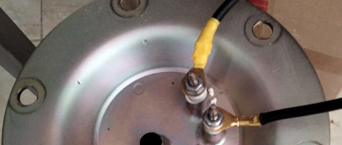

Liebe Forum-Mitglieder,
ich betreibe eine Heizpatrone mit DC Strom, der über PWM gesteuert wird.
30V/12A und ~ 1kHz PWM-Frequenz. Zwischen Schaltung und Heizpatrone ist
ein 20cm langes Kabel mit 4mm² Querschnitt.
Die Schaltung ist leise, aber es kommt ein nerviges Piepsen aus der
Heizpatrone. Nach erster Prüfung kommen die Geräusche aus dem Bereich
der Kabelschuhe (s. Anhang). Diese wurden gut mit einer Stäubli
Crimpzange gecrimpt und anschließend auf der Heizpatrone kräftig
verschraubt.
Ich möchte bei der Frequenz bleiben (im Hörbereich).
wie lassen sich die Geräusche vermeiden/dämmen?
Kann die Verbindung Kabel/Kabelschuh oder eher das Kabel (mit den vielen
dünnen CU Adern) die Ursache sein?
Ich denke mal, dass die Heizspirale eine große Spule bildet und zusammen
mit dem Stahlgehäuse eine Art Lautsprecher bildet oder die Heizspirale
selber innerhalb der Keramik vibrieren kann.
Zuleitung und Kabelschuhe möchte ich einfach mal ausschließen

von Udo S. (urschmitt)
Eher der Heizdraht in der Patrone

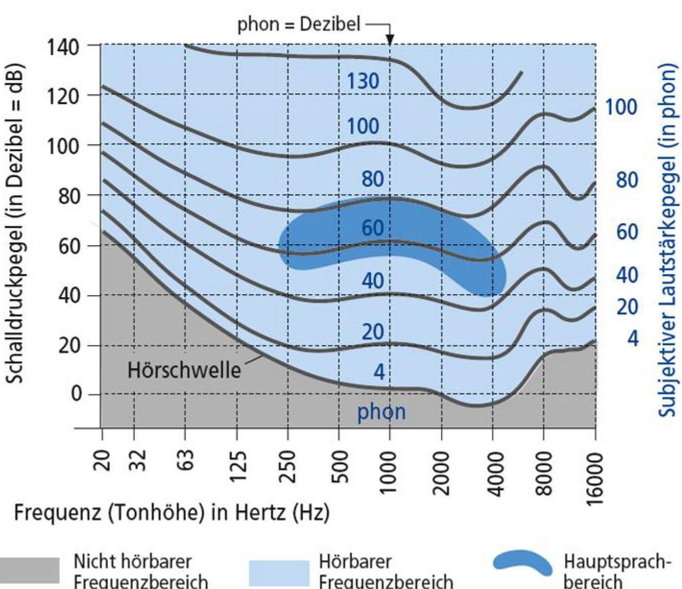

von Alex (Gast)
Wegstaben V. schrieb:
> bei bzw. in der Nähe einer Heizspirale?
war Humor - am oder im Ohr natürlich, so wie Humohr.
bewährter Standard Bild #1
einfache Schaumgummis <1€
C. D. schrieb:
> Rüdiger B. schrieb:
>> Das Maximum der Empfindlichkeit des Gehörs liegt bei 1kHz.
>> Fragen ?
> Wenn's zu 95% Schaden genommen hat, ja.
Nöpp, ein erstes Maximum ist da, s. zweites Bild
