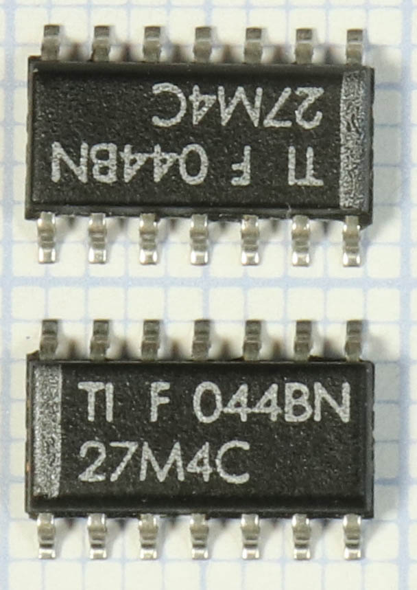

Eine ganze Menge davon habe ich geerbt. Erst dachte ich, es wäre von TI,
aber dort war unter F 044 nichts zu finden. Allgemein mit der Suche nach
F044, F 044 oder 044BN auch nicht. Aber mit dem Blick auf das Foto
bezweifele ich stark, dass das ein IC von TI ist. Das Logo sieht eher
wie ein Pi aus, und ist mir nicht bekannt. Und bei
http://www.aufzu.de/semi/gif/ auch nicht zu finden - aber da gibt es
auch nicht die Logos, die mit denen die ICs gekennzeichnet werden. 27M4C
halte ich für ein Date- und Origin-Code.
Vielleicht klingelt bei irgendwem irgendwas.
von Dieter W. (dds5)
Versuche es mal damit https://www.ti.com/product/TLC27M4

von Clemens L. (c_l)
Uwe B. schrieb:
> Erst dachte ich, es wäre von TI, aber dort war unter F 044 nichts zu
> finden.
https://www.ti.com/packaging/en/docs/partlookup.tsp?partmarking=27m4c
Dort werden nur aktuelle Codes gelistet. Anscheinend ist das ein älterer
Chip, als es die besseren Varianten mit Suffix A/B noch nicht gab.
> Das Logo sieht eher wie ein Pi aus, und ist mir nicht bekannt.
Heutzutage können Fälscher das Texas-Logo so gut nachmachen, dass es
sich nicht mehr lohnt. Bei vielen neuen Chip besteht das Logo in der Tat
nur aus den beiden Buchstaben. (Siehe z.B.
https://www.mouser.com/PCN/Texas_Instruments_PCN20211123004_2022022410013610.pdf)
von Klaus B. (butzo)
Bittesehr:
https://www.ti.com/lit/gpn/tlc27m4
TLC27M4, AKTIV,
Präziser energieeffizienter Vierfach-Operationsverstärker, Single Supply
Butzo*aussen
von Uwe B. (uwe_beis)
Michael B. schrieb:
> Uwe B. schrieb:
>> 27M4C halte ich für ein Date- und Origin-Code.
> Tja.
Dem schließe ich mich an. Zu früh aufgegeben...
Danke an alle.
