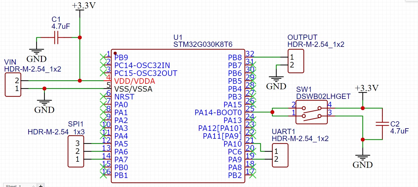

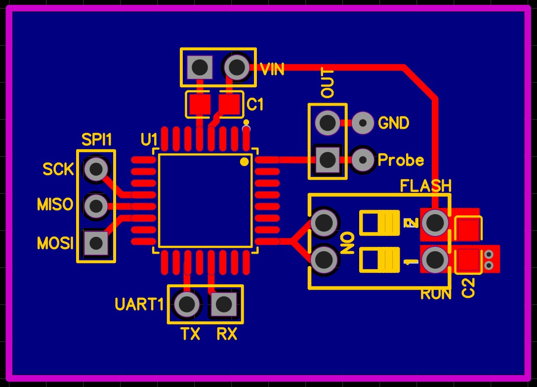

Hey ihr,
ich habe bisher nur mit dem ESP12 gearbeitet und möchte mir nun einmal
dem STM32 genauer anschauen. Ich hoffe auf konstruktive Kritik und
Anmerkungen!
*Ziel:* Flashen des STM32 über UART (TX/RX) wenn der Schalter SW1
entsprechend gesetzt wird. Ausführung des Codes, wenn der Schalter SW1
(inkl. Aufspielen des Arduino Bootloaders)
Bei dem Output möchte ich später eine 110kHz Frequenz via Code/Timer
erstellen und ausgeben lassen - für den Initialtest aber nicht von
Relevanz.
Die Frage kurz: Könnte der Schaltplan und das PCB so funktionieren?
Liebe Grüße und schon einmal vielen Dank!
P.S.: Ich habe schon viel versucht herauszufinden, allerdings findet man
überwiegend immer nur "Blue Pill", "Blue Pill", "Blue Pill" und keine
wirklichen Stand-Alone Schaltungen - oder ich war zu übermüdet ;)
Datenblatt:
https://datasheet.lcsc.com/lcsc/1912111437_STMicroelectronics-STM32G030K8T6_C431631.pdf
LCSC Produktlink:
https://www.lcsc.com/product-detail/Microcontroller-Units-MCUs-MPUs-SOCs_STMicroelectronics-STM32G030K8T6_C431631.html
von Monk (Gast)
Wenn du beide Kontakte von SW1 einschaltest, macht er einen Kuzschluss
von 3,3V nach GND. Nimm besser einen Wechselschalter, Jumper oder einen
einfachen Kontakt + Pull-Down Widerstand. C2 ist überflüssig.
Ich würde ganz nahe an die Stromversorgungs Pins noch einen 100nF
Kondensatoren hängen.
Füge noch einen Reset Taster (mit 100nF Kondensator und Pull-Up
Widerstand) hinzu. Den brauchst du auf jeden Fall, wenn du mit einem
chinesischen ST-Link v2 Stick arbeitest, weil der keine Reset Leitung
hat.
von Werner P. (werner4096)
Ich würde da einiges anders machen ;-)
1. NRST mit Widerstand auf 3.3V und Taster auf GND
2. BOOT mit Widerstand auf 3.3V und Switch auf GND. Elko raus
3. Header UART: RX, TX und GND
4. Header SPI: 3.3V, MOSI, MISO, SCK, CS und GND
5. 100 nF an VDD und VSS. Nahe am STM
Grüße

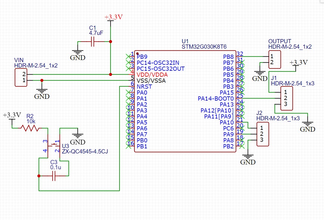

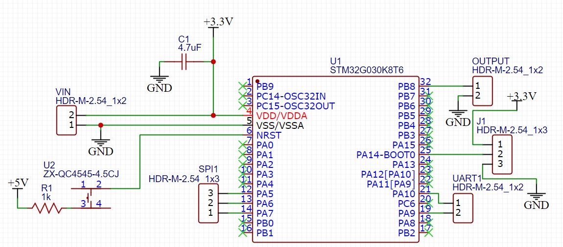

von Patrick B. (patrick_b757)
!!BITTE NUR DAS BILD "NEW3" BEACHTEN!! (kann man Bilder hier auch
irgendwie wieder entfernen?)
> hat.
Erst einmal danke. Habe ich das so richtig verstanden was du meintest?
Aber sonst sieht es gut aus? :)
Das mit dem SPI nehme ich komplett raus, da ich den Teil denke ich gar
nicht braucht für meinen Zweck :)
von Harry L. (mysth)
Da sind noch einige weitere Baustellen offen; angefangen mit den
fehlenden 100nF an der Stromversorgung, dem fehlenden SWD-Anschluss usw.
Nein. So geht das am Reset Pin:
          10kΩ        ______
3.3V o----[===]---+---o   o---+----| GND
                  +----||-----+ 100nF
                  o
                STM32 NRST
Der Widerstand zieht den Pin sicher auf HIGH. Der Taster zieht ihn auf
Low, wenn betätigt. Der Kondensator verlängert den Reset Impuls ein
bisschen, unterdrückt Kontakt-Prellen und Radiowellen, die sonst
eventuell von den Leitungen empfangen werden.
Boot0 mit dem Jumper ist OK so.
Ich würde nicht auf den SWD Anschluss verzichten, den wirst du bald zum
Debuggen brauchen. Dort geht es um ein anderes STM32 Modell, aber das
Prinzip ist gleich:
http://stefanfrings.de/stm32/stm32f3.html#proginterfaces

von Bauform B. (bauformb)
Für die STM32G0 ist ein Debug-Stecker ganz besonders zu empfehlen. Ich
bin bei STM32L4xx immer ohne ausgekommen, aber bei einem G0 habe ich den
dringend gebraucht. Neben SWDIO, SWCLK und GND gehört da auch NRST und
VDD dazu. Du wirst es wahrscheinlich brauchen. "Genormt" ist ein
10-poliger mit RM1.27. Mit der richtigen Pinbelegung wäre das eine
Fehlerquelle weniger.

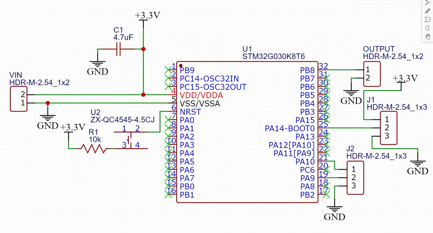

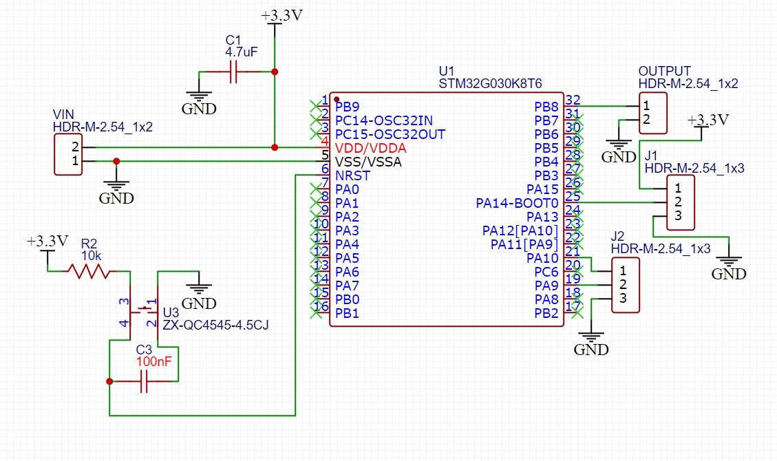

So müsste es dann passen? (RESET2; hatte den falschen Wert bei C3 (ja
der wird noch C2; hatte etwas probiert))
Nein!
Lies das!
https://www.st.com/resource/en/application_note/an5096-getting-started-with-stm32g0-series-hardware-development-stmicroelectronics.pdf
Bevor du das nicht verstanden hast, wird das nix mit deinem selbst
entwickelten Board.
Kauf dir besser erst mal ein Nucleo-Board!

von Andreas B. (abm)
> Patrick B. schrieb:
> Nein. So geht das am Reset Pin:          10kΩ        ______
>                   +----||-----+ 100nF
>                   o
>                 STM32 NRST
Seufz, schon seltsam, dass das Rad immer wieder neu erfunden wird ...
Der Widerstand ist höchst überflüssig, es ist nämlich schon einer
eingebaut ;-)
Und die 100nF-Empfehlung basiert eben auch auch dem Wert des internen
Pull-Ups. Wenn man schon einen Widerstand extra dranschraubt, sollte man
auch 470nF nehmen, damit die Zeitkonstante wieder ungefährt passt.
Aber anscheinend lesen viele das Datenblatt nicht ... Übrigens ist z. B.
beim Nucleo-G0B1RE eben auch keiner drauf, sondern genau die Empfehlung
aus dem Datenblatt umgesetzt. Ich würde auch empfehlen, einfach mal im
Schaltbild etwa vom MB1360 nachzusehen, bevor man zum x-ten Male meint,
bei 0 anfangen zu müssen.
Ach ja, PA13 und PA14 (BOOT0) haben auch schon Pull-Up bzw. Down
aktiviert nach Reset, also auch da recht überflüssig

Bei der Lösung aus der AppNote kann man den Pin weiter als GPIO nutzen.

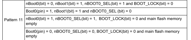

Früher hatte die BOOT-Logik eigene BOOT-Pins, nur für den Zweck. Bei
neueren Chips wird für BOOT0 ein anderer Pin mit benutzt (und BOOT1 ist
eine Fuse). Solange BOOT0 ein normaler GPIO-Pin ist, merkt das niemand.
Speziell beim STM32G030 wird aber der Debug-Pin SWCLK (PA14) mit benutzt
und der hat einen internen Pull-Down.
Beim deinem Blue-Pill gibt es überhaupt kein Problem, es sind ja
getrennte Pins.
Beim G030 ist die BOOT-Logik sowieso viel komplizierter, da ist die
3-fach Belegung von PA14 schon egal, siehe AN2606. Das ist auch der
Grund, warum man einen vollständigen SWD-Stecker haben sollte.
