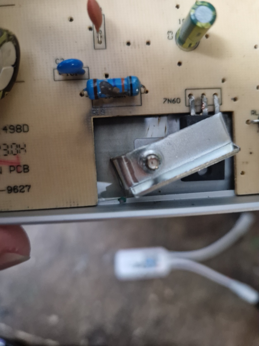

Ich habe einen kurzen gebaut und nun ist der wiederstand kaputt. Was für
ein wiederstand ist das ? Weiß das jemand ?
Danke schonmal

Das ist kein Wiederstand, sondern ein Widerstand. Und den Wert
erkennt man an Hand der Farbringe, die auf der Unterseite an-
scheinend noch unbeschädigt sind.

Vielleicht steht der Wert sogar aufgedruckt auf der Platine, unter dem
Widerstand. Bei den anderen Bauteilen scheint das jedenfalls so zu sein.

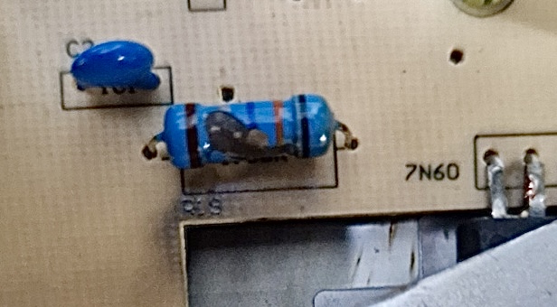

von Heiko H. (einerdieserbastler)
0,36 Ohm
Nach Daumenmaß geschätzt 1 Watt, induktivitätsarm
von H. H. (Gast)
Heiko H. schrieb:
> 0,36 Ohm
und 1% Toleranz.

von Bernd N. (dubbie)
Bitte auch 7N60 wechseln, da hat es auch gefunkt zwischen den Beinen.

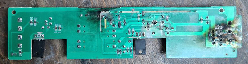

So moin
Ich glaub das ist doch elektro Schrott.
Also vielen Dank an alle die mit geholfen haben.
Ihr könnt ja noch schreiben was ihm machen würdet.
LG Jannis
von H. H. (Gast)
Du hast ganze Arbeit geleistet, das NT ist dann doch reif für die Tonne.

Er hätte das Foto aus der anderen Richtung schießen sollen. Da sind die
Farbringe noch nicht so verbrannt und man hätte den grauen Ring dann
besser ablesen können.

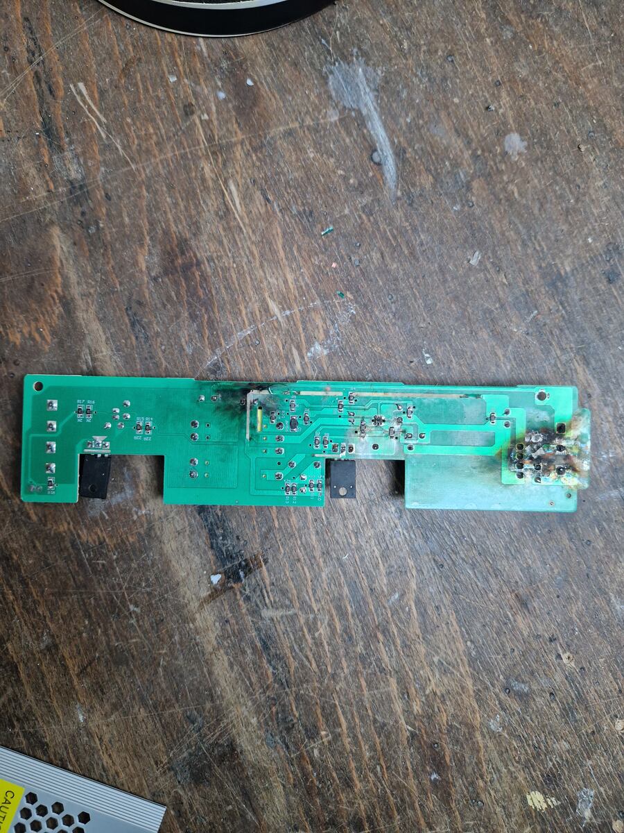

von Thorsten S. (thosch)
Ein Hoch auf die Salamitaktik!
Hättest du dieses Foto mit verdampfter Leiterbahn und sonstigen massiven
Spuren zuerst gezeigt, hätte sich der Großteil der Diskussion erübrigt.

Er hat eben die Platine erst später vom Kühlblech getrennt, wusste noch
nichts vom wahrlich kapitalen Schaden.
War auch mein erster Gedanke. Etwas unglücklich gelaufen mangels
Erfahrung, trollmäßig kommt mir das aber nicht vor.

Sehe ich auch so. Der Thread ist unglücklich gestartet, angefangen bei
der Titelzeile.
@TO
Reinige die Platine mal gründlich. Ich nehme für so etwas
Isopropylalkohol aus der Apotheke und eine Zahnbürste oder einen kleinen
Pinsel. Bei dem schneide ich die Pinselhaare ganz kurz.
Vielleicht kannst Du dann erkennen was an Leiterbahnen weggebrannt ist.
Was da an Bauteilen noch defekt sein kann lässt sich so nicht
beurteilen.
Viel Hoffnung mache ich Dir leider nicht die Platine reparieren zu
können.

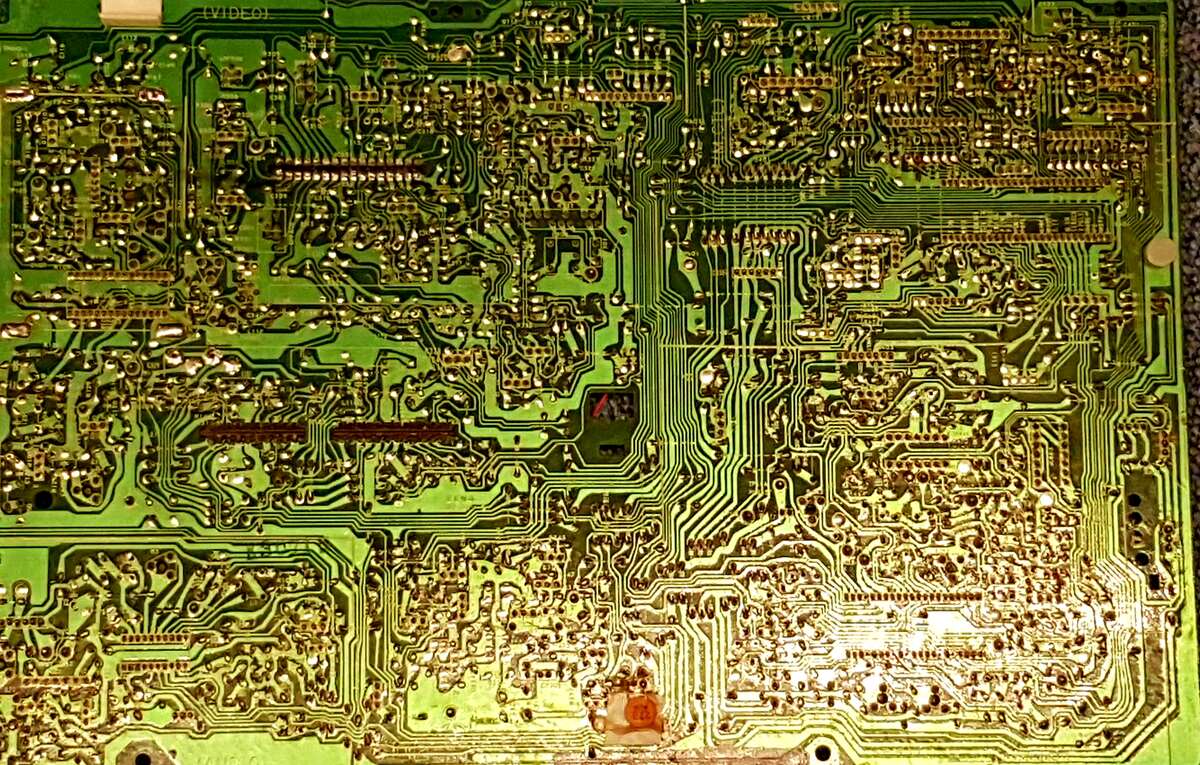

Nur gut das hier niemand gerätselt hat. Ich habe geschrieben das mir
solch eine zweifarbige Platine noch nicht untergekommen ist, Lothar hat
mir darauf geantwortet.

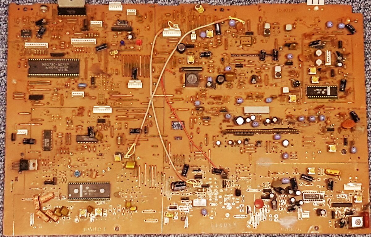

von Enrico E. (pussy_brauser)
DSGV-Violator schrieb:
> Und ob das Grüne vom Druck, vom Lötstoplack oder doch nicht eher vom
> oberen Prepreg kommt, sollte auch diskutiert werden.
Ja darüber können wir jetzt gerne weiter diskutieren.
Jörg R. schrieb:
> Habe ich so noch nicht gesehen.
Gibt es aber ganz oft.
von H. H. (Gast)
Lothar M. schrieb:
> Das Material scheint mir eine Kombination aus billigem (stanzbarem)
> FR1/2 mit einer verstärkenden Faserlage zu sein:
Das wird FR3 sein, Presspappe mit Epoxy.
von Thomas F. (tommf)
> Wobei Lötstoplack eher was für SMD und nicht wie hier gezeigt für THT
> ist.
> oberen Prepreg kommt sollte auch diskutiert werden.
Das Grün kommt vom Lötstoplack, der auch bei durchsteckbaren Bauelemente
bei Lötung im Schwallbad verwendet wird.
Wenn man durch zu langes Löten einen Leiterzug ablöst, kommt darunter
das - in diesem Fall - braune Pertinax zum Vorschein, BTDT.
von DSGV-Violator (Gast)
> Es würde schon reichen wenn Du unsere Zeit nicht mit vollkommen
> sinnlosen Kommentaren verschwenden würdest.
> Deine Nick ist wieder einmal Programm: "just 4 nothing"..oder auch
> vielen Dank für nichts;-(
Was heist hier Sinnlos, es ist ernst gemeint, das Austausch mit einer
neuen, unbeschädigten und geprüften Platine hier die beste und
schnellste Lösung ist.
Und da es sich um ein Teil unter potenziell tödlicher Spannung handelt
auch die Sicherste.
Durch ein funktionsgleiches externes Netzteil ersetzen?
Dazu müsste man natürlich die Ausgangsspannung, -leistung der
geschrotteten Komponente ermitteln oder ermitteln lassen. Und eventuell
weitere Ausgänge wie PWRGD o.ä..
