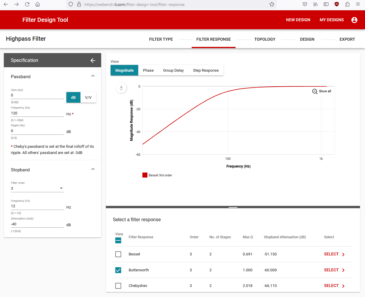

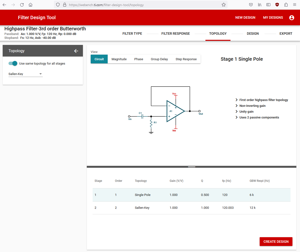

#7485206
Heiko H. schrieb:
Was ich auch nicht suche sind "Zauberer" wie http://sim.okawa-denshi.jp/en/Sallen3tool.php die mir am Ende fertige Bauteilwerte ausspucken (das hilft auch nicht wenn die Filterschaltung davon abweicht, z.B. auch akustisch entsteht wirkt)
Ich verstehe Dich nicht so recht. Früher hatte ich auch mit einem HP41 und dem Tietze/Schenk Filter entworfen und dann Kurven auf Millimeterpapier geschrieben. Alsolute Steinzeit, es gab aber nichts besseres.
Vor gut 5 Jahren hat mich ein Tool von Texas Instruments überzeugt. Es ging um ein Antialiasing-Filter. Der Auftraggeber hatte dazu Vorstellungen die technisch so nicht machbar waren. Ich konnte ihn mit Hilfe des Tools überzeugen und die Vorgaben wurden realistischer.
https://webench.ti.com/filter-design-tool/filter-response
Heiko H. schrieb:
Ich möchte einen Hochpaß Butterworth Q=0,7 3. Ordnung mit Trennfrequenz 120Hz
Was ich jetzt suche wären die Faktoren daß ich einen Filter 2. Ordnung mit Q=<Faktor1> und Trennfrequenz 120Hz*<Faktor2> kaskadieren muß mit einem Filter 1. Ordnung und Trennfrequenz 120Hz*<Faktor3>
Das Tool arbeitet genau so wie Du es wünscht. Du wählst Hoch- oder Tiefpass, Filtertyp, Ordnung und Anzahl der Stage (Stufen). Max Q gibst Du auch noch an und natürlich Deine gewünschte Grenzfrequenz.
In Deinem Fall kommst Du noch mit normalen OPV aus. Wenn man 6. oder 8. Ordnung realisieren muß, dann staunt man wie schnell die Anforderungen an die OPV in den einzeinen Stufen ansteigen.
So weit ich noch weiß wird auch die Toleranz der Bauteile mit berücksichtigt. Man sieht dann einfach die Auswirkungen. Das Tool dürfte Dir wirklich entgegenkommen.
mfg Klaus

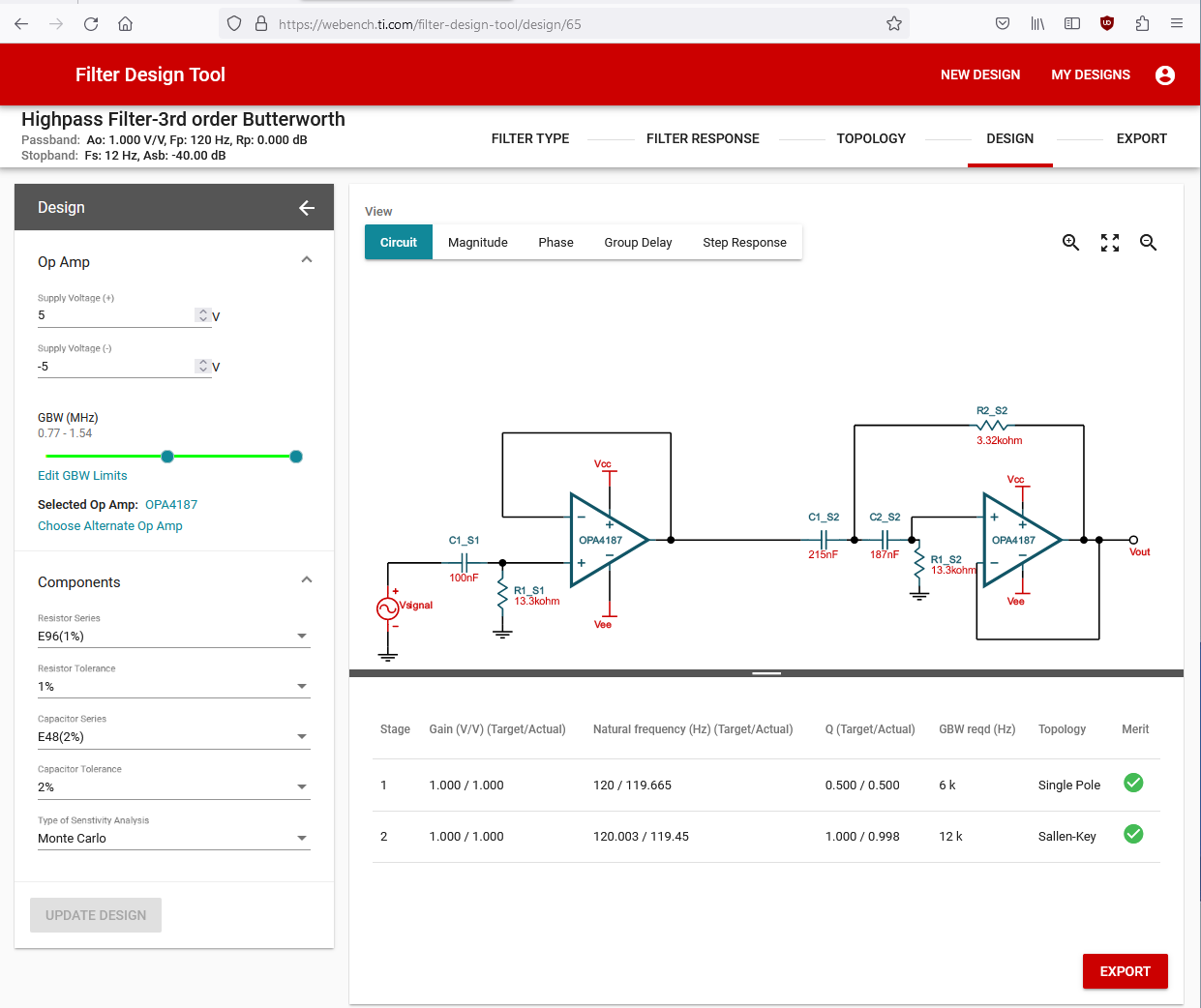

#7485240
Hallo, ich habe die Anforderungen für den Hochpass mal eben in das Filtertool von TI eingegeben. Die für die Wahl der Komponenten kann man E-Reihen vorgeben und die Toleranzen. So werden die Werte nicht ganz so krumm. Den OPV kann man auch aus einer Liste selber wählen. Die erfoderliche Bandbreite wird dabei angezeigt. Sie liegt hier bei 0,77 - 1,54 MHz. Doe obere Grenzfrequenz solte natürlich auch abgedeckt werden.
Für "Type of Senstivity Analysis" wurde hier Monte Carlo gewählt. Die Auswirkungen sieht man hier nur im Group Delay. Dort zeigt sich eine gewisse Streuung des Verlaufs auf Grund der Toleranzen. Das Filter ist ja noch harmlos.
Alle Angaben werden im Design-Report fein zusammengestellt. Was will man mehr. mfg Klaus
