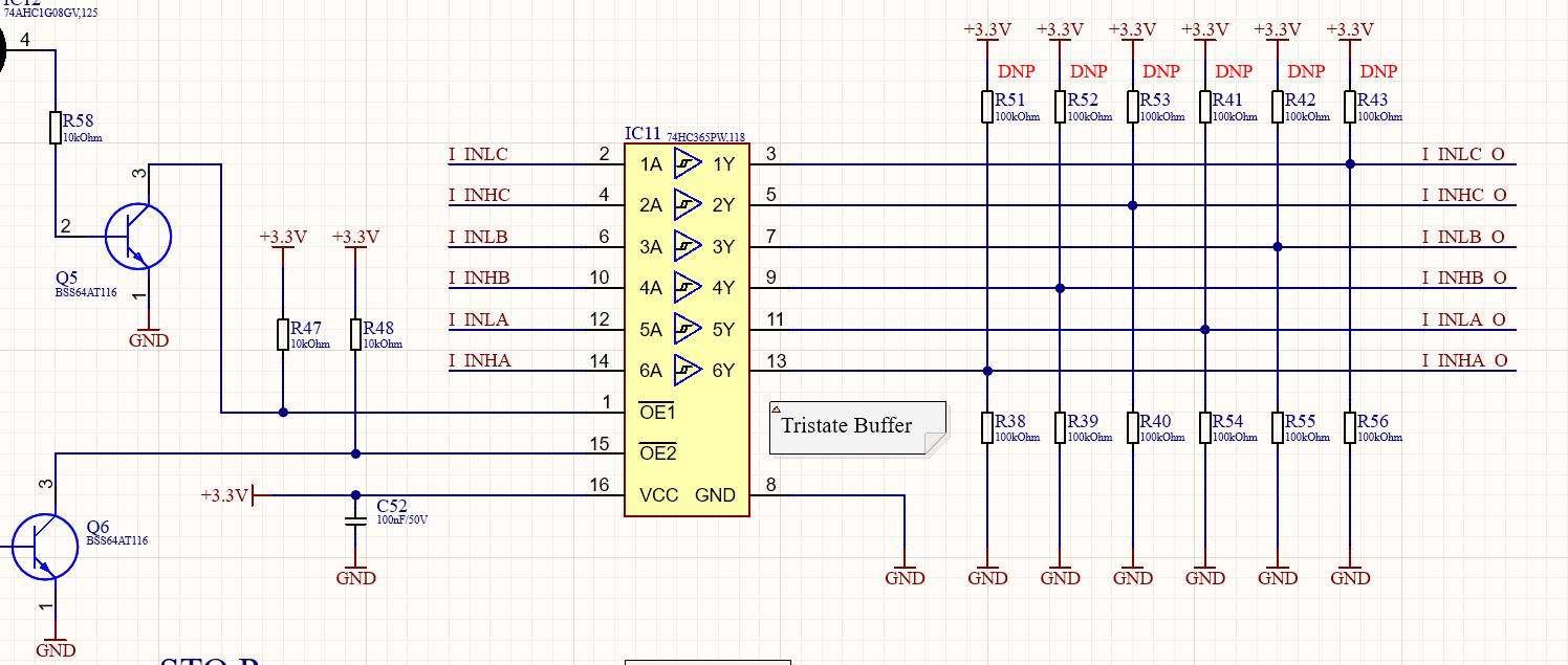

Ich verwende folgendes 6x AND Gate als Impulssperre für 6x PWM Signal:
74HC365PW-Q100,118:
(https://assets.nexperia.com/documents/data-sheet/74HC_HCT365_Q100.pdf)
Nun habe ich aber irgendwie ein Problem, dass wenn ich von Beginn an die
nOE Signale LOW belasse (Sperre deaktiviert), dann gehen mir alle
Ausgänge trotz LOW Eingängen (Mit Oszi verifiziert) auf HIGH. Wenn die
nOE direkt auf HIGH gehen (Transistoren sperren), dann ist die Sperre
korrekt deaktiviert und der Floating Ausgang geht mit den Pull-Downs auf
LOW.
Nun sehe ich im Datenblatt nirgends den Fall, dass wenn nOE auf HIGH
sind, die Ausgänge != die Eingänge sind? Wie kann das sein?

Ist x10 Probe, sprich 10Mohm und nein, es hat Pulldown am Ausgang von
47kOhm und der Ausgang ist auf HIGH, obwohl der Eingang auf LOW ist
(falls nOE beide auf LOW --> Aktiver Zustand des Buffers)
Hat evtl. jemand ein Spice Model vom 74HC365?

Ja, habe 2 Kanäle und messe Eingang und Ausgang. Die Eingänge bleiben
immer auf LOW im Moment, während die Ausgänge bei nOE auf LOW immer auf
HIGH wechseln.
Lothar M. schrieb:
> Interessant ist, was der Ausgang tut, wenn du gleichzeitig den Eingang
> kontrollierst. Welchen Pegel haben die Eingänge im Fehlerfall? Was ist
> an den Signalen I_INLx und I_INHx angeschlossen?
Triggert der 74HC etwa auf flanken? Sprich wenn ich nie ein HIGH am
Eingang hatte, dann bleibt er noch bei der letzten Flanke hängen?
Angeschlossen ist im Moment noch nichts ausser 100kOhm Pulldowns
Bert S. schrieb:
Bert S. schrieb:
> Die Eingänge bleiben immer auf LOW im Moment, während die Ausgänge bei
> nOE auf LOW immer auf HIGH wechseln.
Wenn die Eingänge auf Low liegen und am Ausgang Pulldowns eingelötet
sind, dann kommt am Ausgang immer Low heraus. Egal, ob der Baustein an
beiden (enabled) oder nur an einem (disabled) oder an keinem (disabled)
OEn Eingang Low anliegen hat.
Da bleiben eigentlich nur 2 Möglichkeiten:
1. dein Schaltungsaufbau entspricht nicht dem Schaltplan
2. der Baustein ist kaputt

Oder es steckt ein 74HC366 drin, statt 365. Der 366 invertiert.

Danke, war tatsächlich der falsche IC drauf
